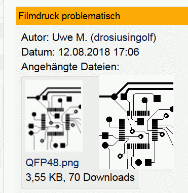

Ich bin dabei, meine erste Platine selber herzustellen. Hierbei gibt es
beim Druck des Films schon ein Problem beim QFP48 Footprint mit Kicad
4.07. Schon der print preview zeigt deutlich unregelmäßige Abstände
einiger weniger Pads, so daß die Abstände in diesen Fällen problematisch
gering sind. Ich habe diesen print preview bei 200% scale hier als Bild
beigelegt. Untersuchungen am QFP Footprint bei feinster Auflösung zeigen
keine Ungleichmäßigkeiten bei den Abständen, und der Ausdruck anderer
ähnlicher Footprints gibt teilweise die gleichen Probleme.
Ich lasse nur mit schwarzer Tinte ausdrucken, um halt das dunkelste
Schwarz zu erhalten. Hierbei druckt der Drucker mit 1200 dpi statt bis
zu 4800x1200 dpi ("Up to 1200 dpi (mono) / up to 4800 x 1200 dpi
(color)"). Kann es sein, daß die Auflösung nicht reicht, und ich durch
zu grobe Rasterung (ähnlich Quantisierungsfehler) diese unregelmäßigen
Abstände habe? Wenn ja, was wäre die erforderliche Mindestauflösung,
Druckervorschläge?
Und ist es normal, daß große schwarze Flächen wie beim QFN Gehäuse gegen
Licht gehalten wie ein Sternenhimmel aussehen, oder wurde zu wenig Tinte
verspritzt, obwohl ich auf beste Druckqualität eingestellt hatte?

Uwe M. schrieb:> Ich habe diesen print preview bei 200% scale hier als Bild> beigelegt.
Und was soll man mit diesem Briefmarkenausdruck nun anstellen?
Ich habe dir mal eine Bitmap in 1200 dpi einer 40x40 mm Platine mit
einem QFP48 Pattern aus Diptrace angehängt. Da sind keine
"Ungleichmäßigkeiten" zu erkennen. Das sollte doch KiCAD auch schaffen
oder?
Nur der Ausdruck bringt Klarheit!
Das wird nur in der Bildschirmdarstellung so verhunzt werden.

Hallo Nettes Mann!
Wenn man auf diese Briefmarke klickt, vergrößert diese sich, und
halbwegs gesunde Augen erkennen sofort, daß jeweils 2 etwa mittige Pads
pro Reihe scheinbar miteinander verbunden sind. Auf der Folie trennt sie
nur eine Haaresbreite. Und ich habe auch nicht Kicad Probleme
unterstellt! Irgendwo bei meinem Workflow liegt ein Schwachpunkt. Da
hilft auch dein tolles QFP48 Bildchen nicht weiter. Wie es korrekt
aussehen muss, weiß ich. meine konkreten Fragen wurden leider ignoriert.

DrosiusIngolf schrieb:> Wenn man auf diese Briefmarke klickt, vergrößert diese sich,
Nö. Da vergrößert sich nix. Deine Bitmap bleibt so groß oder besser
ausgedrückt klein wie sie ist. Unbrauchbar.
> und> halbwegs gesunde Augen erkennen sofort, daß jeweils 2 etwa mittige Pads> pro Reihe scheinbar miteinander verbunden sind.
Das ist ja auch klar. Eine Bitmap in der Größe noch dazu ohne
Antialiasing (was man an der gepixelten diagonalen Linie rechts erkennen
kann) kann gar nicht anders aussehen. Da musst du schon eine anständige
Größe wählen, siehe mein Anhang.

Uwe M. schrieb:> Und ist es normal, daß große schwarze Flächen wie beim QFN Gehäuse gegen> Licht gehalten wie ein Sternenhimmel aussehen, oder wurde zu wenig Tinte> verspritzt, obwohl ich auf beste Druckqualität eingestellt hatte?
Das Problem aller aktuellen Drucker ist leider das diese einen Tinten-
bzw. Tonersparmodus haben der sich nicht abschalten läßt. Deshalb werden
schwarze Flächen nicht wirklich lichtdicht gedruckt. Dieses Phänomen
sieht man auch schon bei (etwas dickeren) Leiterzügen. Wie lichtdicht
die gedruckte Folie war, sieht man oftmals leider erst nach dem Ätzen
(Leiterzüge, Kupferflächen leicht angeätzt).
Beim Laserdrucker kann versuchen, das Ganze mit Tonerverdichter
lichtdichter hinzubekommen.
Auch ein Ausdruck auf weißes Normalpapier und anschließendes Einreiben
mit Speiseöl lohnt einen Versuch - hatte bei mir ganz gut funktioniert.
Als dritten Weg kann man die Folie zweimal ausdrucken und die 2 Folien
übereinander legen. Das ist aber auch Frickelei und die LP sollte nicht
zu kompliziert sein, sonst bekommt man beide Folien nicht korrekt
überdeckt.
Lösen läßt sich dieses Problem nur mit einem Belichter, den allerdings
die wenigsten zu Hause stehen haben.

Leute, ist ja gut. Im Anhang ist die Darstellung der Briefmarke unter
FF. Links ist die Vorschau. Die Unschärfe kommt dabei von der
VERKLEINERUNG, die der FF hier nun mal von sich aus vornimmt. Rechts
daneben habe ich das Original zur gegenübergestellt mit exakter
Pixelgröße hineinkopiert. Das hat 146x186 Pixel. GENAU SO in DIESER
Größe wird es auch bei mir im FF beim Draufklicken dann gezeigt
(zentriert vom dunkelgrauen Rand umgeben und sonst nichts).
Sieht das für euch etwa doppelt so groß aus im Bezug auf das
verkleinerte(!) Vorschaubild?
Für mich jedenfalls nicht. Zur Wiederholung, das FF Vorschaubild ist nur
relativ zum Original etwas kleiner dargestellt (und damit zwangsläufig
leicht unscharf). Das ist alles.
Es ist im Grunde auch völlig Wumpe. Das Bild taugt einfach zu GAR
NICHTS, außer dass es Skalierungsartefakte aufweist. Es taugt nicht zum
drucken in dieser Größe und es taugt nicht dazu Aussagen übers drucken
zu machen.
Wenn man den Ausdruck auf OHP-Folie testen möchte, braucht es MINDESTENS
eine Bitmap in der BESTEN (höchsten) Druckerauflösung. Besser in der
2-fachen Druckauflösung, also beispielsweise in 2400dpi für einen
1200dpi Drucker. Also worüber reden wir? Über Piktogrämmchen oder über
brauchbare Druckvorlagen?

Die unregelmäßigen Abstände halte ich auch für einen Darstellungsfehler.
Zoom mal in KiCAD näher ran, dann sollten die Abstände gleich groß sein.
Diesen Darstellungsfehler haben leider einige Layoutprogramme..
Layoutprogramme bieten normalerweise (zumindest die die ich kenne) eine
Exportfunktion für eine Bitmap. Die kannst du dann, im Gegensatz zu
einem Screenshot, so hochauflösend wie du nur möchtest erstellen.
@DrosiusIngolf
Das Problem bei dir liegt höchstwahrscheinlich daran, dass in deinem
Prozess der Bilderstellung, die DPI nicht stimmen. Wenn du aus den KiCad
Vektordaten ein PNG Bild exportierst, dann musst du die Auflösung (!)
auch auf 1200dpi stellen.
Zweiter Tip: Versuche mal, direkt aus KiCAD zu drucken und eventuell in
den Druckeroptionen "Als Bild/Bitmap/RasterDaten" o.ä. anzuklicken.
Es ist auch ganz hilfreich einen PDF Druckertreiber zu installieren oder
gegebenenfalls den vom Betriebssystem mitgelieferten zu verwenden. Dann
kannst du erstmal ein PDF Dokument erstellen. Dieses wird dann in den
allermeisten Fällen auch korrekt gedruckt.
Gruß Mike
Guten Tag sehr verehrte Mitstreiter!
Ich habe die Lösung gefunden, nachdem Zeno das Thema Druckertreiber ins
Spiel brachte statt sich am Bild aufzugeilen. Bisher hatte ich unter
Linux Mint (~ Ubuntu) direkt gedruckt aus Kicad heraus auf Folie. Dann
habe ich mir mal Kicad 4.0.7 unter Windoof 7 installiert und da auch
ausgedruckt. Fazit: Weltenunterschiede, Problem gelöst!!! Danke Zeno und
alle Mitdiskutierer hier! Ich muss mal schauen, ob ich für Linux einen
besseren Druckertreiber bekomme, der Gegenwärtige ist in Sachen
Einstellungen ausgereizt.
Was ich als Sternenhimmel bezeichnete auf den schwarzen Stellen (gegen
Licht gehalten), könnten die feinen rauhen Strukturen (feine Körnchen)
der Folie sein. Ich werde einfach mal Probebelichtung machen, und wenn
das nichts bringt, dann 2 Folien übereinander legen gemäß Ratschlag
hier.
Vielen Dank,
Uwe
