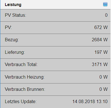

Leider gleichmässig... Darum ist bei meinem Zähler öfter Bezug und
Überschuss gleichzeitig - wegen "schiefer" Belastung durch 1-Phasen
Geräte.
Also wenn du einen 1P-Verbraucher mit 1000W hast muss die PV mindestens
3000W bringen - auf jeder Phase 1000W.
Liefert die PV jetzt nur 1000W sind das "nur" 333W pro Phase und somit
hat man diese Auslastung:
667W Bezug
667W Lieferung
1000W Gesamtverbrauch
Habe auch schon öfters daran gedacht wie man das besser machen könnte:
Die Verbraucher auf 3-Phasen anschließen (->3-Phasen Gleichrichter -> DC
-> Wechselrichter 1 Phase).
Oder die Verbraucher gut auf die Phasen aufteilen mit der Gleichzeitig
Berücksichtigt.
Anbei ein Aktueller Screenshot meiner Anlage Zuhause...
