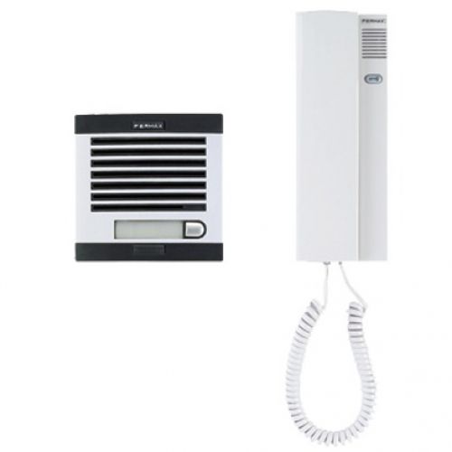

ich würde gerne meine Gegensprechanlage mit meinem Raspberry Pi steuern.
Genauer gesagt möchte ich den Kontakt digital schließen können, der
normalerweise per mechanischem Knopf gedrückt wird, um die Entriegelung
der Hauseingangstüre zu steuern.
Außerdem würde ich gerne feststellen können, wenn jemand bei mir
anläutet.
Mein Elektronikwissen ist leider nicht gut genug um zu wissen welches
Bauteil dafür geeignet ist. Zuerst habe ich an ein normales Relais
gedacht; jedoch ist das zu laut und langsam. Als nächstes bin ich auf
Solid State Relais gestoßen; jedoch brauchen die anscheinend eine zu
große Spannung (ich vermute, dass durch drücken des Knopfes auf dem
Haustelefon eine nur ganz geringe Spannung/Strom fließt und die SSDs,
zumindest die die ich habe brauchen anscheinend rund 5V zum Schalten).
Kann mir hier vielleicht jemand sagen welches Bauteil für meine Zwecke
geeignet ist? Eine Art galvanische Trennung wäre auch wünschenswert, da
ich in jedem Fall verhindern möchte dass aus welchem Grund auch immer
Probleme/Schäden an der Hausanlage entstehen.
Beim Taster messe ich 40mV; zum Buzzer (wenn hier Spannung anliegt
möchte ich am Raspberry eine Verbindung zu einem GPIO auf on setzen und
kann somit erkennen, wenn jemand geläutet hat) kann ich die Spannung
gerade nicht sagen vermute aber nicht mehr als 6V. Es handelt sich um
ein einfaches Fermax Modell wie im Anhang zu sehen.
Ich hoffe ich konnte mein Vorhaben und die Situation ausführlich genug
beschreiben und wäre für Hilfe dankbar.

Erkläre mal, warum du ein Relais für zu langsam und zu laut hältst.
Ich hake da nach, weil normale Relais an dieser Stelle eigentlich
optimal und deppensicher sind.

Schau Dir mal das Datenblatt von irgendeinem Relais an. Du wirst sehen,
dass die Schaltzeiten normalerweise weit unter 100ms sind. Schneller
wird wohl niemand einen Taster drücken wollen.

Das wurde Dir bereits benannt, Relais heißt es.

Eine Taste in elektrisch unbekannter Umgebung ersetzt man durch ein
Relais, das birgt das geringste Risiko von Fehlfunktionen.
Der Anruf ist etwas schwieriger, niemand kann erahnen, was für Signale
am "Buzzer" ankommen.

Ich bin nicht allwissend, aber ich behaupte "nein, das gibt es nicht"
Jeder halbwegs normal denkende Elektriker / Elektroniker würde ein
Relais nehmen, es gibt sicher weitreichende Gründe wie Potentialtrennung
usw. es gibt aber auch einfache Gründe wie "es funktioniert einfach"
