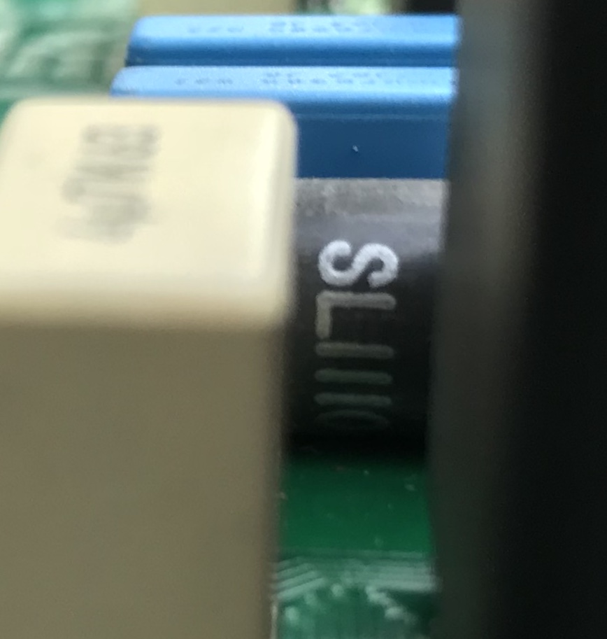

Marc S. schrieb: > General Semiconductor Wenn das stimmt, > LS1110 dann ist das die Typennummer, > 1435A und das der Datecode. Aber LS1110 ist bei Vishay unbekannt. Mach mal ein Foto.
#5518837

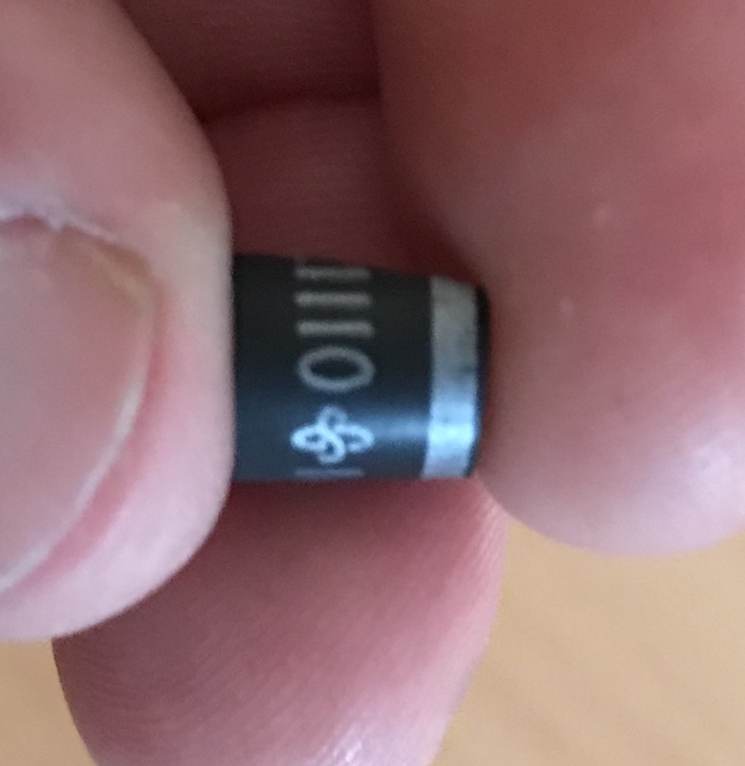

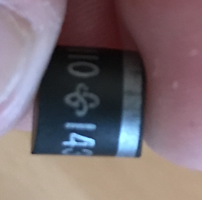

Erst einmal vielen Dank für die schnelle Antwort. Hier mal die Fotos.... Die Setzten sich aus mehreren Teilen zusammen, da die Diode auseinander gesprungen ist.
#5518902
Sieht nach P600 Gehäuse aus, 9x9mm. Sag mal was zur Funktion, oder mach ein Foto der Baugruppe.

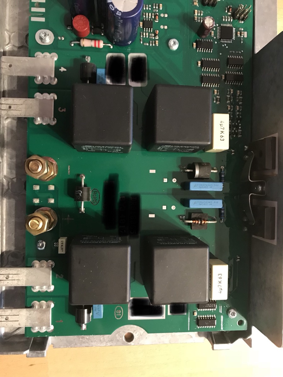

hinz schrieb: > Sieht nach P600 Gehäuse aus, 9x9mm. > > > Sag mal was zur Funktion, oder mach ein Foto der Baugruppe. Ich würde sagen das ergibt einen Verpolungsschutz. Ist verbaut in einem Mover Steuergerät (Wohnwagen). Ein Foto von dem Bereich muss ich dann heute Abend noch einmal machen
#5519417
Marc S. schrieb: > Ich würde sagen das ergibt einen Verpolungsschutz. > Ist verbaut in einem Mover Steuergerät (Wohnwagen). Das würde zu der spärlichen Info im Netz passen: Schottkydiode 40V/15A. > Ein Foto von dem Bereich muss ich dann heute Abend noch einmal machen Das mach mal.
hinz schrieb: > Das würde zu der spärlichen Info im Netz passen: Schottkydiode 40V/15A. Ja, denke ich auch. Habe ich jetzt auch erst einmal die 15SQ045 bei Reichelt bestellt. Foto liefere ich aber heute Abend noch nach....
So, hier noch das versprochene Foto:
#5521691
Marc S. schrieb: > So, hier noch das versprochene Foto: Da wäre ja auch Platz für etwas in TO-3P o.ä. Aber nimm ruhig die bereits bestellte Diode.

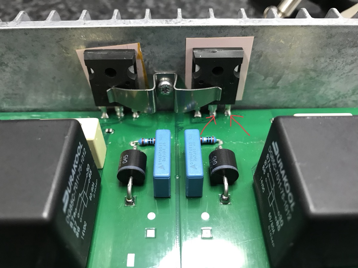

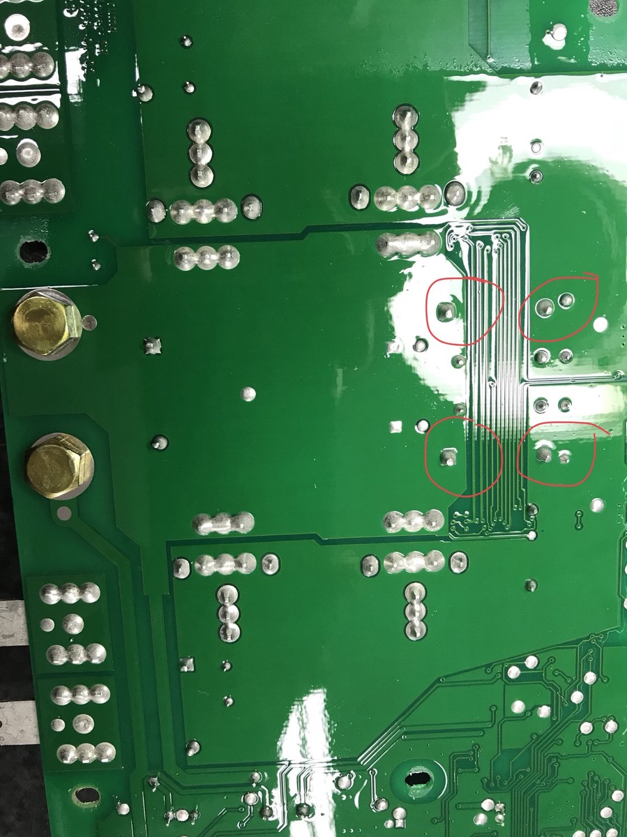

Ok, Danke! Hier noch zur Sicherheit ein Foto von unten.
#5521733
So ein Mover hat zwei Motoren? Dann werden das die Freilaufdioden sein. Rechne damit, dass einer der beiden Schalttransistoren defekt ist. Ich gehe mal davon aud, dass es sich um MOSFETs handelt, miss also die Drain-Source Strecke mit der Diodentestfuktion des DMM, in beide Richtungen.
Da stehe ich jetzt gerade auf dem schlauch. Kannst Du mir das noch etwas genauer erklären wo ich messen soll? Unabhängig davon, kann ich die Dioden einbauen?
Ok, habe ich doch verstanden... Von Drain noch Souce habe ich in beide Richtungen einen Wiederstand. Mit ausgelöteten Dioden
Mit eingelöteten Dioden habe ich in die eine Richtung einen Wiederstand in der anderen Richtung lädt sich ein Kondensator auf. Steigender Wiederstand.

Markier mal auf einem Foto wo du gemessen hast. Und wie war das DMM eingestellt?
Direkt am Mosfet von drain nach source. Das DMM stand auf Diodentest
Hier das Foto
#5521800
Marc S. schrieb: > Hier das Foto Dann sieht das so aus als ob die Transistoren nichts abbekommen haben. Teste mit den neuen Dioden. Viel Glück!
