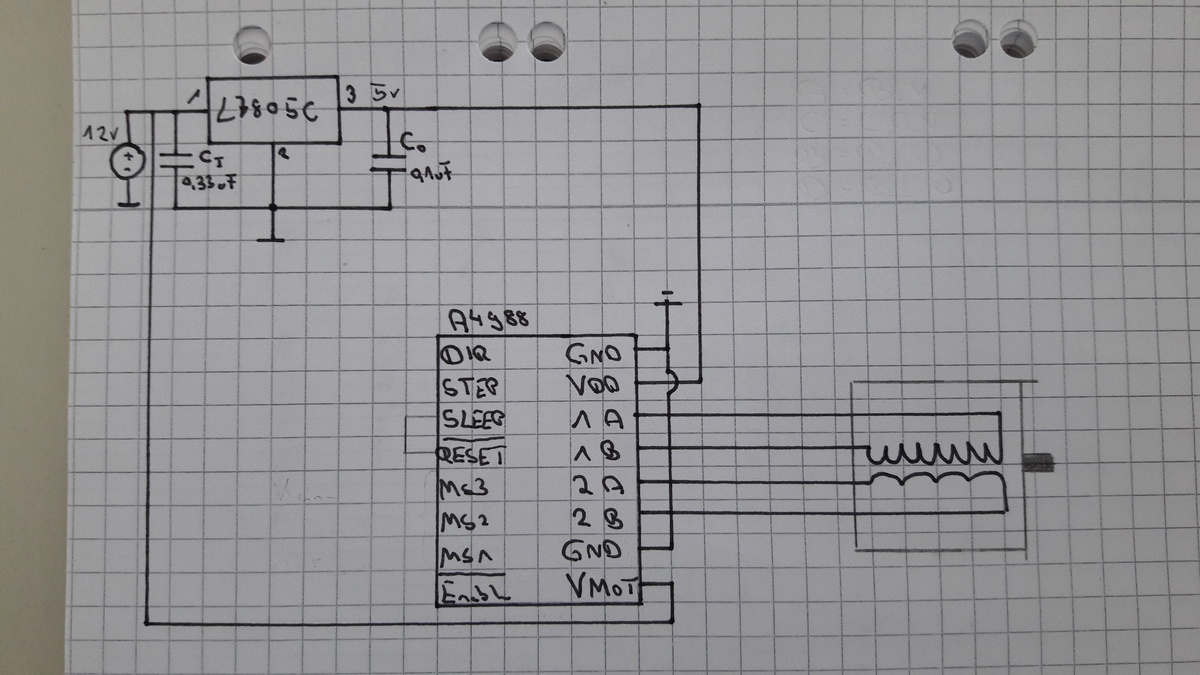

ich habe folgendes Problem:
ich möchte gerne einen NEMA 17 (1,5A DC, 12-36V, 1,8°) mit einem
Stromtreiber A4988 betreiben.
Meine Schaltung habe ich wie folgt aufgebaut. (Siehe beigefügtem Bild)
Als Spannungsquelle benutze ich ein Labornetzteil welches ich auf 12V
eingestellt habe. Von dort gehe ich auf einen Festspannungswandler
L7805C der mir aus den 12V die 5V für meinen µC (XMEGA-E5 Xplained) und
die Versorgung für meinen A4988 wandelt. Die Motorspannung greife ich
bei den 12V ab und führe sie auf den Treiber.
Jetzt habe ich durch das Datenblatt und einiger Recherche herausgefunden
das mein A4988 schon mal keine internen Pullup oder Pulldown Widerstände
besitzt.
Jetzt versuche ich mal mein Problem zu schildern.
ich schließe wie oben beschrieben meine Schaltung an. Überprüfe per
Multimeter anschließend meine Spannungen an den PINS.
GND-VMot --> 12V
GND-VDD --> 5V
GND-Enable --> 0V
GND-DIR --> 5V
GND-STEP --> 5V
GND --> SLEEP --> 5V
GND --> RESET --> 5V
die Microsteps sind mir erstmal egal denn ich würde ihn gerne im
Vollschrittbetrieb betreiben.
So wenn ich nun die Spannung wegnehme um den Motor anzuschließen,
anschließend dann die Versorgungsspannung wieder einschalte surrt der
Motor. Wenn ich nun eine Brücke wie in vielen Foren auch steht von
SLEEP-->RESET mache beginnt der Motor sich zu drehen (Clockwise --> da
laut meiner Messung an DIR ja ein HIGH-Pegel anliegt) ziehe ich den
DIR-PIN mit einer Leitung auf Masse dreht er sich anticlockwise.
Mein Problem ist aber ich möchte nicht das der Motor sich sofort dreht
sondern per µC über den STEP-PIN steuern.

Welche Pins des µC hast du an welche Pins des A4988 angeschlossen?
Solange dein µC Push-Pull Endstufen hat, brauchst du dir an der Stelle
um Pull-Irgendwas keine Gedanken zu machen.
Welche Mikroschrittauflösung hast du gewählt?
Was für Sense-Widerstände hast du eingebaut und was hast du als
Referenzspannung angelegt? Ohne funktioniert die Stromregelung nicht.
ich habe mich beim µC für die Headerleiste J4 entschieden und dort nehme
ich die  PINS PD4 (TXD on J4)  für meinen Enable-PIN am A4988
              PD5 (SS on J4)   für den STEP-PIN
              PD6 (MISO on J4) für den DIR-PIN
Woran erkenn ich ob mein µC eine Push-Pull Endstufe hat?

von Einer K. (Gast)
Der  A4988 benötigt einen (dicken) Low ESR Elko.
Bitte nochmal Datenblatt lesen.
Steckbretter sind bei 1A meist schon an der Grenze der Belastbarkeit
angekommen.

von sascha_focus (Gast)
für unser Techniker-Projekt haben wir zwei Schrittmotoren mit dem
A4988/DRV8825 und einem ATXmega128A4U eingesetzt. Der EN Pin ist zum
Strom sparen beschaltet und funktioniert auch.
    PORTD.OUTCLR = PIN4_bm;
Du setzt den Pin dauerhaft auf Low, somit ist immer eingeschaltet.
Gruß Sascha

Solange du im Programm fleißig mit dem STEP-PIN wackelst und sonst alles
frei gegeben ist, muss der Motor doch immer weiter steppen.

von Volker K. (tobel)
Ist die Zeile in deiner Software OK?
>> for(y=0; x<50;y++)
... oder soll es evtl. y<50 sein?
von J. S. (king_dschulian)
>>> for(y=0; x<50;y++)
Sie haben Recht da ist definitiv von mir ein Fehler das muss y<50 heißen

Also mal ein kurzer Zwischenstand und vielen Dank für euere
Unterstützung.
Mir ist es gelungen mit der Ansteuerung des Enable Pins den Motor auch
anhalten zu können. Aber das ist doch eigentlich nicht der Sinn dieses
Treibers oder?
*Wunschfunktion:*
Mein Ziel wäre es mit einem Taster den Linkslauf zu starten für eine
vorgegebene Zeit und mit einem zweiten Taster den Rechtslauf für eine
vorgegebene Zeit.
Meinen Programmcode den ich "versuche" zu schreibe teste ich vorher
immer erst mit LEDs um meinen Motor und Treiber zu schonen.

Aber leider macht der Motor mit diesem Code nicht was ich möchte, bei
den LEDs klappt mein Vorhaben.
Wo liegt hier der Fehler?
... was macht dein Motor nicht ?
von Wolfgang (Gast)
> vorgegebene Zeit.
Löse dich von der Vorstellung, dass ein Schrittmotor "läuft".
Normalerweise ist immer mindestens eine Wicklung bestromt, d.h. der
En-Pin wird für den Betrieb schön in Ruhe gelassen und gibt den Treiber
immer frei. Mit jedem Step-Impuls wird das Strommuster für die
Wicklungen umgeschaltet und der Anker des Motors richtet sich
entsprechend dem Feld neuen aus.
Ein Drehwinkel hat also nichts mit irgendeiner vorgegebenen Zeit zu tun,
sondern einzig mit der Anzahl der Schritt-Pulse. Die Abfolge der
Strommuster wird durch den DIR-Steuerpin und durch die Microstep
Konfigurationseingänge festgelegt.
