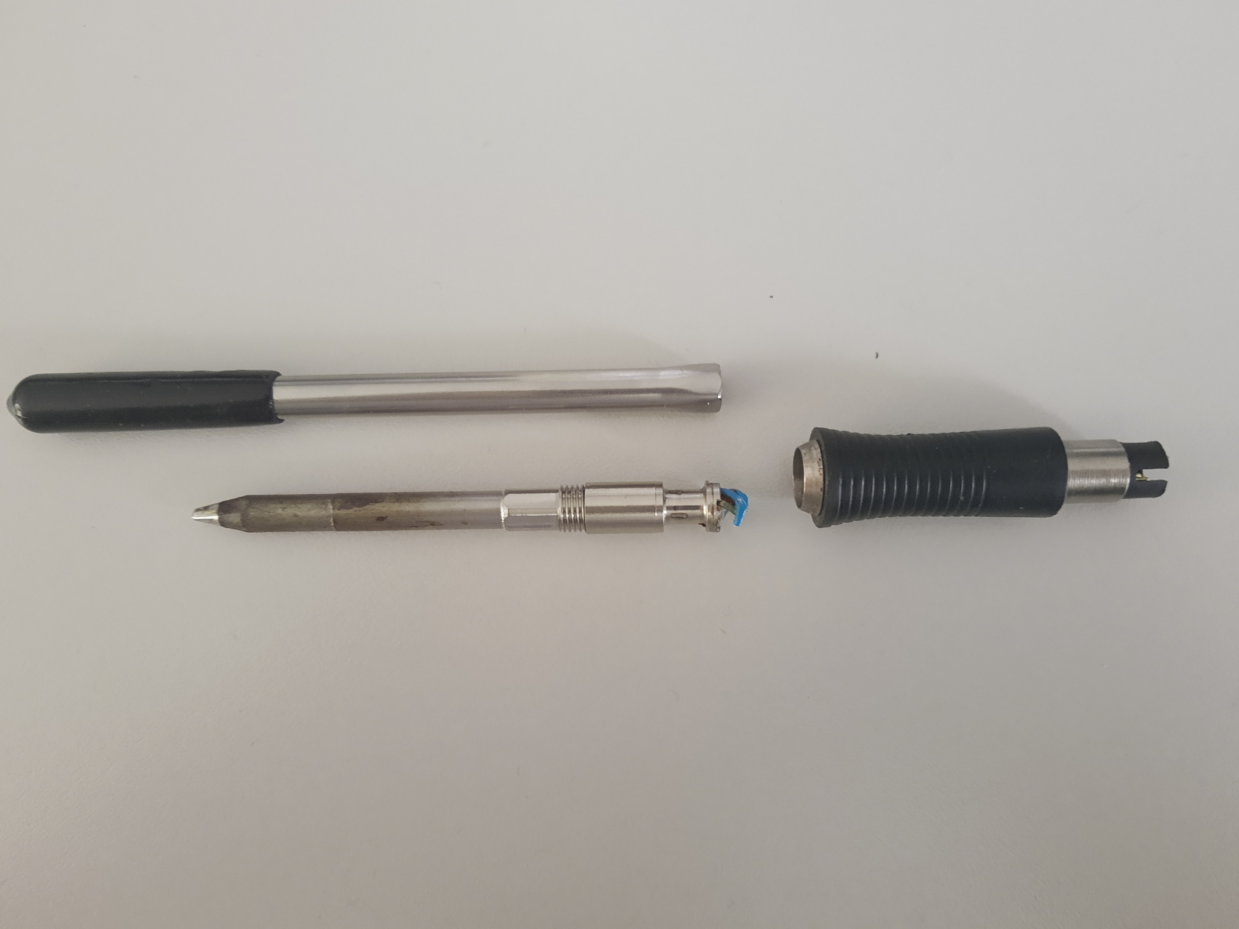

Angehängt meine Erfahrung mit den THM Spitzen. Ich hatte schon immer das Problem, dass sich die Spitze beim Heizen / Abkühlen durch die thermische Ausdehnung löst. Ich habe das nie wirklich in den Griff bekommen. Alle paar Minuten ist die Spitze wieder lose gewesen.
Heute war es dann soweit. Ich wollte die Spitze wechseln (Diese sieht zwar dreckig aus, hat aber höchstens 3 Betriebsstunden). Durch die thermische Ausdehnung beim Heizen etc, hat sich die Spitze so stark mit dem Heizelement verbunden, dass beim Herausschrauben das komplette Heizelement ausgerissen ist. :(
Ich kann von diesen Spitzen nur abraten. Die thermische Masse war zwar super, aber eins meiner Heizelemente ist jetzt hinüber. (Bekomme die Spitze selbst mit der Kombizange + Schraubstock nicht aus dem Gewinde).
Ich werde vermutlich keine THM Spitze mehr in mein verbleibendes Heizelement schrauben.

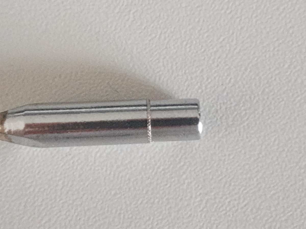

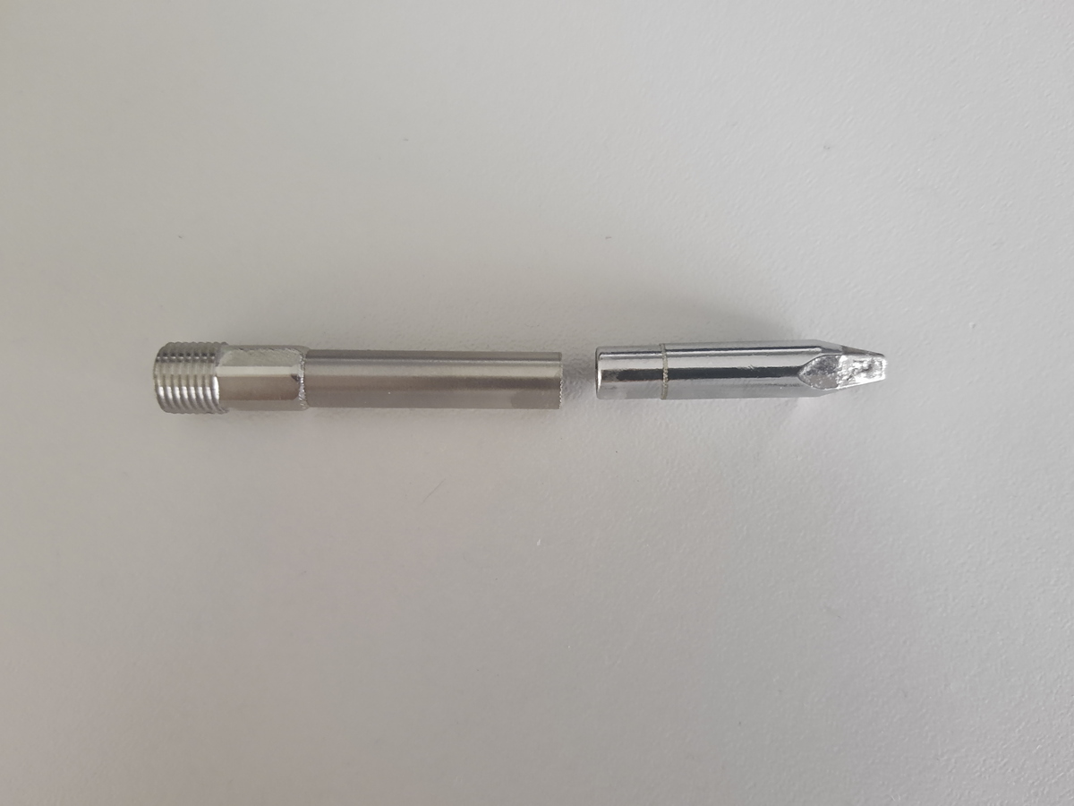

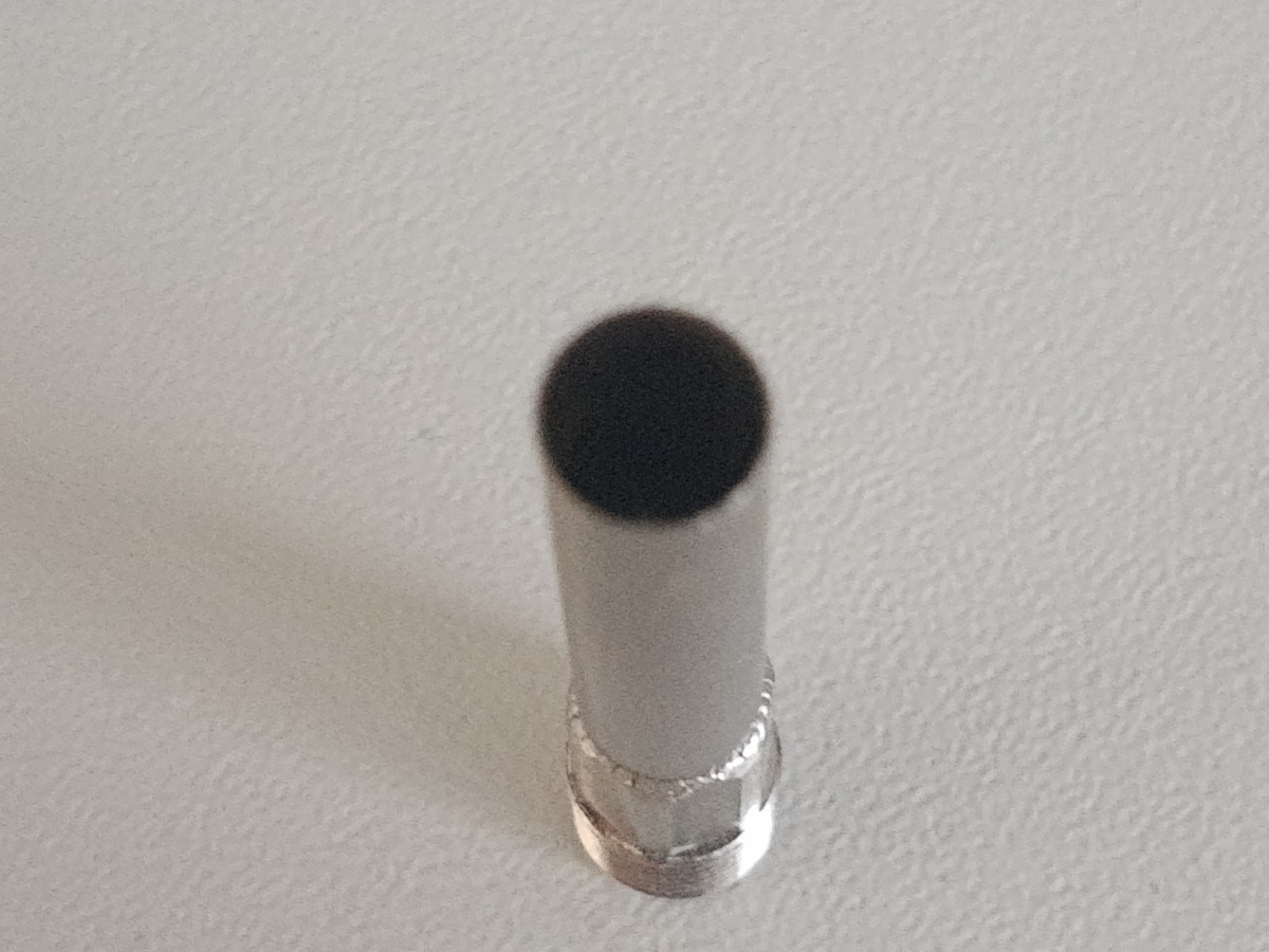

Gast #7369559
So schnell ändern sich die Vorsätze. Aus purer Neugier dachte ich mir, ich probiere es nochmal. Vorallem, weil ja einige hier durchaus überzeugt sind.
Ich habe also eine Spitze (originalverpackt) aufgemacht und auf mein Heizelement geschraubt. Ohne das Werkzeug, einfach nur mit den Fingern handfest aufgeschraubt.
Lötkolben eingeschaltet. Heizt auf. Bei 260 °C vernehme ich ein Knacken und die Lötspitze fällt ab.
Ich dachte mir: "Ähhhh... Ist mir gerade das komplette Heizelement abgerissen und aus dem Kolben gefallen?"
Nach der ersten Schrecksekunde habe ich es dann aber realisiert, dass durch die thermische Verspannung "lediglich" die Lötspitze zerrissen ist. Siehe Anhang.
Die Teile sind wohl in die Überwurfhülse geschweißt.Durch den Druck des sich erwärmenden Heizelements hat es dann glatt die Spitze abgesprengt.
Jetzt musste ich doch ehrlich gesagt einfach nur lachen.
