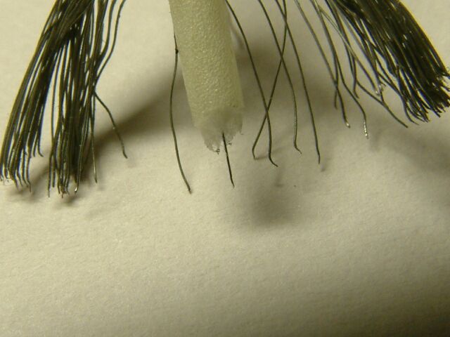

Hallo, vor einiger Zeit ist ein Oszi-Tastkopf kaputt gegangen, nun wollte ich das Kabel für einen anderen Zweck verwenden. Nun staune ich nicht schlecht, der Leiter scheint aus einem einzigen Litzendrähtchen zu bestehen, ungefähr so dick wie ein Haar. Kann das sein? Wenn ja, wozu soll das gut sein? Und wie wird so ein "Härchen" kontaktiert? Gustav

Ist biegsam/flexibel und wird gelötet. Skineffect ist auch ein Grund. Beim Scope-ieren fliessen kaum Ströme da hochohmiger Eingang also btauchst auch leine dicken Kabel.
#5519812
Das ist durchaus so Absicht: Der Innenleiter soll bereits einen relativ großen (reellen) Widerstand bilden. Wofür genau, ist mir jetzt aber auch gerade entfallen. Vielleicht zur Leitungsanpassung, damits keine Reflexionen bei dem 1MOhm Eingangs-R vom Oszi gibt (?)
Gustav K. schrieb: > Kann das sein? Ja. > > Wenn ja, wozu soll das gut sein? Es ist sogar (wenn's gut gemacht ist) ein Widerstandsdraht, z.B. eine Eisenlegierung. Das ganze ergibt verbessert den Frequenzgang des Tastkopfes. > Und wie wird so ein "Härchen" kontaktiert? z.B. Crimp-Verbindung. Mehr interessantes hier: http://web.mit.edu/6.101/www/reference/ABCprobes_s.pdf

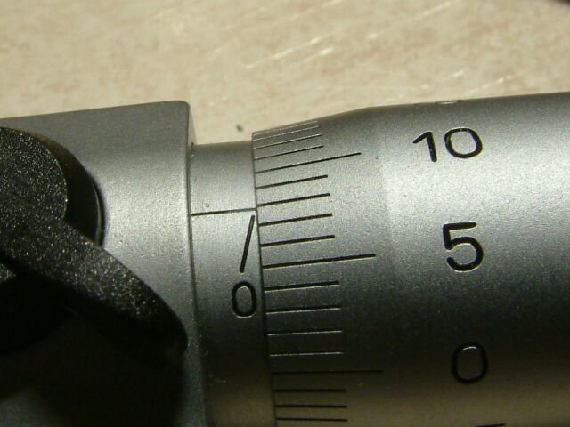

Andrew T. schrieb: > Das ganze ergibt verbessert den Frequenzgang des Tastkopfes. Hmm, ist das für mich als Hobbybastler relevant? Von ehemals 4 Tastköpfen sind nach nur geringer Nutzung zwei bereits für die Tonne (Kabelbruch). Wenn ich mir den Innenleiter so ansehe, staune ich, dass die Kabel die geringe Nutzung überlebt haben. Tastköpfe mit höherer Standzeit wären mir bedeutend lieber. Messe die Drähte des Schirms mit 0,1mm, den Innenleiter mit 0,08mm. Gemessen mit einem feinen Markenmikrometer aus der Schweiz (Bilder).
Gustav K. schrieb: > Wenn ich mir den Innenleiter so ansehe, staune > ich, dass die Kabel die geringe Nutzung überlebt haben. Dicker Draht bricht bei Biegung schneller als dünner. Nur Zugbelastung sollte lieber nicht auftreten.
