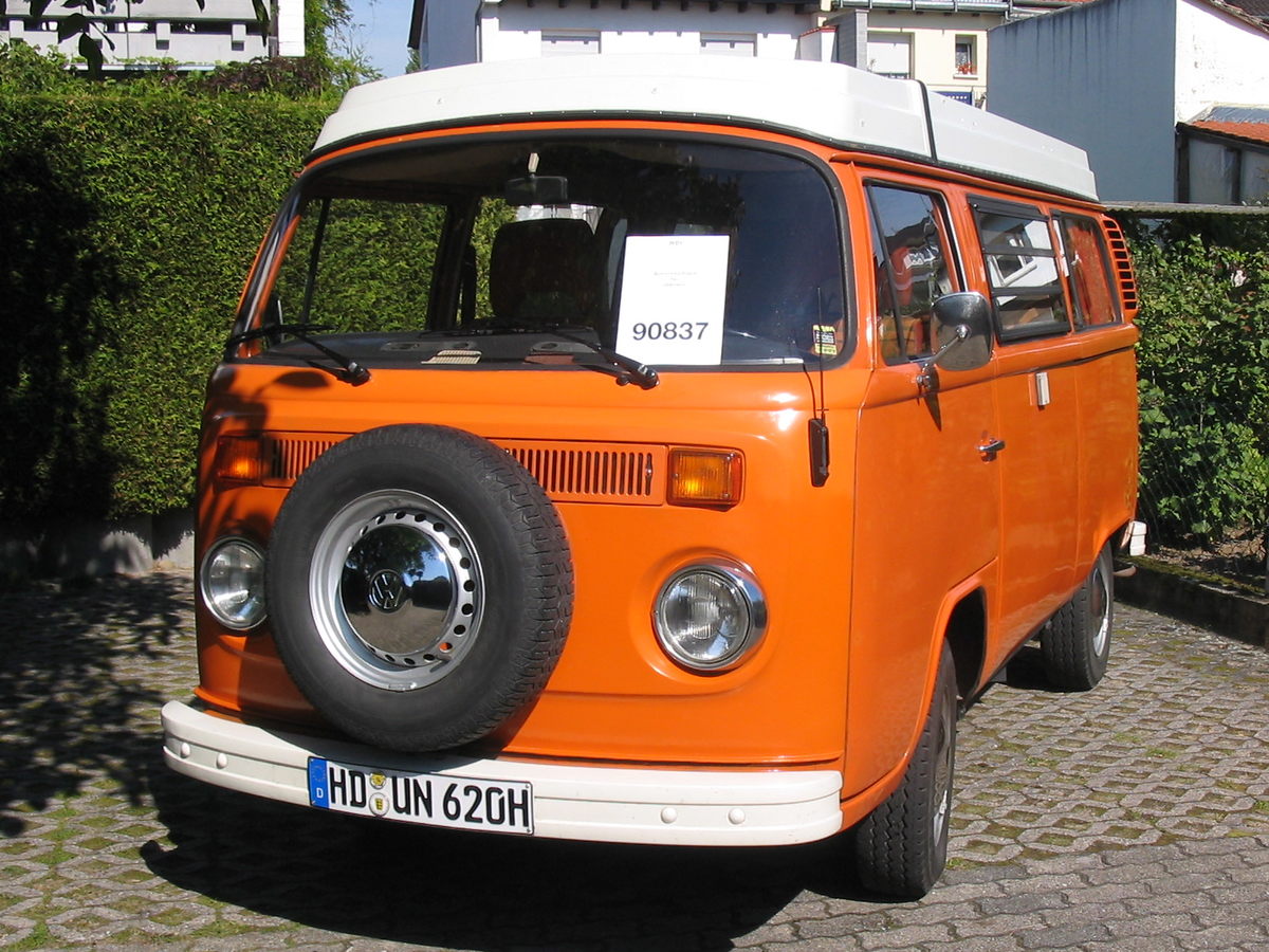

von Dietrich L. (dietrichl)
Rudi schrieb:
> zu welchem Auto gehört denn das Radio ?
VW-Bus T2 (Westfalia-Camper), siehe Bilder

von T.N. (Gast)
Der Bulli scheint sowohl aussen als auch innen in einem Top-Zustand
zu sein. Respekt! Wann erworben und zu welchem Preis?
Die hochgeladenen Fotos zeigen die Ausführung T2b, welche ab 8.1972 bis
zum Modellwechsel 7.1979 gefertigt wurde. In den letzten Jahren dieses
Zeitraums waren nun sehr häufig PLL-Radios mit 7-Segment-Display
eingebaut.
Da ist es eigentlich kein Stilbruch, wenn statt der alten Philipps-
Kiste etwas moderneres drin sein würde. Etwa ein Radio wie VW-GAMMA.

von T.N. (Gast)
MOSFET schrieb:
> repair cafe castrop rauxel
Da hätte der TO aber einen weiten Anfahrtsweg, was sich aus
dem KFZ-Kennzeichen seines Bullis leicht herauslesen lässt. :-)
https://www.mikrocontroller.net/attachment/374830/IMG_1395.JPG

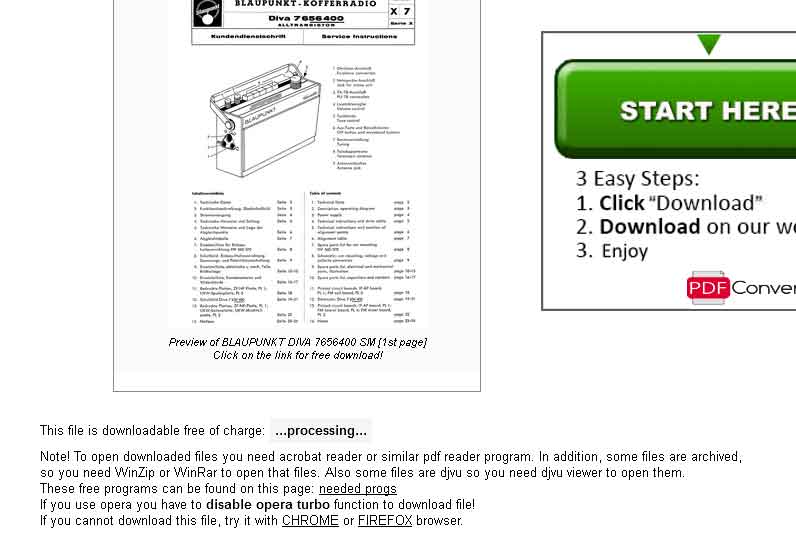

von juergen (Gast)
Stoer p. schrieb:
> Vielleicht hilft das weiter:
> http://www.hifi-archiv.info/Blaupunkt/7659400/
Danke für die Antwort.
Nein. Das ist es nicht. Mein Diva hat einen Ausgangsübertrager.
...hat lange gedauert, aber nun konnte ich mir den Typ doch noch
ergoogeln:
Es ist das Blaupunkt-Diva-Gerät 7.656.400.
Auf den Radiomuseumsseiten ist es aufgeführt, der Schaltplan anbei aber
so klein, daß man nichts Genaues darauf erkennen kann.
Ich müßte wohl erst Mitglied werden, um an einen lesbaren Plan zu
kommen.
Ich muß das Radio unbedingt wieder instand setzen!
Aber schon mal gut, daß ich jetzt wenigstens die Gerätenummer habe.
LG     Jürgen

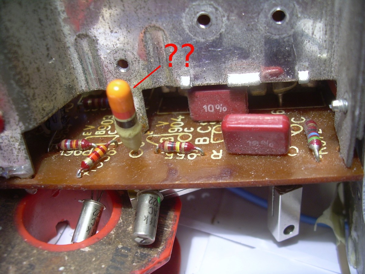

von juergen (Gast)
Das scheint es zu sein. Aber die Endtransistoren auch wieder andere zu
sein?
http://www.welt-der-alten-radios.de/ausstellung-transistorradios-1966-147.html
Anbei noch mal ein Foto von den Transistoren der Endstufe.
Was ist da für ein seltsamer Kondensator?

von Daniel B. (dbuergin)
> kommen.
Wieso klein, wenn ich auf die Bilder klicke werden sie einzeln
aufgerufen und ich kann sogar noch reinzoomen ?
> kommen.
Nein, auch als Gast kann man seit geraumer Zeit Schaltpläne bekommen.
> sein?
Dem Foto nach ist es verbastelt.
Das unbekannte Teil kann ein Thermistor sein.

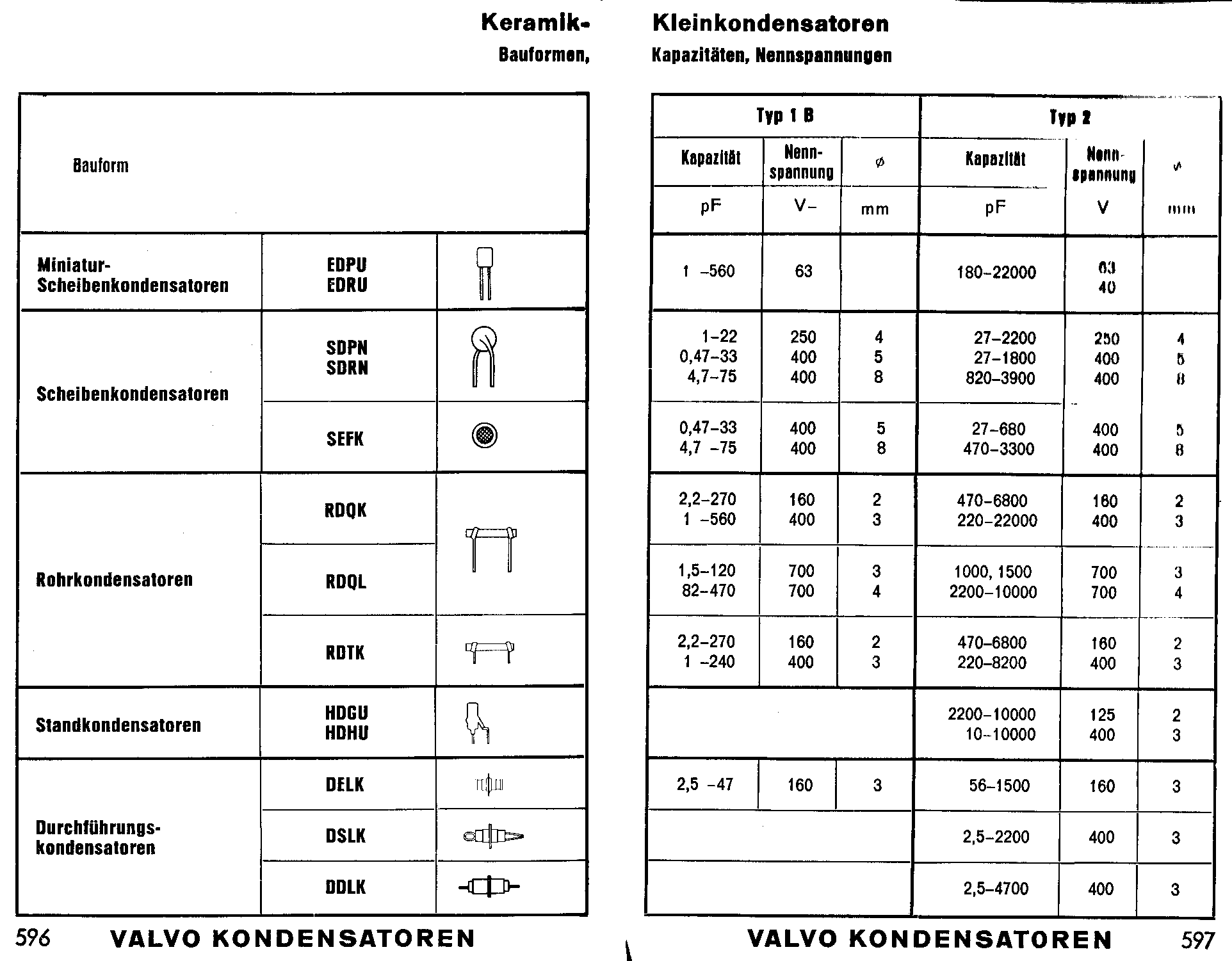

von nachtmix (Gast)
Ein Standkondensator.
Im Prinzip auch nur ein Rohrkondensator, bei dem aber der Innenanschluss
axial angeordnet ist.

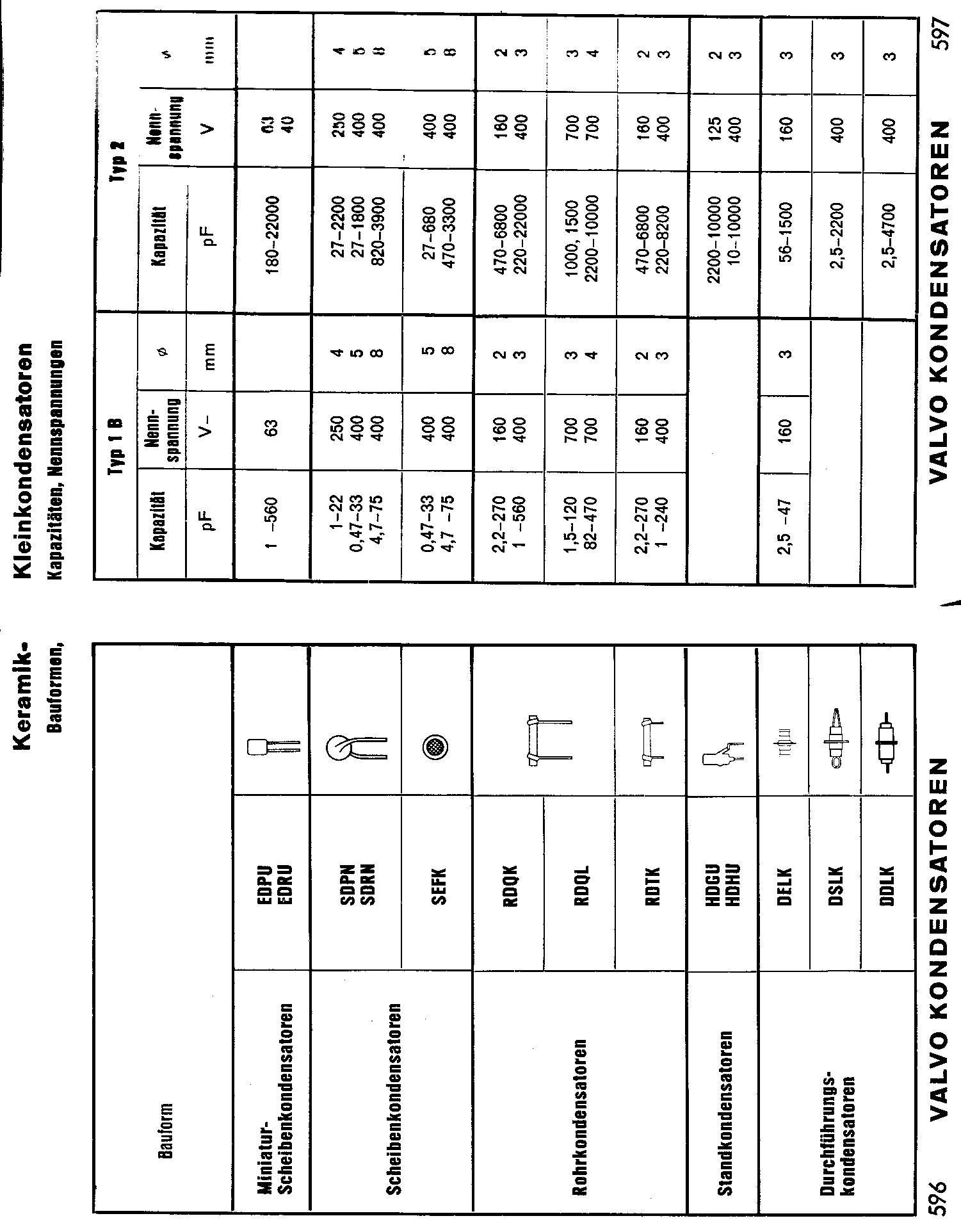

von nachtmix (Gast)
So siehts besser aus ;-)
von juergen (Gast)
Daniel B. schrieb:
Ja reinzoomen geht, aber dann sehe ich immer nur zwei oder drei Bauteile
in einem kleinen Ausschnitt, mehr nicht. Den kompletten Plan im Ganzen
aber nicht. Das nützt mir überhaupt nichts!
Ja, eben entdeckt! Ich kann drei Seiten am Tag von der Gesamt-PDF
auswählen und an meine E-Mail Adresse senden lassen.
Da war ich seit einer Stunde gut mit beschäftigt.
Leider habe ich aber nicht die Schaltplanseiten, die ich wollte,
gekriegt, sondern andere, die ich nicht ausgewählt hatte. Das
3-Seiten-Kontingent ist nunmehr für heute ausgeschöpft und ich muß es
morgen noch mal versuchen...noch mal 'ne Stunde opfern. Das ist sehr
umständlich. Ich habe mir aber schon gedacht, daß es so leicht nichts
gratis gibt.
nachtmix schrieb:
Vielen Dank für die Auskunft.

michael_ schrieb:
Nein, nicht verbastelt. Die Treiber- und Endtransistoren habe ich selber
ausgelötet. Ein Endtransistor war schon mal kaputt, aber auch mit neuem
End-Transistorsatz war das Problem nicht gelöst.

[Stehkondensator or/or/rt 3,3nF  - sehr zuverlässig, hatte nie einen
Defekten gemessen.

Ich habe deshalb auf einen Thermistor getippt, weil an dieser Stelle
etwas am Alu angeschraubt war. Solche Endstufen hatten einen Thermistor
zur Temperaturkompensation.
Und wurden in der Nähe der Endstufe angebracht.
Wo ist das Teil, was dort angeschraubt war?
> einen
> Defekten gemessen.
Ja, 3,3nF, C722 auf dem Plan. Dieser Keramiktyp ist wohl wegen
möglicherweise auftretender Spannungsspitzen an der Stelle verbaut
worden?

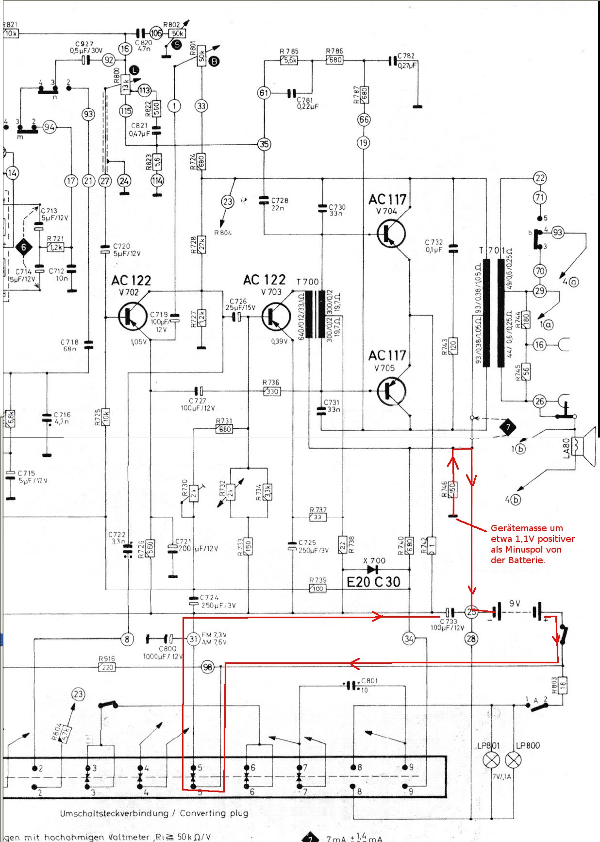

Die Enstufe ist kaputt, aber nicht nur das! Das ankommende Signal ist
miserabel. AM  geht inzwischen gar nicht mehr. Neue Endtransistoren
werden sehr warm und gehen dann auch kaputt. Zuerst spielt die Musik mit
einigen Milliampere Stromaufnahme des Gerätes und dann geht der
Stromzeiger am LNG
auf Anschlag.
> Wenn die nennst, könnte man auch selbst nachsehen aber so bleibts beim
> Kaffeesatz
Dann beantworte mir doch bitte die Frage, wie die Gehäusemasse zustande
kommt, s. Plan. Wird die so erzeugt wie von mir rot eingezeichnet?
Wenn ja, dann wäre das Geräteminuspotential abhängig von der
Stromaufnahme des Gerätes. Da habe ich schon stundenlang schon dran
gesessen und drüber nachgedacht. Das ist außerdem nicht der originale
Plan von Diva, sondern von einem anderen Radio mit ähnlicher Endstufe.
Die Bezeichnungen der Bauteile stimmen auch nicht überein.

Da waren die Kühlkörper mit den beiden Treibern und den beiden
Endtransistoren angeschraubt.

Ge-Transis gehen bei etwa 45°C durch.
Du mußt erst mal den Ruhestrom der Endstufe einstellen.
Geschätzt max. 10mA.
Mein Verdacht wäre da der X700 E20 C30.
Das klingt nach einem Selenstabilisator. Die fallen gern aus.
Also gehe mit System vor.
Von hinten nach vorn.
Hast du die Endtransistoren gepaart?
Der Thermistor ist hier der R732.
Dann speist du vorsichtig ein NF-Signal am Treiber V703 ein.
Und keine unausgemessenen Transistoren einbauen. Die können beachtliche
Restströme bekommen haben.
Für den AC117 kann man auch den weit verbreiteten DDR-Typ GC301 nehmen.
Ist zwar der falsche Plan, aber solch einen Fehler hatte ich auch einmal
- der verursachte aber keinen Endstufenausfall, sondern
Übernahmeverzerrungen.

von Michael U. (amiga)
juergen schrieb:
E20 C30 wäre Einweggleichrichter, 20V max. Wechselspannung, 30mA.
In Flußrichtung als Stabi war nicht unüblich, 20V dürften 2 Zellen sein,
Flußspannung also um ca. 1,2V oder bei einer Zelle ca. 0,6V.

Ja, den habe ich schon gesehen. Kleines flaches viereckiges Ding.
Hatte ich schon mal ausgelötet. Der wird es aber wahrscheilich nicht
sein?
Die überlege schon die ganze Zeit, ob es vielleicht am
Ausgangsübertrager liegen könnte. Wicklungsschluß?  Aber das kann ich
mir nicht denken, da bei den vielen Radios, die ich bisher hatte, nie
ein kaputter dabei war.
Ich hatte mal, vor 10 Jahren etwa, die ganzen Elkos gewechselt.
Spannungs- und Kapazitätenangaben vielleicht verwechselt? Der Aufdruck
auf den alten Bauteilen ist nicht unbedingt eindeutig, z. B. 3/100 =
3uF/100V oder umgekehrt. Da schaue ich noch mal nach.
Habe ich bereits überprüft.
Ich schaue nach.
Werde ich machen. Wird mich aber auch nicht unbedingt viel weiter
bringen,
da das Eingangssignal bereits verzerrt ist und von AM kommt überhaupt
nichts an!
Dumme Frage: Könnte man nicht auch Si-Transistoren nehmen?
von Elektrofan (Gast)
Die haben höhere Basisspannungen nötig, dann gäbe es ohne
Schaltungsänderung Übernahmeverzerrungen.
Andere Möglichkeit: NF-Endstufen-IC nehmen.
von Literat (Gast)
Radiomuseum mit einer neuen Mailanschrift abfragen?
Die sind eher überdimensioniert.
Endtransistor AF177? F steht für HF war in den 70-ern nur für ZF und
UKW. Hier ist NF, also AC und AC177 würde passen, lt. ECA Datenbank: P,
NF-Tr/E, 32V, 0,5A, 0,2W Ersatz: 128, 153, 188.
Jain, leider nicht ganz 1:1, da die Schwellenspannung bei Si doppelt so
hoch ist, die Schaltung müßte umgerechnet werden.
>> Gruß aus Berlin
>> Michael
> sein?
Weil? Weil der hübsch aussah?
Miß die Spannung im Betrieb über dem Ding un schaue ob die bei einem
Vielfachen von 1,2V liegt.

Ich wundere mich nur wieso der Thermistor aka seltsamer Kondensator
nicht thermisch mit der Kühlfläche gekoppelt ist, denn das sollte er
sein.
juergen (Gast) schrieb:
> Zur vollständigen Vermeidung von Übernahmeverzerrungen hat man doch
> die Endstufe mit einem Ausgangsübertrager versehen??
Die Übernahmeverzerrungen werden durch die Bauteile an der
Mittelanzapfung des eingangsseitigen Transformators T700 vermieden.
U.a. durch die Diode X700.

von michael_ (Gast)
Die Schaltung mit Übertrager hat da erst mal nichts mit zu tun.
Die Transistoren müssen gepaart sein.
Max. der Faktor 1,2.
Je genauer die Übereinstimmung, desto geringer kann der Ruhestrom sein.
Man kann auch den AC188K nehmen, der ist noch etwas robuster.
Si kann man nur nehmen, wenn neu dimensioniert wird.
Vor allem die Temperaturkompensation.
Wegen höherer Stromverstärkung und Grenzfrequenz können Schwingungen
auftreten.
Sag' ich doch:
> sein.

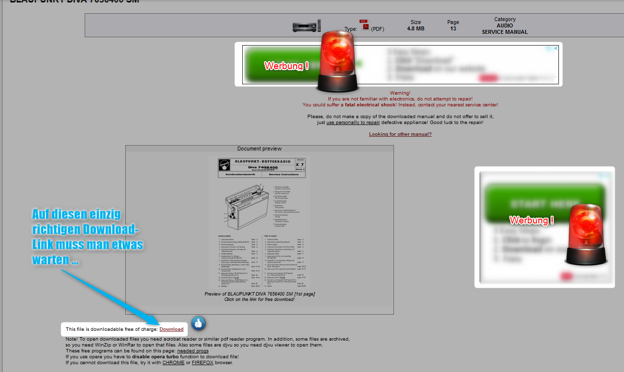

von michael_ (Gast)
Nochwas.
Der Bezeichnung nach gibt es das bei elektrotanya.
https://elektrotanya.com/blaupunkt_diva_7656400_sm.pdf/download.html
Der Plan sieht so aus.
von Max M. (maxim0)
Hab mir den Elektrotanya-Plan angesehen, alle nötigen Messpunkte sind
angegeben.
Richte zuerst die Endstufe(S.20/21). Das Potinetzwerk gehört dazu.
Trenne diese komplett vom Empfangsteil davor, den kannste später
abgleichen. (Normalerweise macht das der Umschalter auf Stellung
Tonabnehmer. (TA TB Q) und das externe Signal kann an der DIN-Buchse
eingespeist werden.
Nach Anleitung an den Transistoren nur im ausgeschalteten Zustand
arbeiten.
Messe und prüfe genau ALLE Bauteile, Transistoren, Elkos, den Selen,
Widerstände, und auch die restlichen C´s , die Wahlschalter, die
vielpolige Vielfach-Umschaltsteckverbindung. Kontakthänger sind nämlich
Fehlfunktionen.
Montiere einwandfreie Vorstufe und Treiber 2x AC122,(E:125,126,151) und
die Endstufen 2x AC117 (E:128K, 153K, 188K) korrekt auf Platine und auf
den Kühlkörper mit Wärmeleitpaste, genauso wie sie waren, die
Platinenrückseite ist tabu. (Fehleinbau und fehlende Kühlung). Die
Transistoren müssen thermisch verbunden sein, wegen Schaltungsdesign.
Dann VOR dem Einschalten und VOR der Ruhestromeinstellung 1 Stunde bei
Zimmertemperatur lagern = im ausgeschalteten Zustand.
Ein Messinstrument (Original war ein Analog-Metrawi mit 15mA-Bereich,
bei DMM dann den 20mA-Bereich) in die gemeinsame Kollektorleitung der
Endtransistoren legen - das ist genau da, wo die schwarze Raute #7 in
der Fig.13 auf Seite 18 (Platine3) eingezeichnet ist, d.h. diese
Verbindung vorher auftrennen.
Ab Seite 6 oben 3x genau lesen und verstehen, dann erst die Spannung 9V
anlegen mit den Augen am Messgerät.
Der Ruhestrom wird mit dem Trimmer R954 eingestellt - nach 1 Minute
Aufwärmzeit soll er  bei 6mA liegen. Falls er hochschnellt, hast Du
etwas falsch gemacht - dann lass jemand heran, ders kann,
viel Erfolg!
Vor allem nicht mit einem NT, was mehrere A kann.
Ein 9V Block (oder orig, 2X Flachbatterie)ist weich genug, damit nichts
passiert.
Max M. schrieb:
> nach 1 Minute
Nö, sondern Fehler suchen.

michael_ schrieb:
> ??? Wie will man denn da messen?
Du gar nicht. Du bist hier auch nicht man, sondern allein der
Radiobesitzer und der kann die Transistoren sehr wohl mit dem Multimeter
oder Transistortester vor dem Einlöten und vor dem Verschrauben messen.
Das ist nämlich die Arbeit am Transistor, nicht das Messen. Genau nach
Anleitung und genau dazu gibt es sie, weil den Röhrentechnikern damals
auch die Erfahrung fehlte und sie zuhauf Transistortechnik schrotteten.
Also gar keine Spannung anlegen beim Löten und bis zum Ruhestromabgleich
nicht. Die Endstufe ist durchs Unterbrechen der Stromversorgung mit dem
Multimeter an der schwarzen Raute #7 geschützt.

michael_ schrieb:
> Nochwas.
Schade! Ich sitze hier am Bibliothekscomputer. (Zu Hause habe ich kein
Internet.) Das Runterladen dieses Plans hat leider nicht geklappt, wegen
fehlender Administratorrechte. Schade, der scheint der richtige zu sein.
Ich werde es von woanders erneut versuchen.
Den Plan konnte ich auch von anderer Stelle nicht runterladen.
Die wollen vor dem Download "Eier" ins System legen. Klar, daß der Admin
das nicht zuläßt.
Den Plan habe ich aber jetzt schon fast komplett vom Radiomuseum
bekommen.
An einigen Meßpunkten (dunkle Karos) sind die Zahlenmarkierungen nicht
lesbar. Alles andere kann man aber gut erkennen.

Was hast Du für Viren auf Deinem Rechner? Wenn ich den Elektrotanya-Link
anklicke steht unter dem Vorschaubild "This file is downloadable free of
charge: ...processing...". Fünf Minuten warten, dann steht da
"download", das anklicken und pdf speichern.

von juergen (Gast)
soul e. schrieb:
...Fünf Minuten warten, dann steht da
Fünf Minuten warten??? Wieso das?
Vielleicht war ich aber auch zu ungeduldig?
von michael_ (Gast)
michael_ schrieb:
> Du mußt nur abwarten, bis prozessing in Download umschlägt.
Wie einfach muß man es dir denn sonst noch machen?
Das Bild kannst du doch sehen?
von Soul E. (Gast)
juergen schrieb:
> Kannst' ja die PDF mit allen Seiten vollständig herunterladen
> und dann ins Forum stellen. Ich wäre dir dankbar dafür.
Genau das habe ich gemacht -- hier
Beitrag "Re: Wer gleicht ein altes Autoradio ab?" im
Anhang. Das Dokument hat 13 Seiten.
Ja so lange bis da "download" steht. Sonst ist da nichts zum Anklicken
und demzufolge auch keine pdf-Datei zum Abspeichern.

von michael_ (Gast)
juergen schrieb:
> Ich sehe den Button "Download" und den Kommentar: "Download
> kinderleicht in nur drei Schritten. So blind bin ich nun auch wieder
> nicht.
> Aber dann soll ich erstmal einen PDF-Konverter herunterladen...warum?
> Zum  Öffnen dieser winzig kleinen PDF??? Das ist doch normalerweise
> Sekundensache und geht automatisch.
Bist du neu im Internet?
Du sollst doch auch nicht die Werbung anklicken!
Sondern wenn processing in Download umkippt, auf "Download" klicken!!!
Auf "Download"!

von Soul E. (Gast)
Du wartest bis unter der Graphik das Wort "Download" erscheint. Da
klickst Du drauf. Dann öffnet sich ein neues kleines Fenster, wo oben
"Speichern unter" drinsteht. Da wählst Du den Zielort aus und speicherst
ab. Fertig.
Wenn Du das Programm "Adobe Acrobat Reader" auf Deinem Rechner hast,
kannst Du Dir pdfs ohne jegliche Umwandlung direkt anschauen.
> Wenn das alles so einfach ist, wäre es nett von dir, die PDF selbst
> runterzuladen (soll ja so einfach sein) und dann hier ins Forum zu
> stellen. Ich wäre auch sehr dankbar.
Das ist längst passiert. Du gehts zu diesem Posting weiter oben:
Da ist ein kleinen Bild. Unter dem Bild steht
"blaupunkt_diva_7656400_sm.pdf". Da klickst Du drauf. Dann wird das pdf
im Browser angezeigt. Alternativ kannst Du mit der rechten Maustaste
draufklicken und "Speichern unter" auswählen.  Dann öffnet sich ein
neues kleines Fenster, wo oben "Speichern unter" drinsteht. Da wählst Du
den Zielort aus und speicherst ab. Fertig.
