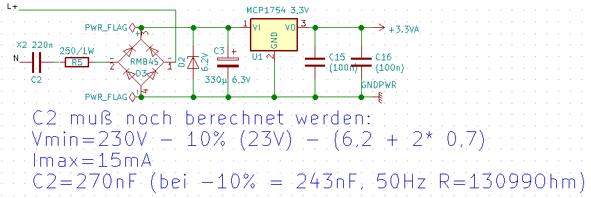

von Hardy F. (hflor)
@Stefanus,
so war auch meine erste Idee. Schaltplan und Berechnung in der Anlage.
Wie wird aber nur der Wirkungsgrad ausgerechnet?

von Stefan F. (Gast)
Ich würde alle berechenbaren Verluste zusammen addieren und mit der
Ausgangsleistung vergleichen.
220nF haben bei 50Hz etwa 15k Ohm. Dazu noch 250 Ohm in Reihe mach immer
noch 15k Ohm :-)
Deine Zenerdiode hat 6,2V. Plus 2x0,7V für den Gleichrichter macht 7,8V.
(230V -7,8V) / 15k Ohm = 14,8mA Überraschung :-)
Jetzt zu den Verlusten:
a) an den ganzen Dioden: 7,8V * 14,8mA = 115,4mW
b) an dem 250 Ohm Widerstand: 250Ω * 14,8mA * 14,8mA = 54,76mW
Im unbelasteten Fall hast du die größten Verluste, nämlich a+b = 170mW.
Im Belasteten Fall kannst du die Nutzlast davon subtrahieren, der Rest
bleibt Verlust.

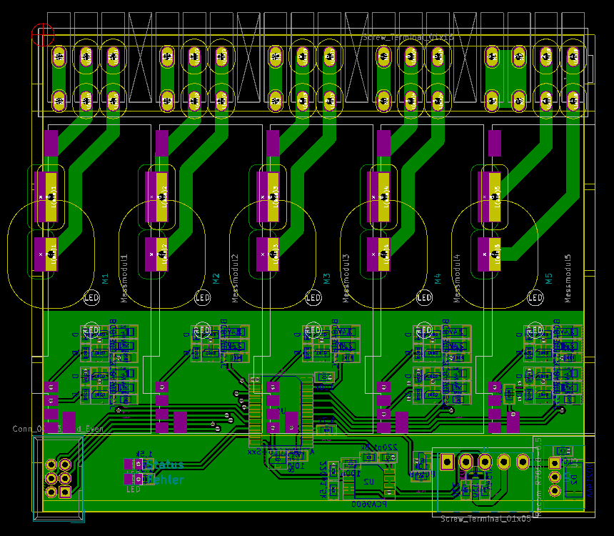

ich möchte in einem 6er Hutschienengehäuse (108mm) einiges unterbringen:
- 10x Relais RT314
- 5x SSR S216S01
- 5x Kondensator X2 200nF
- 5x Netzteil
- ... (s. Anlage)
Das ganze brauche ich dann 14 mal, also 70 Netzteile.
@Stefanus,
vielen Dank für die Erläuterungen, ist der Kondensator einfach so weg
aus der Berechnung? Nur gehst Du etwas zu optimistisch an die Werte, die
Netzspannung darf einen Wert von +/-10% aufweisen. Das mit dem 270nF ist
schon fast die Grenze, da der Kondensator auch noch mal 10% Toleranz
hat.
Ich habe nun ein Netzteil mit dem NCP1060 gesehen, das nur 0,2W
Leerlaufleistung hat, ich kenne noch keine Werte für den Lastfall.
Hardy
von Mikki M. (mmerten)
10 RT314 Relais und 5 Optotriacs da würde mir in einem 6 TE
Hutschienengehäuse die enstehende Wärme Sorgen bereiten. Von den
erforderlichen Leiterbahnabständen und -Breiten ganz zu schweigen.
Ebenso erschliest sich mir der Bedarf an 5 Netzteilen nicht so ganz.
Anstelle des KICAD zip sollte man besser die Schaltung als PDF anhängen.
> ist der Kondensator einfach so weg aus der Berechnung?
Ja, weil ich ihn als ideal annehme. Er gibt die geladene Energie stets
wieder in elektrischer Form ab, ohne Verlustwärme.
Ich habe den 220nF Kondensator nicht vorgeschlagen. Für mich ist auch
klar, dass man bei 15mA Ausgangsstrom mehr Eingangsstrom benötigt, sonst
bleibt keine Reserve für die Regelung übrig.
Ich habe nur auf Basis des Schaltplanes nachgerechnet.
@Mikki,
Die Wärme wird mit erfasst :-)
Mir fehlen aber wirklich noch die Einschaltwiederstände der RT314,
Schrack verweist einfach an einen anderen Hersteller, der kein
funktionierendes Kontaktformular hat.
Die S216S01 werden nur ein paar Sekunden geschaltet, die werden also
nicht warm.
Das Kicad-Projekt habe ich wegen der Platine angehangen, die kann nicht
gedruckkt werden. Der Schaltplan ist jetzt als PDF angehangen.
Ich brauche durch die verschiedenen Phasen je Messplatz ein eigenes
Netzteil.
Hardy

von hinz (Gast)
Das macht man nicht mit einem Längsregler, sondern mit einem
Parallelregler, z.B. TL431.

Hardy F. schrieb:
> ich weiß nicht wo Du eine Verbindung von GNDPWR und N siehst ...
> ... die N-Leitung hat den größen Spannungsabstand zu Schaltung
> überhaupt.
Sorry, du hast Recht ich meine auch nicht N sondern L.
Wenn ich mir das Manual zum MCP39F501 ansehe liegt AGND und DGND Auf der
Eingangsseite von L.
Danach kommt der Shunt in Reihe dann die Last. Es spricht also nichts
dagegen ein einzelnes 3.3V Netzteil gegen L für alle MCP39F501 an der
selben Phase zu verwenden.
von temp (Gast)
Nachtrag:
Jetzt könnte wieder der Einwand kommen, es kommen verschiedene L hinter
separaten Sicherungen in das Gehäuse. Dann muss aber auch ein richtig
fetter N gelegt werden. Das wäre aus meiner Sicht aber keine gute Idee,
ob es erlaubt ist steht auf einem anderen Blatt. In so einem Fall ist es
sicher besser völlig separate Geräte in kleineren Gehäusen zu bauen.
Bei einem L  und einem N als gemeinsamer Eingang in dein Gehäuse ist
aber nur eine 3.3V Versorgung nötig.

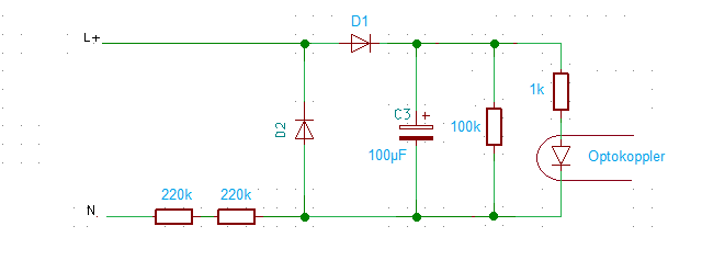

> Du hast verstanden, dass Kondensatornetzteile gar keine
> galv.Trennung / Isolierung bieten?
Ich dachte schon ich wäre der Einzige, der es nicht kappiert. Hatte mich
deswegen nicht getraut, die Frage hin zu schreiben:
Warum ist bei Schaltnetzteilen eine Isolation auf 3000 Volt gefordert,
aber beim Kondensatornetzteil der vollständige Verzicht auf Isolation
akzeptabel?
@Stefanus,
weil die Isolation durch die Relais bzw. Optokoppler erfolgt. Diese
haben jeweils 5kV. Das S216S01 hat auch noch 4kV.
Hardy
Und warum nimmst du dann nicht ein Netzteil sondern willst pro Gehäuse 5
verbauen?
@Der Andere,
weil es nicht klar ist welche der 3 Phasen wo angeschlossen werden.
Selbst wenn ich jetzt nur eine Phase pro Gehäuse verwenden, habe ich
unterschiedliche Spannungen, wenn der LSS ausgelöst hat.
Hardy
Das beantwortet immer noch nicht meine Frage, warum dann die
Schaltnetzteile 3kV Isolation haben müssen. Aber egal, ich bin wohl zu
dumm dafür.
@Stefanus,
jetzt habe ich die Frage verstanden, wo steht das das Schaltnetzteil 3kV
Isospannungen haben soll?
Dieser Wert (eigentlich sogar 4kV) wären für die DC/DC-Wandler nötig.
Die Schaltung mit dem NCP1060 wäre auch direkt verbunden.
Hardy

von hinz (Gast)
3,9V Z-Dioden sind ziemlich weich!
> In dem Beitrag von Harald ging es doch um die DC/DC-Wandler?!?!?
Ach so, jetzt hab ich's. Ich sage ja ich bin zu doof.
von Ach Du grüne Neune (Gast)
Stimmt, oder direkt den Optokoppler über hohe Widerstände und einem
parallelgeschalteten Glättungskondensator flackerfrei an 230V~
anschließen. Dann entfällt auch der Bauraum für den 220nF Kondensator.
Jetzt hat die Schaltung aber fast nix mehr mit der Originalschaltung zu
tun.
