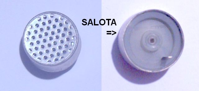

bin im Funkforum weils um FM geht.

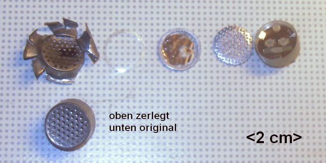

hab da ein angerostetes Mikro <2cm zerlegt, ein Sandwich aus Lochblech
und Alufolie = Kondensator-Mikro, leider kein Etikett + keine Daten.
Eine Kapsel ist noch da und ich möchte damit eine FM-Schaltung
ausprobieren.

Ich hab kein Plan und vlt. suchte ich auch mit den falschen
Suchbegriffen,
irgendeine Idee oder kennt jemand die Kapsel?

Gast #5520751
Kurt M. schrieb:
> Beim HF-Kondensatormikrofon wird die variable Kapazität zur Verstimmung
> eines hochfrequenten Schwingkreises benutzt.
Das wissen wir, aber heutige Kondensatormikrofone sind meist anders
aufgebaut. Da wird keine Metallfolie mit einer Polarisationsspannung
mehr benutzt, sondern das elektrische Feld ist in einer Elektretfolie
aus PVDF "eingefroren".
Um die bei der Bewegung der Membran entstehende  Wechselspannung auf ein
praktikables Maß zu verstärken, ist noch in der Mikrofonkapsel ein JFET
angeordnet, so dass die Kapsel über eine Arbeitswiderstand von einigen
kOhm mit ein paar Volt Gleichspannung gespeist wird.
An den "Kondensator" kommt man also gar nicht mehr heran.

Was soll das altkluge Geschwafel? Der TO möchte ein "echtes"
Kondensator-Mikrofon in HF-Schaltung bauen, weil er eine hierfür
passende Mikrofon-Kapsel besitzt.

#5522592
AKG ist auch noch ein Hersteller.
In der Funkschau war ein Selbstbauvorschlag mit dem S042 und FM-ZF
Spule. Kann sein, dass das Schaltbild noch irgendwo ist. Wenn Bedarf
besteht, schau ich mal nach. Kann aber bis zum WE dauern.
Gefunden:
HF-Kondensatormikrofon-problemlos durch IS in FUNKSCHAU 3/1976, Seite
111-112 von DJ8IL
Arno
