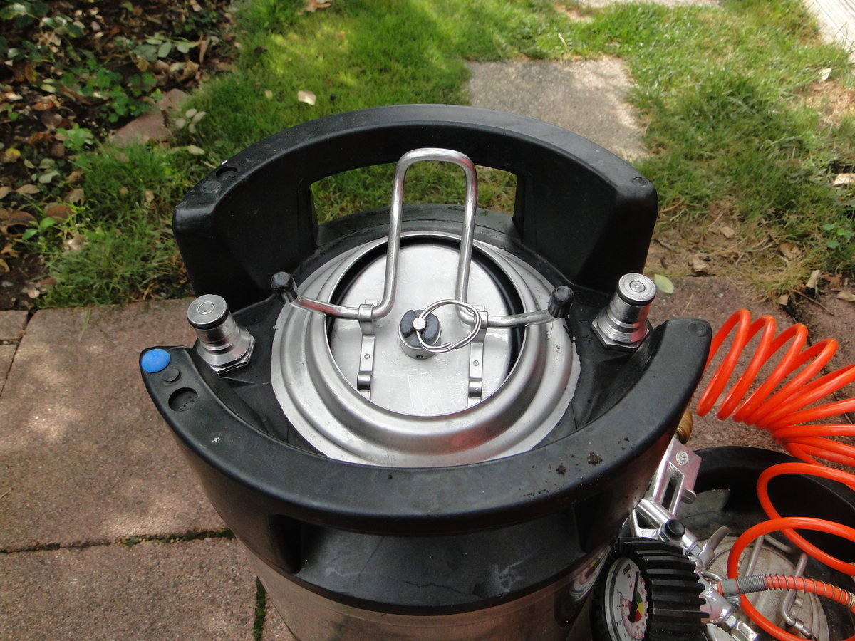

Ich habe hier noch eine Alterntive, benutze ich selbst:
Im Getränkehandel gibt es auch Limonaden-Kegs von Cornelius, kurz
Corni-Kegs genannt. Selbige gibt es in 2,5 und 5 Gallon, das sind ganz
rund 10 und 20l, siehe das Bild oben.
Ein 10l-Keg benute ich zum Aufblasen meiner Fahrzeugreifen. Wiegt nicht
viel und ist sehr handy. Ich blase immer 10 bar ins Keg.
Benutze ich auch für meinen Druckluft-Nagler.
Lässt sich besser bewegen als der komplette Kompressor.
Diese Corni-Kegs haben ebenfalls einen Berstdruck von 30 bar.
Sie haben im Gegensatz zu den Bierkegs einen deutlich besseren, weil
kleineren, Auslass.
Diese Corni-Kegs bekommst du, wenn du Glück hast, für ca. 10.-€ im
Getränkehandel, weil sie momentan ausgemustert werden wegen Umstellung
auf andere Gebinde. Damit umgehst du auch die Eigentums-Problematik.
Lass dir dann aberauch die Fittings mitgeben.
Moderator Persönliche Seite #5520916
Sehr interessant - wie sieht das mit den Anschlüssen aus? Wenn ich das
Foto richtig interpretiere, haben die oben eine recht große Öffnung.
Gast #5520942
Ja, da gibt es einen zentralen Deckel, ist sehr angenehm zum Reinigen,
passt eine Hand durch. Auch zum Inspizieren des Innenraumes ist der
Deckel prima geeignet.
Der Deckel ist im Betrieb geschlossen und verriegelt.
Die beiden "Hörner" rechts und links, sind Einlass für CO2 und Auslass
für Getränk. Ohne Fittinge sind diese Ventile verschlossen.
Die normalen Fittinge bestehen aus Plastik und sind nur bis 5 bar
verwendbar, darüber werden sie undicht.
Für höhere Drücke gibt es diese Fittinge auch aus Edelstahl. Ich habe
zur Anschauung mal beide Versionen ins Bild gebracht.
Achso, nochwas: Der Deckel hat zentral ein Sicherheitsventil welches bei
>10 bar abbläst.

Moderator Persönliche Seite #5520974
Lothar M. schrieb:
> Chris D. schrieb:
>> Wie sieht es mit der Dichtigkeit aus?
>> Halten die den Druck auch über Wochen?
> Yep, halten sie. Das 10l-Keg hält bei mir ewig den Druck, erst wenn
> durch Benutzung der Druck unter 3 bar fällt, fülle ich nach. Bei
> Nichtbenutzung bleibt der Druck Monate erhalten. Ich habe nicht wirklich
> ausprobiert wie lange, aber habe das Keg schonmal ein halbes Jahr nicht
> benutzt und es war immernoch unter vollem Druck.
Sehr gut. So ein kleines Teil wäre für unsere Räder wirklich sinnvoll.
Auch ein 20l-Kompressor ist eben doch schwer und sperrig.

> Jetzt ist G. schrieb:
>> wirkt
>> ein leeres Gebinde wie eine Bombe. Rechne einfach mal den Energieinhalt
>> mit Fluessigkeit und Leer aus.
> Quatsch!
> Ein Edelstahlkeg wird niemals wie z.B. ein Luftballon platzen.
> Du könntest mit einem Werkzeug einen Riss erzeugen, oder an einem
> spitzen Gegenstand heftig anstossen, dann bläst es, je nach Grösse des
> Risses für ein paar Sekunden, das wars dann auch.
Ja, so dramatisch ist das Ganze auch nicht. Solange das
Druckinhaltsprodukt unter 1000 (also bspw. 11 bar bei 90 Litern = 990)
liegt, kann man sogar gewerblich selbst prüfen.
Die üblichen Baumarktkompressoren werden nach Verkauf meist gar nicht
mehr geprüft und pfeifen halt irgendwann durch eine Durchrostung, wenn
man sie nicht regelmäßig entwässert. Dabei frage ich mich schon lange,
warum es überhaupt noch liegende Kompressortanks gibt. Bei den stehenden
Typen sammelt sich das Wasser schön unten am Ablass und man kann mit
einem kleinen Motörchen/Bolzen für tägliche vollautomatische
Entwässerung sorgen :-)
Wer sich sicher sein möchte, kann ja seine Behälter regelmäßig selbst
bis zum Doppelten abdrücken. Das ist keine Kunst und dann ist man auch
beruhigt.
Zumal man bei diesen Dingern ja auch keine Durchrostung befürchten muss
und sehr elegant eine Sichtprüfung im Innern durchführen kann.
Muss mal schauen, wo man die hier günstig bekommt.
Auf jeden Fall ein sehr guter Tipp! :-)
Wie weit kommt man da mit dem Nagler? Kannst du eine grobe Hausnummer
nennen, also Nagelgröße, Weich-/Hartholz und die verschossenen Nägel?
Guter Tipp, muß ich am WE beim Getränkekaufen gleich mal fragen. Könnte
man zur Not auch andere Fittinge als die von Cornelius nehmen, oder muß
ich unbedingt versuchen, die gleich mitzubekommen?
Genau dafür nehme ich es auch: 3 Fahrräder, 1 Motorroller, 1 Motorrad, 2
Autos.....Schlauchboot und Luftmatratze.
Ich habe meine Kegs, 18 Stück, von einem Getränkegrosshändler für je
10.-€ erstanden. Ich benutze diese Kegs noch für diverse andere Sachen.
Da musst du mal schauen ob es die überhauptnoch im Umlauf gibt, bei so
manchem Grosshändler verstauben die in der hintersten Ecke des Lagers,
da mittlerweile die Gebinde umgestellt wurden.
Es gibt einen Online-Händler der die im grossen Stil aufgekauft und zum
Wiederverkauf instand gesetzt hat, bei dem gibt es auch jede Menge
Zubehör, allerdings lässt er sich das sehrgut bezahlen:
https://www.candirect.eu/Behaelter-Typ-Cola-mit-Deckel-Kupplungen-Zubehoer
Diese Kegs werden hauptsächlich von Hobby-Bierbrauern als Bierkegs
benutzt, da sie im Handling deutlich besser sind als die echten
Bierkegs.

OP #5522238
Vielen Dank für Eure weiterführenden Antworten. :)
Auch für die ganz interessanten Videos, sowie all die beiläufigen Tips.
@ darkman:
Kann ganz gut sein, daß der SF deshalb so hoch ist, weil ein
"Herum-Rammel-Faktor" bei den Keg-Fässern mit einkalkuliert werden muß.
Äußerliche Gewalt-Einwirkung (Deformation o.ä.) ist bei meinem Faß nicht
erkennbar.
@ zwickel:
Der Berstdruck von ca. 30bar klingt schon beruhigend, wenn man ein Keg
mit nur 6bar belasten will. Als Luftdruck-Pufferspeicher.
Was die Dichtheit des Kegs anbelangt, kann man die unproblematisch
bewerkstelligen, weil die oberseitigen Abgänge in das Keg (vermutlich
immer) hineingeschraubt sind.
Mit nur einem Dichtring, der "abgekammert" ist und deshalb auch gar
nicht "verrecken" kann. ;)
Gestern zerrte ich das Keg aus dem Gebüsch in unserem Garten, wo div.
VA-Teile zur evtl. Weiterverwendung abgestellt sind.
Ich versuche, den Sachverhalt so gut es mir möglich ist, zu beschreiben.
Anhand dieses Bildes:
https://de.wikipedia.org/wiki/Keg#/media/File:Keg_geschnitten.jpg
Oberseitig ist in das Keg eine Muffe eingeschweißt.
Ein gedrehtes VA-Teil ohne jeglichen seitlichen "Abgang".
Allerdings aber mit einem obenliegenden Gewinde, in welches das
bierabführende Teil/Rohr eingeschraubt werden kann.
Mit dem "aufschnallbaren" Zapf-Zubehör hat das zunächst gar nichts zu
tun.
Eingeschraubt ist in diese Muffe zweifelsfrei ein Flachzapfkopf.
Was dieser Liste entnehmbar ist:
https://www.rauschenbach.de/kegliste.htm
Nebenbei:
Du hast natürlich recht damit, daß ein Keg Eigentum einer Brauerei ist
und
bleibt, weshalb die Brauerei in Kegs auch "eingeprägt" ist.
Mein Keg "erstand" ich bei einem Schrotthändler, bei dem es zur
Verschrottung herumstand.
Sozusagen kurz vor der Schrottschere.
Ich "bekniete" ihn, mir das Faß zu überlassen.
Machte er dann auch, weil ich "Dauerkunde" bei ihm bin.
Ich weiß wirklich nicht mehr, was ich für das Keg bezahlte.
Aber kaufte es aus meiner Sicht völlig legal zum angemessenen
Schrottpreis für VA.
Glaubst Du im Ernst, daß ich mir dabei irgendwelche Gedanken darüber
machen würde, wer hierbei nun der Hehlerei bezichtigt werden könnte?
Geklaut habe jedenfalls nicht ich das Keg.
Der Flachzapfkopf hat an seinem äußeren Umfang eine Bohrung.
Mittels der er "angezogen" oder auch gelöst werden kann.
Genauer gesagt, der einzige faßseitige Dichtring verpreßt werden kann.
Hier sieht man das etwas genauer:
http://www.bing.com/images/search?view=detailV2&ccid=a8kT%2FbMZ&id=25E5B2DACD7E8EE67481E82B5252902AF8BFDDDB&thid=OIP.a8kT_bMZ2PAJuRShx4Tm7gHaEx&mediaurl=https%3A%2F%2Fsc02.alicdn.com%2Fkf%2FHTB1KBnCHXXXXXavXVXXq6xXFXXXg%2F200460397%2FHTB1KBnCHXXXXXavXVXXq6xXFXXXg.jpg&exph=320&expw=496&q=keg+verschluss+arten&simid=607991840601213890&selectedindex=6&ajaxhist=0
Bei der A-Type ist die Bohrung erkennbar.
Sowie auch, daß unterseitig eine D-Absetzung vorhanden ist.
Die Muffe hat unterseitig ca. den gleichen D wie die Absetzung.
Ein zwischengelegter Dichtring kann also bei entspr. Anzug des
Einschraub-Teiles die Dichtheit ohne weiteres sicherstellen.
Auch dauerhaft, da "abgekammert".
Das Gewinde des Einschraub-Teiles hat einen aD von 50,4mm.
Und eine Steigung von ca. 1,75mm.
Alles gemessen per Schieblehre.
Muß das noch genauer messen, weil es sich um Zoll-Gewinde handeln
könnte.
Egal:
Dichtheit ist so oder so zu 100% herstellbar.
Grüße

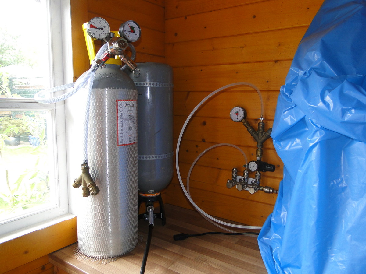

Gast #5523205
Stefan T. schrieb:
> Es ging in der Hauptsache darum, daß sich ein, zwei Leser Gedanken
> gemacht haben, was passiert, wenn die - ich bleibe dabei- Bastellösung
> den Geist aufgibt.
Jetzt muss ich aber lachen :-)
schau dir mal das Bild an, da siehst du eine Flasche kopfüber, damit
fülle ich flüssiges CO2 in andere Gefässe ab, bei ca. 55bar.
Ich lebe noch und wie du selbst geschrieben hast,  bei 6bar siehts du
kein Gefährdungspotential, Also was willst du eigentlich?

Ich schrieb:
> Beschreib doch bitte etwas genauer, worum es Dir geht.
> Auch, um welches Material es sich dabei handelt.
> "Mannloch-Prinzip" wird immer nur dann verwendet, wenn es darum geht,
> aus Behältern Ablagerungen entfernen zu können.
> Wozu soll denn Dein Anschluß dienen können?
Meine Frage blieb bisher leider unbeantwortet.
Der Vollständigkeit halber knüpfe ich deshalb hier an, obwohl ich (wg.
V2A) gar keine Veranlassung sehe, Wasser aus dem Keg "ablassen" zu
wollen:
Stevko R. schrieb:
> In jedem Druckluft-Tank bildet sich Kondenswasser, für das ein
> Ablassventil vorgesehen ist.
> Wenn ich mir deine Schnittdarstellung des Behälters ansehe, frage ich
> mich wie Du dieses im Boden befestigen willst.
> Hast Du dafür eine Lösung?
Ja, sicher.
Prinzipiell gibt es dafür zwei Möglichkeiten:
1) man baut in den Boden ein Teil ein, das es erlaubt, das Kondenswasser
ablassen zu können.
Das kann man z.B. mit einem Ablass-Konushahn oder mit speziellen
Ventilen tun, die meistens auf manueller "Verkantung" von ihnen den
Abblas-Weg freimachen.
Ist an sich längst Stand der Druckbehälter-Technik.
Praktiziert z.B. u.a. auch bei Luftfederungen in Mercedes-PKW der ca.
1970er-Jahre.
Da sitzt unter dem linken Kotflügel ein Druckbehälter, der über einen
kleinen Kompressor permanent auf ca. 19bar "Vordruck" für die
Luftfederungs-Anlage "gehalten" wird.
An sich "läuft" die Anlage nur mit ca. 6bar.
Sie erlaubt es aber auch, über ein Regelventil den Druck auf die
"Gummifedern" (sind erheblich kleinere Bälge als bei LKW's) so zu
erhöhen, daß der PKW die max. "Bodenfreiheit" erreichen kann.
Die deutlich über der des "Normalbetriebes" liegt.
2) hat man aus Platzgründen nicht die Möglichkeit, das Wasser unten
ablassen zu können, kann man es alternativ auch per Pressluft
"abblasen".
Dazu kann man dann auch oberseitig am Behälter einen Ausgang schaffen,
von dem aus ein Röhrchen bis zum Boden fest installiert ist.
Analog zum "Bier-Herausdrücken" aus einem Keg.
> Ich frage, weil ich auch das Problem habe an einem geschlossenen
> Behälter einen Anschluß zu befestigen. ABER ohne zu Schweissen.
> Gibt es da etwas Fertiges, zB. nach dem "Mannloch-Prinzip"?
Dazu gibt es schon Fertiges, das auch ohne Schweißen oder Hartlöten
verbaut werden kann.
Das basiert mehr oder weniger alles auf diesem Prinzip:
https://kunden.stahlgruber.de/Kataloge/reifenrad/index.php?sb=179808
Wenn einem der Luft-Durchsatz durch so ein KFZ-Ventil nicht ausreichend
zu sein scheint, muß man sich halt einen "Sonder-Fitting" drehen oder
drehen lassen.
Wichtig ist dabei nur, daß der "innerseitig" einen "abgekammerten"
O-Ring hat, der per (außenliegender) Spann-Mutter verpresst werden kann.
Damit kann man das auch ohne Schweißen oder Hartlöten realisieren.
Natürlich ist der "innere Teller" samt O-Ring-Aufnahme dadurch
limitiert, welcher D zur "Einfädelung" so eines Spazial-Fittings zur
Verfügung steht.
Einfädeln läßt sich der am besten dadurch, daß man von der
"Eingangs-Öffnung" bis hin zum Loch, in das der Fitting eingeschraubt
werden soll, einen Draht verlegt, der das "Einschleppen" des Fittings
sicherstellen kann.
Was die Positionierung eines Loches für so einen Fitting anbelangt:
Das kann auch exzentrisch zum D des Druckbehälters liegen.
Weil alle Klöpperböden von Druckbehältern
https://www.schubarth.ch/de/produkte/kloepperboeden-behaelterboeden/kloepperboeden-din-28011.html
tatsächlich nichts anderes sind als "Rotations-Korbbögen"
(weiß nicht so recht, wie sich das besser ausdrücken läßt)
Kurzum:
Korbbögen, die übrigens an sich aus der Bautechnik stammen,
https://de.wikipedia.org/wiki/Bogen_(Architektur)
sind charakteristisch aus zwei Biegeradien "zusammengesetzt".
Beidseits kreisförmigen sowie einem (mittig verbindenden) elliptischen.
Und natürlich geht man dann mit einem "schraubbar" abdichtenden Fitting
in den elliptischen r-Bereich.
Wo das nun konkret ist, spielt an sich bei einem SF von 10 gar keine
Rolle.
