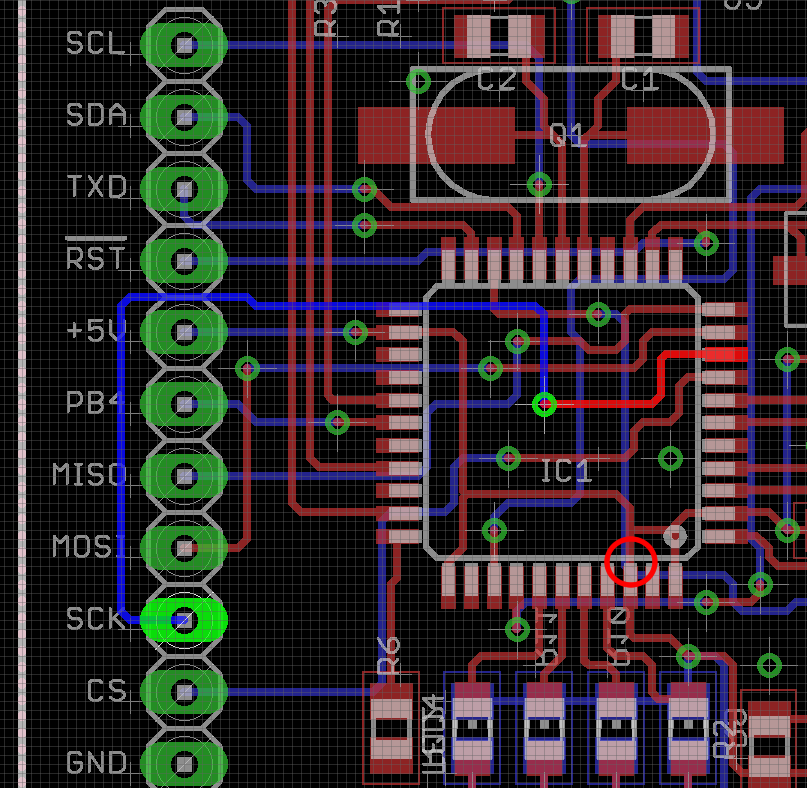

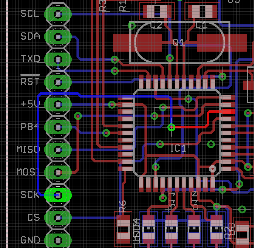

Als eine Art "Hintertür" wurden verschiedene Pins des ATmega32u4 auf
eine Stiftleiste geführt - darunter auch die Pins zur Programmierung
mittels ISP (SCK, MISO, MOSI, #RESET, GND und VCC = 5V). Die Stiftleiste
und der Controller sind im ersten Bild "Schematic.png" zu sehen.

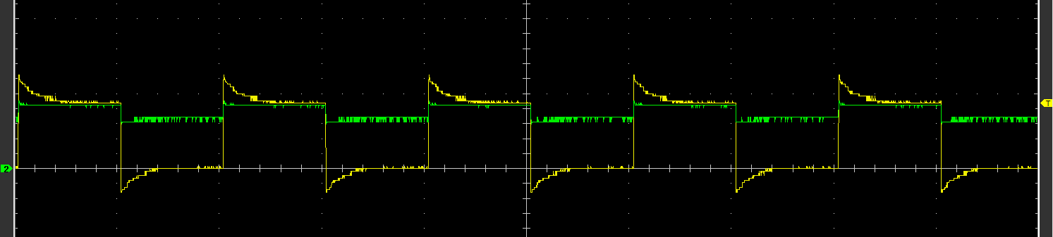

Das zweite Bild "SPI_Clock_Compare.png" zeigt:
Gelb: SPI Clock von AVR ISP mkII nicht an die Platine angeschlossen
Grün: SPI Clock von AVR ISP mkII an die Platine angeschlossen
Einstellung sind 5V/Div mit bei einer SPI-Taktfrequenz von 1kHz.
Deutlich zu sehen ist, dass bei dem grünen Signal die Differenz zwischen
High und Low des SPI-Taktsignals nur ca. 1V beträgt und der ATmega32u4
somit natürlich keine Flanken erkennt.

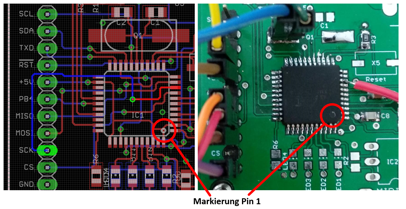

In dem gezeigten Ausschnitt des Schematics ist die Leiterbahn des
SPI-Takts (SCK) hervorgehoben. Es sind keine Bauteile oder ähnliches
Vorhanden. Elektrische Verbindungen zu danebenliegenden Leiterbahnen
oder Pins des ATmega32u4 existieren nicht. Alle sonstigen Signale der
ISP-Schnittstelle (MISO, MOSI, #RESET, GND und VCC) sehen gut aus.

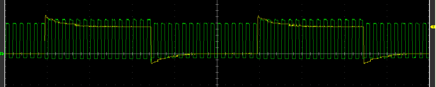

Das letzte Bild zeigt noch einmal des Systemtakt (Grün) im Vergleich zum
SPI-Takt (Gelb). Testweise wurde hier ein externer Takt erzeugt und
direkt an XTAL1 des ATmega32u4 angeschlossen. Quarz (Q1) und Kapazitäten
(C1, C2) (siehe Schematic) sind derzeit nicht bestückt.

Es sieht für mich danach aus, als ob der ATmega32u4 den Pin für das
SPI-Taktsignal selber aktiv treiben würde, obwohl sich dieser im Reset
befindet...

Chris schrieb:
> In dem gezeigten Ausschnitt des Schematics ...
Das, was du in dem Bild zeigst, ist weit entfernt von einem Schematic.
Wenn du mit den englischen Begriffen nicht vertraut bist, ist es
deutlich weniger peinlich, sich in einem deutschen Forum auf die
deutschen Bezeichnungen zu beschränken.

Wenn das ein 1 KHz Takt sein soll dann weist bereits die gelbe
Kurvenform auf einen massiven Mess- und/oder Verdrahtungsfehler
hin. Solche Überschwinger kann kein Digitalbaustein (bzw
der AVR ISP mkII) alleine erzeugen. Da ist etwas grob im Argen,
was, kann ich auch nicht aus der Entfernung sagen.

Das verwendete Oszilloskop ist sehr schlecht, daher sind die
Kurvenformen mit Vorsicht zu genießen. Ich würde hier eher auf
Messfehler bzw. schlechtes Messequipment setzen. Wenn jemand eine
Empfehlung für ein Oszilloskop mit 2 Kanälen für >50 EUR hat, sind die
sehr willkommen. :)

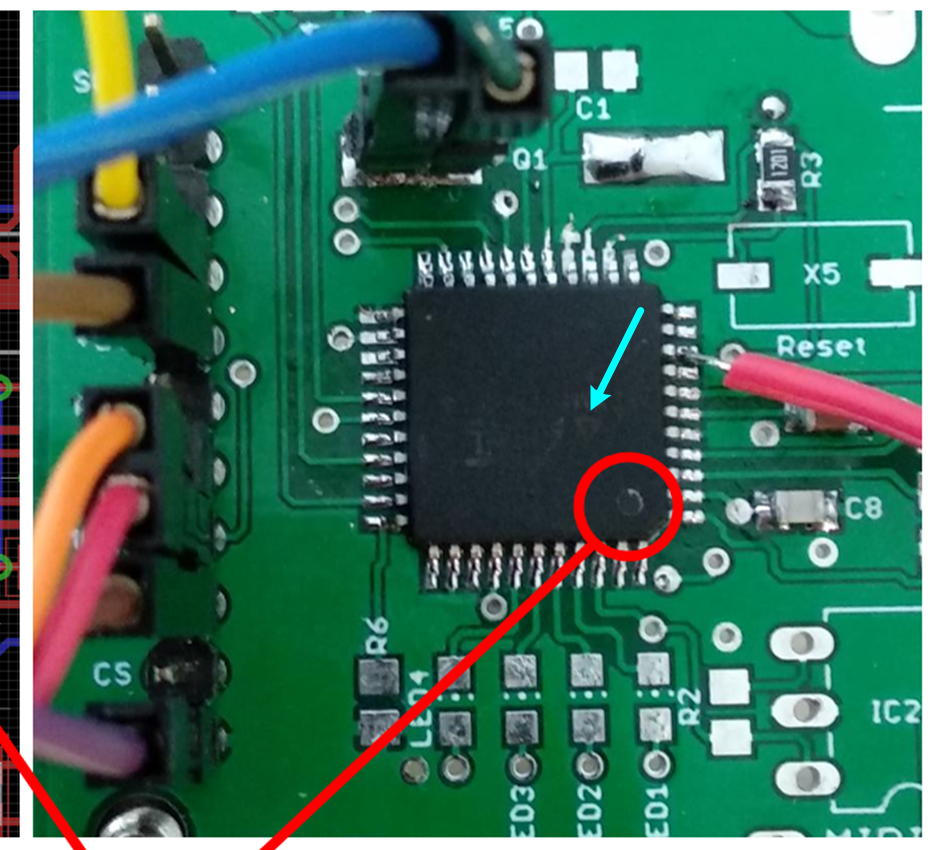

Schick doch einfach mal ein Foto vom eingelöteten Prozessor.
Dann haben wir diesbezüglich schnell Klarheit.

Nachdem der Chip auf der von aussen kommenden SCLK Leitung beim
falsch Einlöten immer einen Eingang anbietet (PD2, PC6 oder ARef)
der jeweils keinen Pegel treiben kann bleibt eigentlich nur noch
ein Chip Defekt übrig der durch Falschpolung entstanden ist, oder
ein Kurzschluss der SCLK Leitung zu einem anderen Pin/Bauteil.

Als genial ist auch zu betrachten dass der Footprint im Layout-
Programm keinerlei Orientierung zum Pin 1 anbietet. Oder hat
jemand was gesehen was ich nicht gesehen habe?
Pin 1 des ATmega32u4 ist mit einem Kreis unten rechts im Footprint
markiert.
DanVet schrieb:
> Ich habe den Eindruck, dass Layout und Platinenbild nicht
> zusammenpassen.
Vollkommen richtig, das tun sie auch nicht. Das hochgeladene
Platinenbild ist nur ein Beispiel. Ich werde ein passendes Bild nachher
hochladen. :)

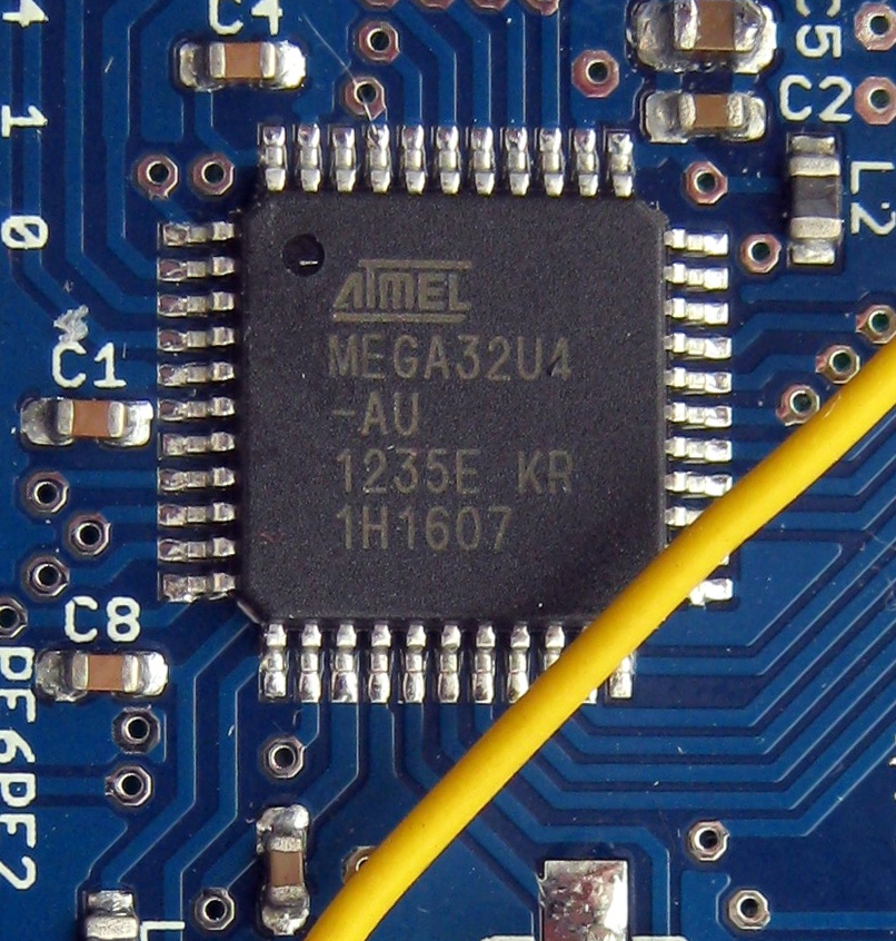

So, im Anhang dieser Antwort nun das Bild von dem Layout und dem
gelötetem Board. Angesteckt an die Pinleiste auf der linken Seite sind
Logic Analyzer und weitere Gerätschaften zur Untersuchung.
Ich hoffe die Qualität ist ausreichend. :)

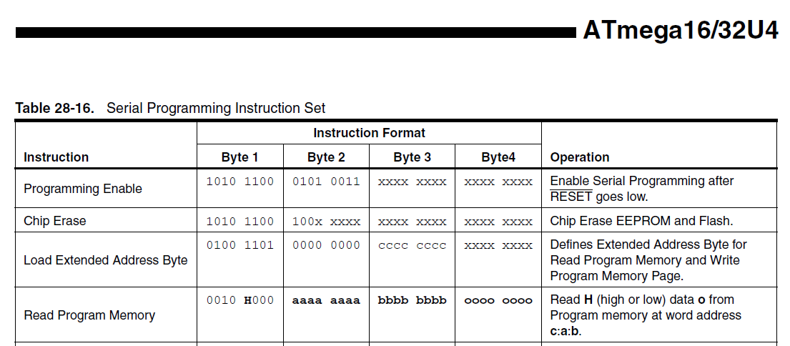

Als weiteres Beispiel zu dem Problem hier noch ein weiteres Bild. Dieses
Mal die Aufzeichnung von dem, was ein Logic Analyzer sieht.
Man erkennt sehr gut, dass der AVR ISP mkII die richtigen Daten ausgibt
(Bytes 0xAC, 0x53, vgl. Datasheet ATmega32u4 Seite 364, Tabelle 28-16,
Eintrag "Programming Enable", zweites Bild).
Auch gut zu erkennen ist, dass das Reset-Signal standardmäßig 'high'
(kein Reset) ist und der Programmer dieses entsprechend auf 'low'
(Reset) zieht.

Bild zeigt der türkise Pfeil auf den ein verblasstes Dreieck der IC
Beschriftung. Alle Bilder, die man von einem ATmega32u4 im
TQFP44-Gehäuse findet enthalten dieses Dreieck nicht.
Enthalten ist dieses Dreieck aber in der Beschriftung des TQFP44-ICs für
den ATmega32 (ohne 'u4').
Meint ihr, dass könnte das Problem sein?

Der IC wurde von Hand gelötet. Gerätschaften, Temperatur, verwendete
Materialen (Flussmittel, Lötzinn) kann ich gerne nennen, wenn es wichtig
ist.
Ich bin mir aber mittlerweile ziemlich sicher, dass dort der falsche IC
eingesetzt wurde.
Wie und warum der falsche IC in meine Hände gekommen ist, dass muss ich
noch untersuchen.
