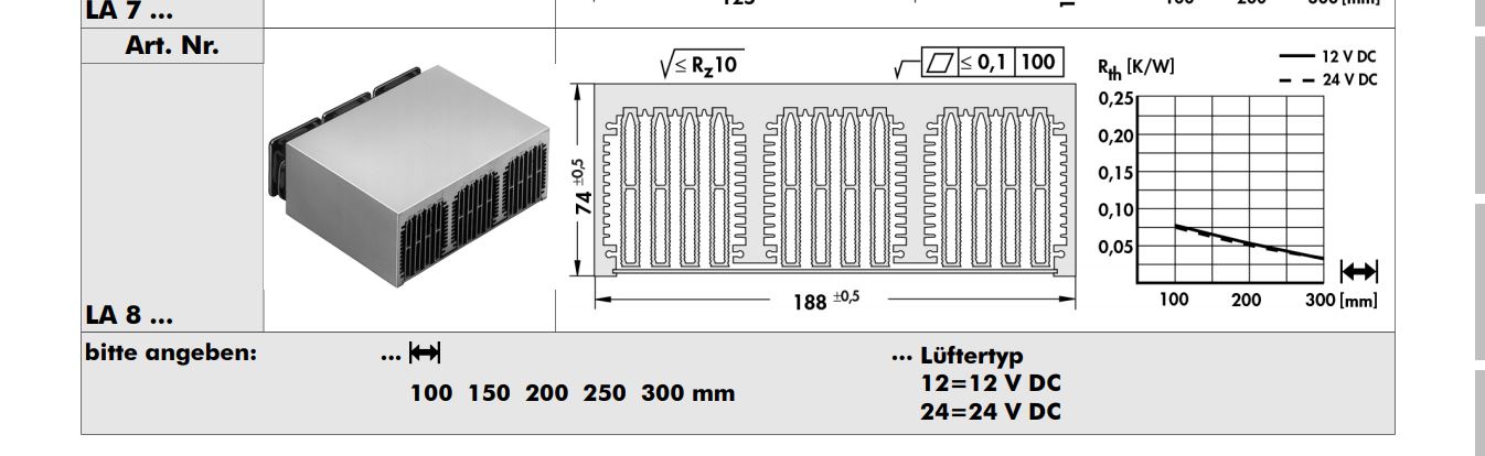

anchor schrieb: > Also, um welche Spannung / Strom Kombination geht es? > Welche Kühlmaßnahmen wärst Du bereit, zu treffen? Ich möchte bis 100V max. gehen. Kühlkörper habe einen Kühltunnel (s.Anhang) von Fischer mit 150mm Länge zur Verfügung. Meine Frage zieht darauf hin, ob ich zwei oder drei auf dem KK (für eine el. Last ) montieren kann, bzw. wie weit ich mich vom SOA fern halten soll um genügend Reserven zu haben.

Es hängt natürlich auch von der maximalen Lufttemperatur ab, und der Qualität der Montage: https://www.microsemi.com/document-portal/doc_view/125317-mounting-considerations-for-the-sot-227-package Du musst halt drauf achten, dass die Sperrschicht unter 150°C bleibt, und du in der SOA bist.
#5521305
Figure 10! Da ist ein SOA-Diagramm mit extra eingezeichneter DC-Linie für den Linearbetrieb. Damit hat der Hersteller die Grenzen definiert. Wobei natürlich zu beachten ist, dass das für 25°C gilt, sowie für einen bestimmten thermischen Widerstand. D.h. das muss man nach Umgebungstemperatur deraten. Das geht so: Bei 100V sind bei Raumtemperatur 4,5A erlaubt. Das sind 450W. Für jedes °C über der Raumtemperatur muss man 0,8% reduzieren - bei 150°C Umgebungstemperatur sind noch genau 0W erlaubt. Das alles gilt nur, wenn Rth = 0,28K/W sind. Ist der Rth schlechter, musst du eben auch noch deraten. Der Rth verschiebt dir den Startwert für die Leistung. Hast du 1K/W, startest du bei 25°C mit 125W und reduzierst für jedes Grad um 0,8%.

SOA-Fanboy schrieb: > Wobei natürlich zu beachten ist, dass das für 25°C gilt, Nein, für 150°C Sperrschichttemperatur!
#5521448
hinz schrieb: > SOA-Fanboy schrieb: >> Wobei natürlich zu beachten ist, dass das für 25°C gilt, > > Nein, für 150°C Sperrschichttemperatur! Nein, die Aussage von mir war schon richtig. Das SOA-Diagramm gilt bei 25°C Umgebungstemperatur. 150°C Sperrschichttemperatur hat er bei 25°C Umgebungstemperatur, wenn man genau auf der DC-Linie sitzt. Für jedes °C mehr Umgebungstemperatur muss man die Verluste in der Sperrschicht um 0,8°C reduzieren, um die 150°C nicht zu überschreiten. SOA-Fanboy schrieb: > Nein, die Aussage von mir war schon richtig. Das SOA-Diagramm gilt bei > 25°C Umgebungstemperatur. Auch falsch. ;-) Gehäusetemperatur (Tc). Umgebungstemperatur (Ta) ergibt bei solchen Boliden wenig Sinn.
#5521479
A. K. schrieb: > SOA-Fanboy schrieb: >> Nein, die Aussage von mir war schon richtig. Das SOA-Diagramm gilt bei >> 25°C Umgebungstemperatur. > > Auch falsch. ;-) > Gehäusetemperatur (Tc). > > Umgebungstemperatur (Ta) ergibt bei solchen Boliden wenig Sinn. Deshalb rechne ich immer von der Sperrschichttemperatur ausgehend. Antwort schreibenBitte melde dich an, um einen Beitrag zu schreiben. |
