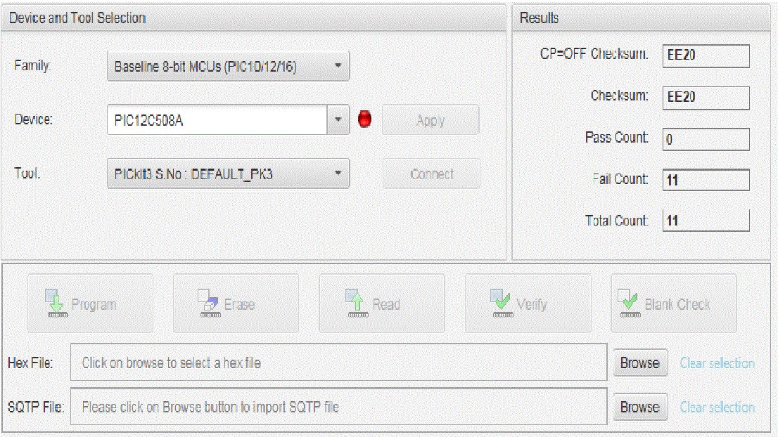

Hier noch zum PIC12C508A wen ich denn auswähle kann ich gar nichts mehr
machen.

Die "C" kann man mit den PICkit, ICD usw. nicht programmieren.
Wenn du die PK3 Programmer Application benutzt hast, dann musst du dort
das PICkit auch wieder zu einem PICkit machen, sonst geht gar nichts
mehr. Aber vermutlich hast du die dementsprechende Warnung ja gesehen
und beherzigt...
<edit> PS: Ich habe schon mehrere PK3 Clone verwendet.
Bisher gab es damit keine ernsthaften Probleme.

Aber warum kann ich den PIC12C508A nicht Connecten verstehe ich nicht
https://www.microchip.com/forums/m510026.aspx
