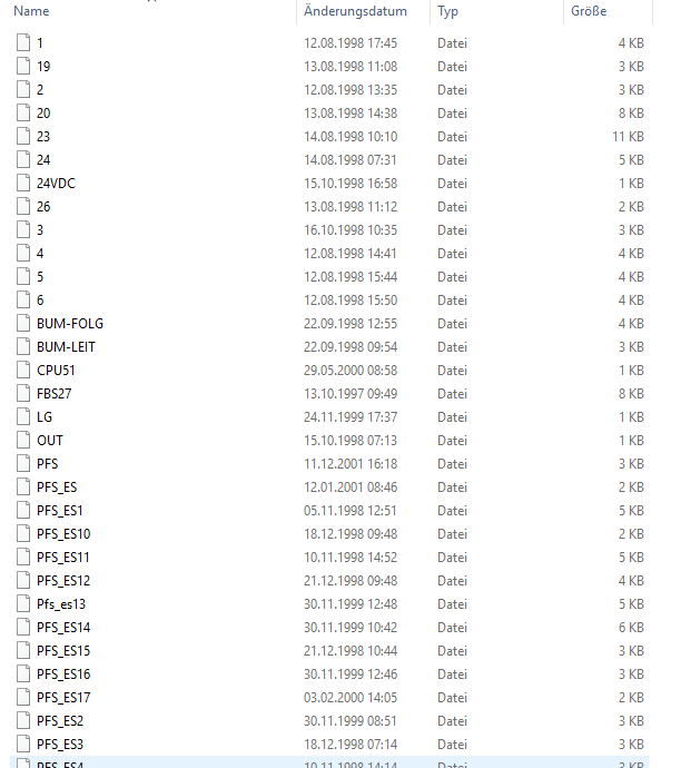

Hallo Leute,
bin wirklich verzweifelt müsste alte OR-CAD Dateien öffnen, hab eine
gebrauchte Maschine gekauft leider war der Elektroschaltplan nicht
dabei.
jetzt habe ich den Schaltplan über unwege Digital bekommen ist aber in
OR-CAD warscheinlich noch in MS-DOS gezeichnet mit der dateiendung
.datei.
kann das noch jemand öffnen,
habe auch die .LIB datei (symbolbibliothek)
es wäre mir sehr geholfen falls das noch jemand öffnen kann.
besten dank für eure Mühe

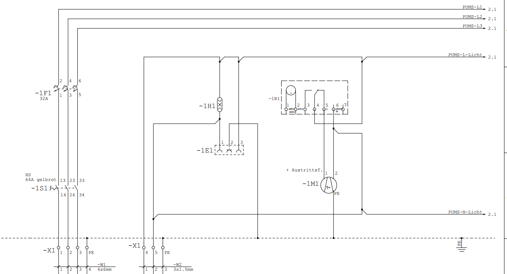

OP #5521522
Hallo Jungs,
danke für die Hilfestellung hab euch mal beiden eine PN. sendet,
hab leider nicht viel Ahnung con CAD. usw
wie im Anhang müsste der plan wohl ca. aussehen.
vielleicht könnt ihr mir euere meinung schreiben,
wäre wirklich für jede Hilfe sehr dankbar.
besten Dank Bernd

Gast #5521578
Das sieht mir wie ein Elektro-Schaltplan aus (Schaltschrankverdrahtung
usw.).
Kann OrCAD sowas überhaupt?
Ich kenne OrCAD eigentlich nur als Platinen-Layout-Programm. Also
Schaltplan, Layout, Platinenbestückung usw...

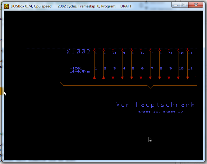

Gast #5521712
Hallo Bernd B. (microwave-designer),
bist du mit den Schaltungen weitergekommen? Ich kann sie prinzipiell
öffnen, aber die Erstellung von Screenshots würde sehr mühsam werden.
Ich schätze 1000-3000 Screenshots (Grund: nur Treiber für EGA und
exotische Drucker vorhanden). Geht der Ausdruck für dich schneller?
BG, Michael
Gast #5522351
Cora schrieb:
> usw.).
Ist zwar etwas vom Thema weg, aber da ich mich darüber auch grad
gewundert habe...
In manchen (vor allem sehr geizigen) Firmen wird ein CAD auf erstaunlich
kreative Art verwendet.
Ich habe mal ein Altium-Projekt gesehen, in der eine Steuerplatine für
einen Prüfstand entwickelt wurde. Zusätzlich wurde die gesamte
Schaltschrankdokumentation mit allen Leistungsschutzschaltern (die auch
noch regelwidrig als Schmelzsicherung gezeichnet waren) und was sonst
noch so dazu gehört als "echte Bauteile" eingefügt in das CAD-Projekt
eingefügt, nebst der Verdrahtung.
Und daraus sollte dann ein Mitarbeiter, der nie eine Schulung für das
CAD bekommen hat, daraus die Platine routen. Das war vielleicht ein
Spaß...

Gast #5522599
Hallo Bernd K.,
ich habe dir alle Schaltpläne geschickt. Hoffentlich hat es dein
Postfach ausgehalten.
Hallo Bernd B.,
ich habe wahrscheinlich eine andere Version von Orcad. Meine stammt aus
1988 und meine damaligen Schaltpläne (war ganz lustig, die mal wieder
anzusehen) hatten auch alle keine Endungen.
Ich musste neben den vorhandenen Libraries nur ein paar der vielen .lib
einbinden (abb, abbneu, allg, device und omron). Zum Glück, denn bei
meinem alten Orcad macht man das einzeln über den Konfigurations-Modus.
Damals fehlten viele Komfortfunktionen - trotzdem erstaunlich, was man
mit <100kB großen Programmen machen konnte.

Gast #5522716
Bernd B. schrieb:
> @Michael F.
> Kannst Du mir bitte den Trick verraten, wie Du die Dateien geladen hast?
Das war der Teil, bei dem gar kein Trick notwendig war. Die Dateien ohne
Endung waren die Schaltungen - einfach den Dateinamen beim Programmstart
oder beim Initialisieren ("q" "i") angeben und schon wird die Schaltung
dargestellt. Ohne passende Libraries fehlen halt Symbole und es gibt
beim Laden entsprechende Warnungen. Auch waren die Schaltungen nicht
hierarchisch.
Problematisch war, dass ich keine sinnvollen Grafik- und Druckertreiber
habe (sondern EGA und Epson FX).

#5522836
Hallo Michael F.,
solch einen Dinosaurier verwende ich nicht. Versuche Dein Tierchen am
Leben zu halten. Ich verwende eine Version vom 13 Juni 1997 unter
Windows.
Bei mir sagt er:
Unable to load Primary SDT Configuration File
Windows Environment variable ORCADPROJ is not set
Unable to load Primary SDT.CFG
Bei "Import Design" und EDIF fragt er nach den config files mit der
Endung *.cfg.
Beim Import PDIF sagt er "Feature unavailable".
Ich glaube fast, das kostet zu viel Zeit.
Danke und Gruß
Bernd

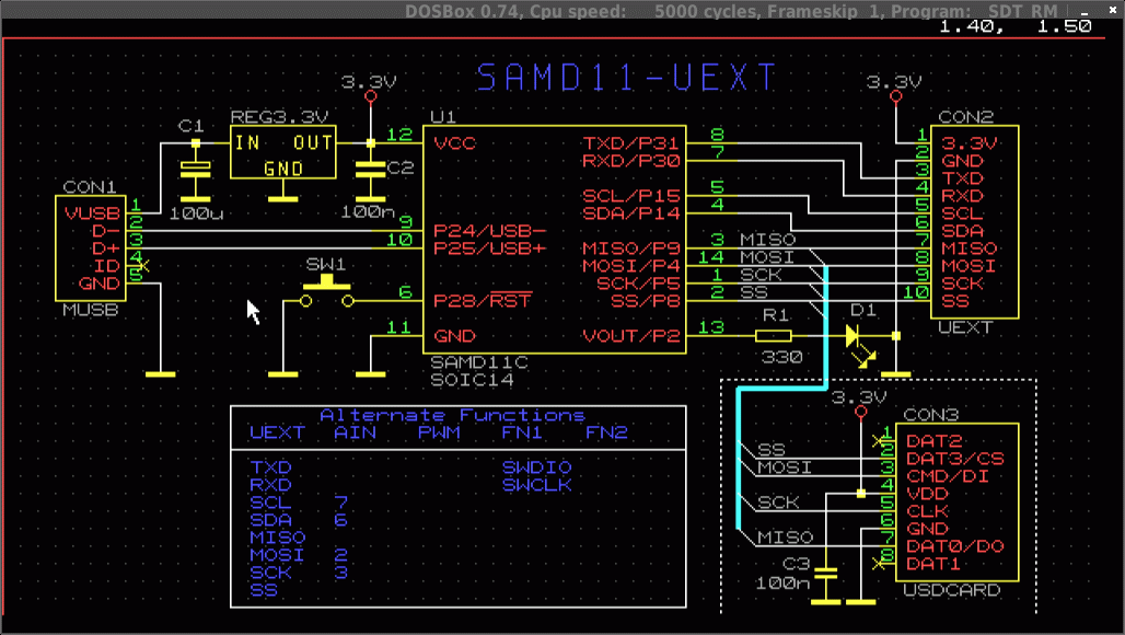

Gast #5522865
> Windows.
Die Einschätzung ist richtig. Ich fand das Programm in meinem
Backup-Ordner "\Ganz alt\C_386\".
Wie auch immer, Bernd K. hat jetzt die Schaltungen in gerade noch
lesbarer Form.
Netto war's ein halber Tag. Aber was soll's. Ich bin nun über 40, da hat
man genügend Muße.
