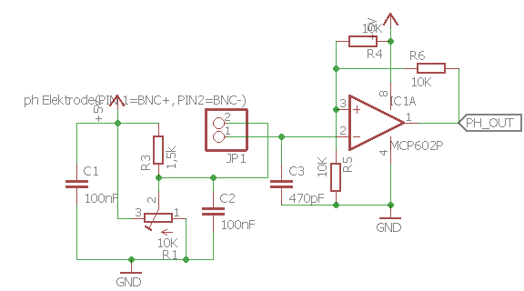

Hey Hallo,
Ich habe mir eine pH Elektrode bestellt, um dort mit ein bisschen zu
experimentieren. Ich habe mir erstmal eine günstige bestellt, da ich
nicht direkt eine teure von JBL oder so kaufen wollte und sie im ersten
Anlauf direkt zu zerstören.
Klar kann man von einer ph-Elektrode die 12 Euro kostet nicht allzu viel
erwarten, jedoch um testen reicht die erstmal. Später möchte ich dann
eine Elektrode die auch vor Aquarien vorgesehen ist in mein Aquarium
hängen.
Relativ schnell habe ich herausgefunden das die Elektrode circa 59mV/ph
Wert liefert. Das messen mit dem Multimeter scheint aber nicht möglich
zu sein. Wahrscheinlich ist die Elektrode sehr hochohmig. Und so ganz
tolerant scheinen mir diese Elektroden auch nicht, man darf sie nicht
belasten vom Strom her.
Nachdem ich ein bisschen im Internet gesucht habe ich ein Thread von
hier gefunden wo es schon mal darum geht.
Als OpAmp habe ich den MCP602 genommen, da er laut Datenblatt ein
Eingangsstrom von 1pA aufweist, und die Elektrode daran nicht zerstört
werden sollte. Konfiguriert ist er als nicht invertierender Verstärker
mit einer Verstärkung von 2. Und einer Offset Spannung von 2,5 Volt am
invertierten Eingang.
Meine Frage daher. Kann ich den Elektroden BNC- Anschluss nicht einfach
auf Masse legen, da ja eigentlich durch die Offset Spannung am OpAmp
automatisch immer um 2,5V am Ausgang schwankt?
Ein Bild von der Schaltung habe ich angehängt.
Kalibriert habe ich die Elektrode so. Habe die Elektrode in eine
Bufferlösung mit ein ph Wert von 7 gestellt, ungefähr 5-6 Minuten
gewartet bis sich der Messwert auf mein Multimeter stabilisiert hat, und
dann am dem Poti gedreht bis mein Multimeter 2,5V anzeigt.
Danach dann in eine Lösung mit ein pH Wert von 4 und gewartet wechseln
Wert das ergibt:
Hier die Werte:
pH 7: 2,502 V
pH 4: 2,982 V
Dann müssten ja je pH Wert 0,16 Volt an Spannung sich verändern. Dann
müsste theoretisch ein pH Wert von 10 die Spannung 2,022 Volt aufweisen.
Das Breadboard verfälscht mit Sicherheit auch noch ein bisschen die
Daten. Kann man diese Schaltung so aufbauen oder gibt es da was
besseres?
160mV/pH --> Da ist etwas faul. Du schreibst ja selbst: 59mV/pH
Nö, das stimmt sogar ganz gut. Felix hat einen nichtinvertierenden
Verstärker gebaut:
https://www.mikrocontroller.net/articles/Operationsverst%C3%A4rker-Grundschaltungen#Nichtinvertierender_Verst.C3.A4rker_mit_Offset
Wenn ich richtig gerechnet habe, sollte die Verstärkung etwa 3 sein.
von karadur (Gast)
Dein Schaltplan stimmt sicher nicht.
von georg (Gast)
Nein, deine Schaltung kann ja keine negativen Spannungen verarbeiten. Es
ist aber auch nicht optimal, 2,5 V an die Elektrode zu legen, da diese
ja mit dem galvanischen Bad oder was immer du messen willst elektrisch
verbunden ist, das kann Risiken und Nebenwirkungen haben. Ich würde es
vorziehen, einen Opamp bipolar zu versorgen, notfalls die negative
Versorgung lokal erzeugen - es wird ja nur ein sehr geringer Strom
benötigt.
Georg
von wolleg (Gast)
Dann ziehe ich meine "Beschwerde" zurück.
von Felix N. (felix_n888)
Nein, die pH Elektrode erzeugt eine Spannung von 59mV/pH Wert. Bei ein
pH Wert von 7 sind es 0 Volt. Wenn es Richtung pH 0 Wert geht wird die
Spannung um jeden pH Wert 59mV größer. In Richtung pH 14 um 59mV
kleiner. So habe ich das verstanden.
Also müsste die Elektrode bei einen pH Wert von 0: 413 mV ausgeben und
bei einem pH Wert von 14 -413mV ausgeben. Da ich aber keine negativen
Spannungen messen kann mit meinen µC. Habe ich diese Verstärkerschaltung
gebaut die die mV verstärkt und mit ein Offset um 2,5 V arbeitet. So das
ein pH Wert von 0 mit Offset circa 3 Volt sind und pH Wert von 14 circa
1,5 Volt sind.
Kommt hin.
Ich habe mir den Link mal angeschaut und dort steht Offsetspannung:
Uo = Uv * R2 / R1+R2
Uo = Offsetspannung
Uv = Versorgungsspannung an R1? Also 5V oder ist der Spannungsabfall
gemeint?
Uo = 5V * 10K / 10K+10K = 2,5 Volt
Auf der Ausgangsspannung findet man ja die Offsetspannung wieder. Also
wenn mir mein OpAmp bei ein pH 4 eine Spannung von 2.982 Volt gibt und
ich davon meine 2,5 Volt Offsetspannung subtrahiere bleiben noch 0,482
Volt übrig. Bei einer Verstärkung von 3 müsste die Sonde also ein
Spannung von 160 mV erzeugen.
Das heißt bei pH 4 erzeugt die Sonde 160mV
Laut Datenblatt hat die Sonde 59mV/ph Wert, wenn man also jetzt
59mV*3(von ph7 auf ph4) kommen dort 177mV raus.
Also müsste das in etwa passen oder habe ich mich jetzt irgendwo vertan?
Lg
Was denn nicht? Kannst du das etwas genau sagen?
georg schrieb:
> galvanischen Bad
Du meinst das der Strom durch die Erde oder PE abfließt? Aber doch
eigentlich nicht wenn man mit einer Batterie arbeitet.
Also mit +/-5V
von Arno H. (arno_h)
Wenn das ein nicht invertierender Verstärker sein soll, müssen die
beiden Eingänge vertauscht werden.
Arno

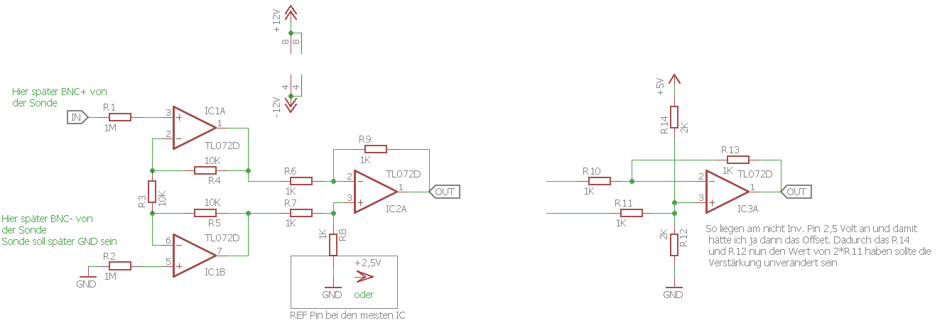

aber auch der negative Bereich mit verstärkt werden. Und wie soll das
dann weiter gehen? Mit ein zweiten OpAmp der dann wieder nur
SingelSupply hat mit Offset? Also das theortisch der erste OpAmp eine
Verstärkung so hat das er bei pH 0 2 Volt ausgibt und bei pH 14 -2 Volt.
Mit eingestellten Offset von 2,5 würde da dann maximal bei pH 0 4,5 Volt
rauskommen und bei pH 14 0,5 Volt?
Dann muss wohl wieder die gute alte NE555 Ladungspumpe her.

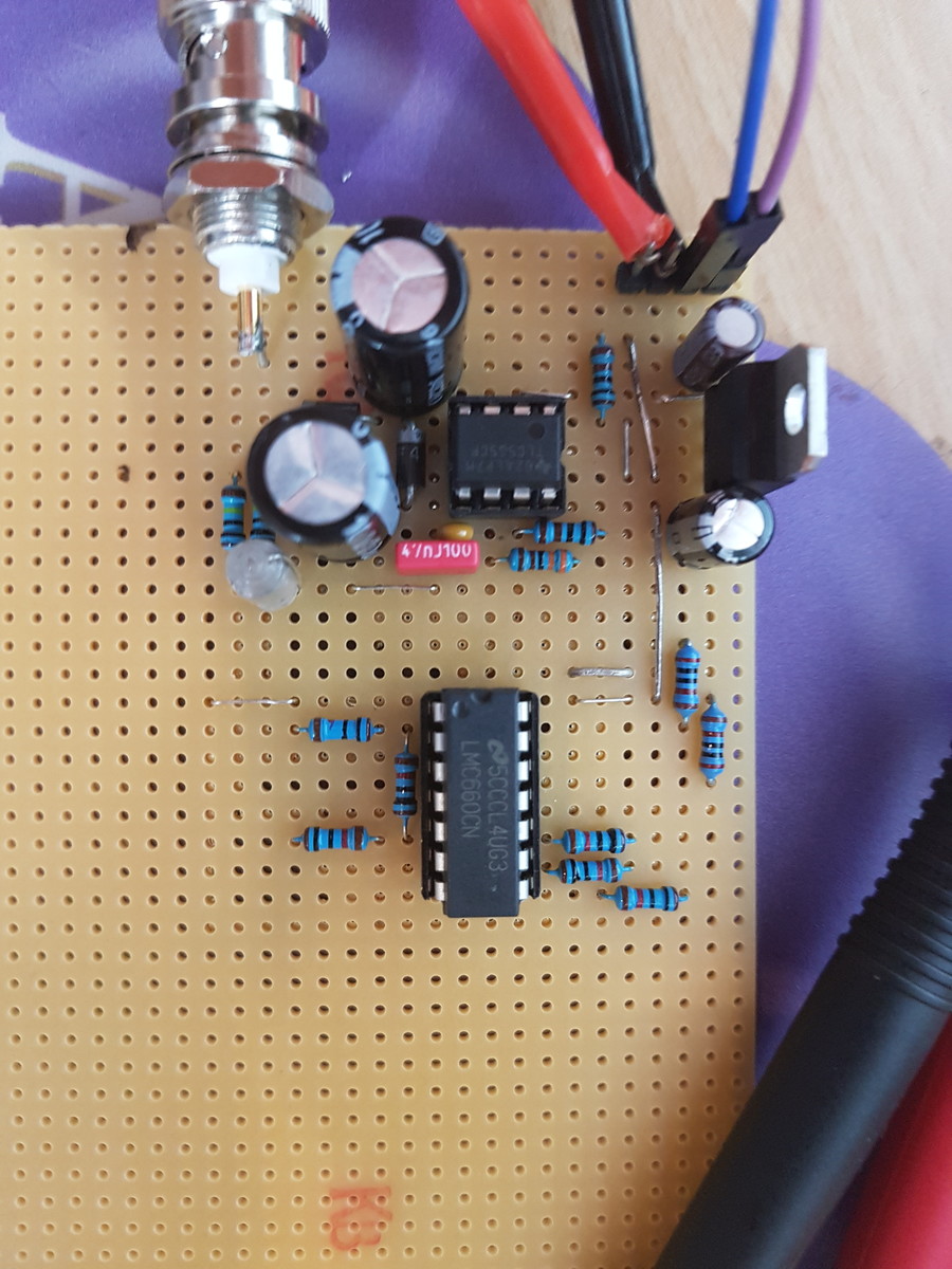

Dann erkennst du auch, das du die hochohmigen Anschlüse von von Meßkette
und Opamp nicht mit einer schmuddeligen Platine in Verbindung bringen
solltest.
Freiluftverdahtung, allenfalls Lötstützpunkte mut PTFE-Isolaion sind da
angesagt.

Der Plan ganz oben hat noch einen Fehler: die Eingänge des OPs sind
vertauscht.
> vertauscht.
Das ist korrekt, da habe ich beim Schaltplan erstellen ein Fehler
gemacht. In meiner Schaltung vor mir sind die Eingänge richtige
Beschaltet.

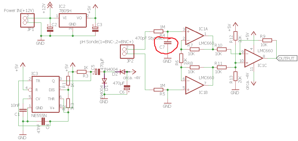

Na ja, die 470pF müssten Teflon oder Glimmer sein, und die Frage wäre,
mit welcher Referenzspannung du misst: 5V ? Dann wird der Fehler
rauskompensiert. 2.5V ? Dann gibt es Messfehler durch die schwankende 5V
Versorgung. Wozu sind die 1.5k da ?
Warum 0 der pH Sonde nicht an den 10k:10k Spannungsteiler und die zweite
Erzeugung einer 0 gleich weglassen, kommt sowieso nie dasselbe raus.
Warum die angeblichen 2.5V des Spannungsteilers nicht mit einem zweiten
A/D Kanal mitmessen ? Dann weisst du genau, welche Spannung bei pH7
rauskommen muss und sparst dir die Kalibrierung.
So richtig gegen ESD geschützt sind deine Anschlüsse nicht, lege in jede
pH Leitung 100k in Reihe.
von Lurchi (Gast)
Der Kondensator am Eingang muss wenig Leckstrom haben. Bei Glimmer hätte
ich da ein paar bedenken - die sind nicht alle gut. Polystyren (PS,

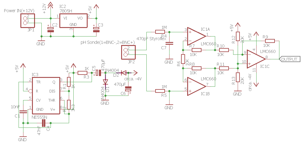

MaWin schrieb:
> Dazu müsste auch +In deines OpAmps an Masse und dann kann er nur pH
> Werte über 7 verarbeiten.
Also müsste ich ein OpAmp mit Dual Supply(z.b +5V / -5V) versorgen dann
sollte es in beide Richtungen gehen. Müsste dann aber ein zweiten
dahinter schalten mit Offset um das wieder positiv zu bekommen.
Lurchi schrieb:
> Polystyren (PS,
> Sytroflex) Kondensatoren sollte auch gehen.
Hab dort ein Keramikkondensator verbaut. Geht der auch?
Die bilden mit dem Poti ein Variablen Spannungsteiler somit ich die
Sonde bei pH7 auf 2,5 Volt kalibrieren kann.
Das habe ich nicht verstanden. Okay, ich kann die Spannung ohne Probleme
mit messen. Ich gehe mal davon aus das du mit "0" die Masse der Sonde
meinst?
Aber wie soll ich mir die Kalibrierung sparen???
Ich muss doch die Sonde in eine Bufferlösungen halten um die Differenz
zwischen zwei bekannten pH Wert zu kennen, oder nicht?
Habe ich auch schon öfters gelesen, das zum Schutz der Sonde in Reihe
Widerstände sollen. Ich finde hauptsächlich 100k und 1M Ohm. Was ist
besser?
Lg

von MaWin (Gast)
Nein.
Das geht mit dem 10k Trimmpoti alleine, aber es ist unnötig;
+5V ---------------------|Aref
10k                      |
 +-----------------------|A0
 +--(pH)--100k--|+\      |
 |              |  >--+--|A1
 +---100k---+---|-/   |  |
 |          |         |  | uC
10k         +--200k---+  |
GND
Die 2.5V werden zwar durch den OpAmp gezogen, aber mitgemessen und samit
kompensiert. Man muss pH7 nicht kalibrieren. Und pG4 macht man in
Software, dazu misst man die schwankenden realen 5V mit den stabilen
internen (1.1V) genauer aus.
nachtmix schrieb:
> und baust sie zu einem Instrumentenverstärker
> zusammen.
So ich habe nun mal Testweise diese Art von Verstärker mit zwei TL072
aufgebaut. Und habe diesen mit +12V und -12V versorgt aus meinem
umgebauten PC-PSU.
Die Schaltung funktioniert scheinbar nur mit einer Dual Supply. Macht
auch irgendwie sinn. Wenn Ue2 an 0V liegt kommt bei Ua2 immer eine
negative Spannung raus wenn Ue1 positiv ist. Also die Hilfsspannung
bekomme ich mit einer Ladungspumpe später. Wenn ich jetzt an Ue1=1V
anlege und Ue2=0V ist und ich für R_gain=10K und für R1=10K wähle ist
die Verstärkung 3. Bekomme also 1V Differenz zwischen Ue1 und Ue2 raus.
Verstärkt 3V. Wenn ich dann noch den eigentlichen
Differenzverstärker(3er OpAmp) hinterher schalte. Man er mir die
Differenz aber wieder negativ!!
Eig. auch richtig weil 0 Volt(Ue2) - 1 Volt(Ue1) ist halt -1 Volt. Nur
ich kann diese Spannung nicht in mein ADC weitergeben.
Ich habe mich mal umgeschaut und gesehen das gängige IC's(zb. INA116)
ein Pin haben der sich "REF" nennt. Und ist verbunden mit dem Potenzial
am 3en OpAmp. Normalerweise habe ich diesen Pin auf Ground. Wenn ich
aber dort 2,5 Volt anlege müsste er doch als "Offset" dienen, und die
Differenzspannung von abziehen.
Also zb. 2,5V als Offset und Idle Ausgang des Verstärkers, jetzt kommt
-1V Differenz also müsste mir der OpAmp doch eigentlich 1,5 Volt nun
ausgeben oder nicht?
Ich habe mal ein Schaltplan davon erstellt wie ich das aufgebaut habe
linkes so wie ich es oben beschrieben habe und rechtes nur der dritte
OpAmp mit einer Offset Anpassung wie beim Nicht Inv. Verstärker von
vorher von mir.
Lg
Heyho Leute,
Ich habe mich heute ein bisschen mit dem Instrumentenverstärker
beschäftigt. Und weiß nun auch wie dieser Funktioniert. Habe im Moment
alles auf ein Steckbrett aufgebaut(Ich weiß ist nicht so gut wegen
Kapazität und Induktivität aber zum testen gut genug).
Habe viel mit den Widerständen und der Ladungspumpe rum experimentiert.
Nun habe ich einen fertigen Schaltplan erstellt so wie ich es glaube das
man es mit der pH-Sonde umsetzten kann.
Die Ladungspumpe mit dem NE555(kein CMOS!) erzeugt ungefähr -3,5 bis 4
Volt bei +5 Volt Betriebsspannung ohne Last. Unter Last bricht die
Spannung auf circa -2 Volt zusammen der OpAmp braucht circa. 5-6mA auf
der negativen Leitung. Bin noch am überlegen den 555 direkt mit +12 Volt
zu speisen. Dann würde ich ungefähr -10 Volt bekommen und unter Last
circa. -7 Volt. Bin mir aber noch nicht sicher.
Im Schaltplan ist zwar ein LMC660 eingezeichnet. Jedoch benutzt ich im
Moment den TL074 da das der einzige OpAmp ist den ich mit Dual Supply
versorgen kann. Sobald mein LMC660 hier eintrifft wird der eingebaut.
Ich habe vor den Impedanzwandler nochmal ein 1M Ohm Widerstand
geschaltet. Und in der BNC+ Leitung hängt noch ein 470pF Styroflex
Kondensator.
Habe dem eigentlichen Differenzverstärker ein Offset von Vcc/2 also 2,5
Volt geben. So habe ich dann wenn beide Eingänge bei 0 Volt sind genau
2,5 Volt am Ausgang. Geht nun die Sonde unter pH7 also die Spannung wird
positiver so wird die Verstärke(V=3) Spannung vom Offset abgezogen. Geht
über pH7 wird sie hinzuaddiert. So kann ich das Signal an den ADC
Eingang weiter geben.
Wo ich mir noch nicht ganz sicher bin ist wo jetzt wirklich der
Styroflex Kondensator und das GND beim zweiten Impedanzwandler(BNC-) hin
muss. Vor oder nach dem 1M Ohm Widerstand?
Jetzt muss ich nur noch schauen wie ich den ADC Eingang gegen die
Negative Spannung schütze. Da der OpAmp wenn der erste Eingang schwebt
die maximale Negative Spannung ausgibt.
So würde ich die Schaltung dann auflöten.
Habe sie im Moment noch nicht mit der pH-Sonde getestet. Da der TL074
ein Bias Current von 10-20nA hat und ich denke das dadurch die Elektrode
zerstört werden kann sehr schnell, daher habe ich es bis jetzt nur mit
Testspannung getestet, also Zweiter Eingang auf GND Erster an +500mV für
ein pH Wert 0(Ist extra ein bisschen größer, kleinere Spannung sind auch
schwer mit mein Labornetzteil einzustellen) und mit ein Spannungsteiler
habe ich die negative -12 Volt Spannung in -300mV und -1V geteilt um
auch denn pH 7-14 Bereich zu testen. Das funktioniert auch alles bekomme
dann Spannungen am Ausgang von 300mV bis 3,8V(je nach Verstärkung)
Lg
Hallo nochmal,
Ich habe heute meine Schaltung zusammengebaut mit dem LMC660. Die
Schaltung funktioniert sehr gut. Wenn man den BNC Eingang kurzschließt,
bekommt man am Ausgang sehr genau 2,499 V.
Das Problem ist jedoch wenn nix angeschlossen ist, am BNC Eingang
schwankt die Ausgangsspannung zwischen -4,5 und +3,7 Volt.
Dadurch kann ich die Schaltung nicht am ADC Eingang meines ATMega328P
anschließen, da ich nicht weiß was passiert wenn er eine negative
Spannung abkriegt, laut Datenblatt darf dort keine Anliegen.
Und ich im Moment keine Ahnung habe, wie ich den Eingang gegen die
negative Spannung schützten soll. Habt ihr da eine Idee wie man das
machen kann?
Die Berechnung(Aus Spannung in pH Wert) ist die gleiche wie bei der
anderen Schaltung, außer das ich die mV/pH Steilheit per Hand nach
korrigiert habe. In dem ich die Differenz zwischen den Bufferlösung(pH7
und pH4) durch 3 geteilt habe für die Verstärke mV/pH dann nochmal durch
3(ph7-ph4=3). Der Wert der dort raus kommt ist dann ja eigentlich die
mV/pH Wert die mir die Elektrode liefert. Dann habe ich einfach in der
Tabelle geschaut bei welche Temperatur(Die wir haben) und habe dieses
dann mal drei gerechnet um wieder auf die Verstärke mV/pH Wert zuhaben.
Damit habe ich dann den eigentlich pH-Wert ausgerechnet bei der
aktuellen Temperatur.
Lg
von georg (Gast)
> machen kann?
Bei 10^14 Ohm geht das nicht so einfach, jedenfalls hast du dafür nicht
die Mittel. Du kannst aber den Ausgang auf positive Spannungen
begrenzen, um den ADC-Eingang zu schützen.
Georg
Guten Morgen.
Was mir noch in den Sinn gekommen ist eine einfache Diode parallel zum
ADC zuschalten, und zwar in Sperrrichtung zeigend zum ADC Eingang. Dann
müsste doch nur maximal die Durchlassspannung im negativen Bereich
kommen also -0,6V oder -0,7V. Im Datenblatt des µC habe ich was gelesen
das es interne Dioden gibt die nach GND und Vcc geschaltet sind und
restliche Spannung ableiten bis zu einem Strom von maximal 1mA. Deswegen
ist der 10K noch dort drin um bei maximal 5V den Strom auf 0,5mA zu
begrenzen. Bzw. -0,5mA.
Man könnte zusätzlich noch eine 5V1 Z-Diode dort Anti-Parallel zur
1N4148 schalten dann müssten Spannung über 5,1V abgeleitet werden wenn
ich mich richtig erinnere.
georg schrieb:
> Bei 10^14 Ohm
Ist das nicht der Eingangswiderstand? Ein OpAmp hat doch im Ideal Fall
am Ausgang ein Widerstand von 0 Ohm, oder nicht?
          R1 ___
ADC--+------|___|---o Messschaltung OpAmp Out
     |K     10K
    _|_
    /_\1N4148
     |A
GND--+--------------o Messschaltung GND
Lg
von Andrew T. (marsufant)
> machen kann?
Picoamperediode PAD5 oder FET-Diode nutzen.
Andrew T. schrieb:
> FET-Diode nutzen.
Moin, meinst du das ich dann einfach das Gate des FET nicht beschaltete,
und den FET wie oben in der kleinen Zeichnung anschließe also Drain des
FETS an die Anode und wo die Kathode der 1N4148 ist das Source des FET
hin?
              R1__
ADC------+-----|__|---
         |     10K
 | |-----+ Drain
G|      _|_
A| |<-+ /_\
T|    |  |
E| |--+--+ Source
GND------+
Lg
von georg (Gast)
Ideal gibt es nicht, ist aber auch egal, man kann bzw. muss ja einen
externen Widerstand dazuschalten. Du bist mit den 10 kOhm und der Diode
schon auf dem richtigen Weg, die Frage ist nur, was ist der
Eingangswiderstand deines ADC und welchen Fehler erzeugt der 10
kOhm-Widerstand. Die meisten ADCs sind ja hochohmig, so dass das keine
Rolle spielt, aber wir kennen deinen ADC ja nicht. Im Zweifelsfall hilft
das Lesen von Datenblättern.
Für die Diode würde ich Schottky nehmen, damit die Begrenzung auf -0,4V
erfolgt.
Auf Experimente am Eingang würde ich mich nicht einlassen, vermutlich
kannst du überhaupt nicht messen, ob die Schutzschaltung tatsächlich so
wenig Strom aufnimmt wie für eine Glaselektrode erforderlich. Oder hast
du zufällig ein Picoamperemeter?
Georg
von Lurchi (Gast)
Eine Diode gegen GND ist schon im ADC drin. Wenn überhaupt müsste eine
externe Diode schon eine Schottky-diode sein, damit sie früher anfängt
zu leiten. Als Schutz gegen eine Zerstörung des µC über den ADC Eingang
reicht ein Serienwiderstand, allerdings kann es mit Strom über die µC
internen "Dioden" zu Fehlfunktionen, etwa bei benachbarten ADC Kanälen
kommen.
Ein etwas besserer Schutz wäre eine Begrenzung in 2 Stufen: einmal vor
dem Widerstand auch grob 0.7 V und dann noch einmal eine Schottkydiode
am µC.
Der einfachste Schutz wäre es den OP auch nur mit 5 V wie den µC zu
versorgen. Es gibt genügend CMOS OPs, die auch mit 5 V auskommen, bzw.
gar nicht viel mehr vertragen.
Am Eingang reicht als Schutz in der Regel ein Serienwiderstand (z.B. 1
M) und dann OP interne Diode und ggf. ein kleiner Kondensator (z.B.
10-100 pF PS) nach Massen.
georg schrieb:
> as ist der
Hi, der ADC ist der des ATMega328P. Ich habe mal kurz im Datenblatt
geschaut dort steht drin Rain = Typ: 100 M Ohm. Ich würde an der Stelle
sagen das der 10K Widerstand ein vernachlässigen Fehler erzeugt.
> erfolgt.
okay. Habe da aber nur "dicke" Dioden also SR550 und 1N5819.
Nein habe ich nicht. Es geht ja hier auch nicht mehr um die
Glaselektrode sondern um den Ausgang des Operationsverstärkers(LMC660)
und den Eingang des Mikrocontrollers. Oder vertausche ich das was?
> am µC.
Also Doppelt. Eine Diode vor dem und eine hintern dem Widerstand? Also
so:
                      R1 10K
                        __
ADC----+-----------+---|__|-+-------LMC660 Ausgang
      _|_         _|_      _|_
      /_\1N4148   _ _C1    /_\ 1N5819
       |           |  100pF |
GND----+-----------+--------+------- GND
Lg
von Lurchi (Gast)
Der doppelte Schutz passt im Prinzip - allerdings müsste man die Dioden
Tauschen. Die Diode am OP begrenzt die Spannung und damit den Strom den
die 2. Diode ableiten muss. Bei der 1N5819 reicht auch 1 Diode.
Die 100 pF am Eingang des ADCs haben schon einen negativen Einfluss. Ein
kleiner Kondensator verursacht Probleme mit der S&H Schaltung am Eingang
des ADC -  den Bereich von etwa 10 pF - 10 nF gilt es zu vermeiden, weil
die S&H Stufe langsamer macht und nicht ausreicht um den Strompeak zu
puffern. Da könnte ggf. die Kapazität einer zu großen Schottkydiode ein
Problem sein. Wenn überhaupt sollten es mehr als 20 nF sein, als ein
Antialiasing Filter. Das ist dann genug als Puffer, um den S&H
Kondensator ohne merklichen Fehler zu laden.
von Jan N. (jan_n497)
Hallo nochmal. Okay
Also ich habe mir eine pH-Elektrode von einem Freund besorgt da bei ihm
das Steuermodul der pH-Elektrode defekt war und er sein Aquarium dem
nächst weggeben will, habe ich die Elektrode günstig von ihm gekauft.
Die Elektrode selbst ist von Dennerle und 2,5 Monate alt.
Ich habe die Elektrode nun an meinen System ausprobiert. Und irgendwie
ist das alles ein bisschen komisch.
Als erstes habe ich die Elektrode kalibriert. Dafür habe ich mir gestern
ein Software Programm für den ATMega328P geschrieben. Alle Ein und
Ausgaben erfolgen über die Serielle Schnittstelle des µC. Nun nachdem
ich die Elektrode in pH7 und pH4 Bufferlösung kalibriert hatte, habe ich
eine kleine Wasserprobe aus mein Aquarium entnommen(20ml) und dort meine
ph-Elektrode rein gehalten. Nach kurzer Zeit kam dort ein pH Wert von
7,4 raus. Ein Tröpfentest hat nachgewiesen das dieser Wert stimmt.
Nun im Moment betreibe ich es noch über 12V von mein Labornetzteil.
Nachdem ich die Halterung im Aquarium befestigt habe und die Elektrode
dort reingehängt habe ich gesehen das der Strom von 30mA auf 50mA
gestiegen ist. Als erstes dachte ich das die 20mA durch die Elektrode
fließen. Habe sie dort abklemmt. Und mein Multimeter mit in die BNC+
Schiene gehängt. Und konnte keinen Strom messen.
Wenn man den LMC660 entfernt und dann die Elektrode anschließt steigt
der Strom nicht an. Also scheint der OpAmp mehr Strom zu gebrauchen.
Zudem ist der Messwert komplett verfälscht. In der 20ml Wasserprobe
hatte ich ein Wert von 7,4. Im Aquarium habe ich aber laut der Sonde ein
Wert von 6,0 pH was viel zu niedrig wäre und auch nicht passt das es ja
das gleiche Wasser ist.
Ich habe alles sich im Aquarium befand und ein Netzstecker besitzt
getrennt. Dieses brachte aber auch keine Verbesserung.
Ich kann mir diese nicht erklären? Bin mir nicht sicher ob dort
eventuell Strom über die Elektrode ins Aquarium geht und von dort
irgendwie wieder raus geht? Hat einer von euch ne Ahnung was das sein
könnte?

von Michael B. (laberkopp)
Vermutlich schwingt die Schaltung wenn die Sonde durch Eintauchen ins
Aquarium eine höhere Kapazität bekommt.
An statt sich nun mit der Stabilität eines Differenzverstärkers
rumzuplagen, der sowieso immer mit einem Anschluss an exakt 0V auf Masse
liegt und daher keine Differenz zu verstärken hat, sollte man die
Schaltung gleich abrüsten auf die übliche 1 OpAmp nichtinvertierende
Verstärkung mit Offset. Schon hat man nur noch 1 Gegenkopplung zu durch
einen Kondensator vom OpAmp Ausgang zu negativen Eingang zu
stabilisieren statt 3.
Aber falsch.
Das extrem hochohmige Input-Bein des Opamp steckt man nicht in die
Fassung, sondern biegt es hoch, denn es hat auf der schmutzigen Platine
nichts zu suchen.
Ebenso sollte der Mittelkontakt der BNC-Buchse die Platine nicht
berühren.
Dann kannst du die beiden Pole auf dem Luftweg über den Schutzwiderstand
miteinander verbinden.
Nur unter Beachtung solcher Vorsichtsmaßnahmen kommt man in den Genuss
des extrem niedrigen Eingangangstroms des LMC660.

von Eddy C. (chrisi)
TO, tue Dir bitte einen Gefallen und ersetze den R5 durch eine
Drahtbrücke.
Begründung:
Auf diese Weise liegt die Abschirmung der Sonde auf Masse, womit in das
System deutlichst weniger Gleichtaktstörungen eingekoppelt werden.
Im Moment dürfte sich Dein Aufbau „komisch“ verhalten, wenn Du den
BNC-Stecker (und damit die Abschirmung) berührst.
Auch ohne Berührungen dürfte der Messwert nicht sonderlich stabil sein,
weil zwar ein Differenzverstärker vorhanden ist, aber der
Eingangsbereich nicht symmetrisch ausgeführt ist (Fehlen des dem C7
entsprechenden Kondensators im Minus-Zweig)
Empfehlenswerter ist aber wie gesagt Kurzschluss von R5.
Damit wird auch erkennbar, dass der Differenzverstärker eigentlich
komplett überflüssig ist, wurde ja oben bereits öfters angedeutet, muss
aber auch nicht sofort umgesetzt werden.
In der aktuellen Schaltung dient der Differenzverstärker lediglich dazu,
die Störungen zu kompensieren, die ohne die symmetrische Anordnung gar
nicht vorhanden wären...
> Drahtbrücke.
Guten Morgen,
Ich werde den 1Megaohm Widerstand gegen eine Drahtbrücke auswechseln. Ja
mit dem komisch verhalten hast du recht wenn man die Abschirmung berührt
oder den BNC Stecker schwankt der Wert sehr stark.
Eddy C. schrieb:
> aber der
Macht es dort überhaupt ein Sinn ein Kondensator einzubauen. Den der
Minus Zweig(Es ist doch die BNC- Leitung gemeint oder?) liegt ja auf
GND. Wo soll ich den Styroflex Kondensator gegenschalten?
Wenn ich doch den Widerstand R5 entferne und ein Kondensator hinzufüge
ist das doch immer noch unsymmetrisch weil der Widerstand nun ne
Drahtbrücke ist oder?
Michael B. schrieb:
> Nein, so viel fliesst nicht freiwillig aus einem Pin. Die Diagramme
> Figure 33-22. I/O Pin Output Voltage vs. Sink Current (VCC = 5V) hören
> nicht ohne Grund bei 20mA auf.
> Dazu muss man schon von aussen Strom hineinschicken, durch Spannungen
> die unter GND oder über VCC liegen.
Stimmt diesen Wert hatte ich auch im Kopf. Ja gut dann sollte das ja
eigentlich kein Problem sein und ein 10K Widerstand genügt. Maximal
werden dort dann geh nur 0,5 bis -0,8mA fließen.
Lg
Ja. Er wirkt als Tiefpass und täte Brummeinstreuungen unterdrücken -
wenn die Grenzfrequenz niedriger wäre. Momentan liegst Du bei 338 Hz,
womit vielleicht ein paar Hochfrequenzstörungen unterdrückt werden. Wenn
der Messwert stabil ist, konzentriere dich auf andere Dinge.
> Den der Minus Zweig(Es ist doch die BNC- Leitung gemeint oder?)
Ja.
> liegt ja auf GND. Wo soll ich den Styroflex Kondensator gegenschalten?
Das passt so wie es ist, also gegen Masse.
Der Witz ist: Du willst weder Symmetrie, noch Instrumentenverstärker,
noch Differenzverstärker. Das Signal der pH-Elektrode ist asymmetrisch
und auf Masse bezogen. Es ist einfach eine niedrige Gleichspannung, die
verstärkt werden will.
Da Du später sowieso alles entweder in Software oder Hardware abgleichen
wirst, brauchst Du keinen geringen Offset. Und über die Verstärkung hast
Du selbst Kontrolle durch die Bauteildimensionierung.
Hohe Gleichtaktunterdrückung ist auch keine gefragt, weil sich die zu
messende Spannung angenehmerweise auf Masse bezieht. Da kann man also
noch vereinfachen.
Für den Moment täte ich die Schaltung lassen, wie sie ist (mit R5 =
0Ohm) und mich auf's Messen und Abgleichen konzentrieren. Es sei denn,
Du willst da noch mehr Energie hineinstecken...
Eddy C. schrieb:
> Wenn
Hallo nochmal!
Ja im Moment mit R5 gebrückt läuft die Schaltung wirklich sehr gut. Wenn
man die Abschirmung abfasst bzw. den BNC Anschluss ist kaum etwas davon
zu merken. Auch der Strom schwankt nicht mehr durch die Gegend. Die
Schaltung liefert mir sehr stabil Werte, es sind nur Schwankungen im 1mV
Bereich zu erkennen. Und dann auch 1-2 mV. Genaue Werte sind es auch bei
2.576 Volt die mir die Schaltung liefert sind es bei meinen
Kalibrierungswerten mit dieser Elektrode genau ein pH Wert von 7.6. Ein
Tröpfchen Test hat nachgewiesen das der pH Wert bei 7.5 bis 7.7 liegt.
Also sehr gut. Das einzige was ich wahrscheinlich noch machen werde an
dieser Schaltung ist ein weiteren 470pF Styroflex Kondensator in die
BNC- Schiene zu packen.

Denn im Moment habe ich den BNC Innenleiter auf der Platine mit dem
Kondensator aufgelötet. Und nix in der Luft verdraht. Ist dieses nun
erforderlich, um auf diesen niedrigen Eingangsstrom zukommen??

Wenn Du die Eigenschaften des LMC660 nicht nennenswert verschlechtern
willst, stimme ich der Luftverdrahtung zu.
Aber:
Der Styroflex-Kondensator ist vermutlich deutlich niederohmiger, z.B.
100GOhm, was bei pH 7 roundabout 4pA Strom ergibt ... 2fA macht der
OpAmp.
Die Isolation des BNC-Kabels lassen wir mal ganz außer acht.
Las die Schaltung, wie sie ist.
Die Leiterplatte von Flussmittelresten befreien könnte schlau sein.

von Thomas (Gast)
Hallo Felix,
eine Schaltung für ne PH-Elektrode zu kreieren ist nicht ganz trickly.
Die Elektrode muß direkt auf den OpAmp - Pin. Dieser Pin darf nicht in
der Platine, oder noch schlimmer im Sockel sein. Pin aufbiegen und
Short-Way.
Wenn die Elektrode falsch gelagert, oder trocken geliefert wurde, ist
diese Schrott. 08/15 Elektroden sind zudem nicht für Dauerbetrieb
ausgelegt. Ich kenne Ingold, bzw Mettler. Diese sind zwar andere Liga,
aber funktionieren.
Habe nicht den ganzen Tread gelesen, aber wenn der Kondensator vorne
noch drin ist, dann ist das auch ein Fehler.
Thomas schrieb:
> Ist der weiße, transparente Kondi der, der an der PH Elektrode durch die
> Platine hängt?
Ich habe den Kondensator den ich vermute den du meinst mal eingekreist.
Falls du diesen meinst, Ja er befindet sich noch immer in der Platine
Achso der 1M Ohm Widerstand(R5) in der Ground Schiene(BNC-) befindet
sich dort nicht mehr drin dort ist eine Drahtbrücke.
mfg
von Thomas (Gast)
Ja, den meinte ich! der muß raus. Und dann den Pin der BNC-Buchse direkt
zum Eingang des OpAmp's. Dieser sollte eigentlich 'nur' den
Eingangswiderstand erhöhen, so dass die Elektrode  - nicht - belastet
wird. Dadurch würde der Messfehler entstehen. Also V=1.
Was dann nach dem Op-Amp kommt würde ich weniger kritisch einschätzen,
muß aber auch passen! Ub + und - wenn vorhanden auch unmittelbar an den
OP's stützenmit 100nF oder Tantal's.
