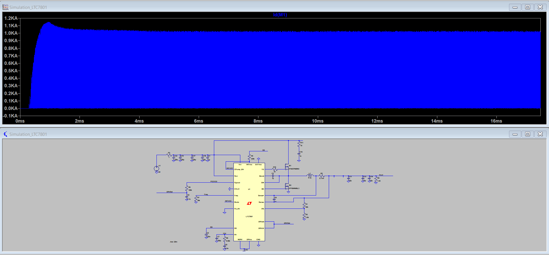

bei der eingeführten Simulation, ergibt sich höhe Einschaltstrom. Dieses
verursacht hohe Schaltverluste auf die Transistoren. Wie kann ich diesen
Strom unterdrücken?
Danke im Vorraus

das sind Simulationsartefakte, die entstehen wenn mit idealen Spulen
gerechnet werden. Setz mal reale Werte ein; Serien Widerstand und
Parallel Kapazität.
Grüße

OP #5521821
Felsentreu schrieb:
> Hi,
> Wilfried schrieb:
>> Ich verwende nur kerkos am Ausgang
>  du verwendest keine Kerkos sondern ideale Kondensatoren.
ich habe die ideale Werte mit realen werte getausche: L1(SRP1238A-4R7)
und Ausgangskondensator(C1210C476K4PAC). Zwar bringt es was, aber es ist
vernachlägssigbar.
Wieso flißet auch viel Strom (in kiloampere peak) durch die Transistor
M2, aber dieser erzeugt nur ca. 780mW Verlustleistung. Aber durch M1
fast genau so viel aber die erzeugte Verlustleistung
> Grüße
Gast #5521826
Solange du das falsche ASC postest wird das nichts werden.

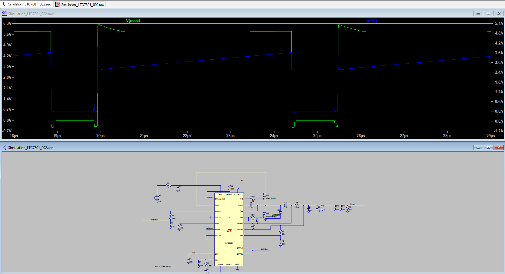

OP #5521850
Aus der W. schrieb:
> Hänge mal eine Schottky parallel zu M2.
> M1 hat Probleme die Bodydiode von M2 aus der
> Sättigung zu holen.
die Schottky sollte eigentlich durch M2 ersetzt werden?
> Aber KA waren das bei mir nicht.
die <verlusleistung von M1 liegt gerade immer noch bei 40W. kann die
Schaltverluste noch optimiert werden?

Gast #5521862
Wird sie auch - die meiste Zeit.
Irgendwas stimmt mit dem Bootstrapping nicht.
Der kommt überhaupt nicht hoch.
Ich muss mal ins Datenblatt schauen ...
