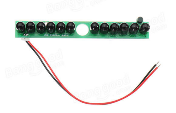

Hallo Leute,
bin neu was das Thema Elektronik betrifft und wollte mich mal über ein
Projelt rantrauen.

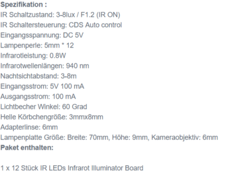

Habe mir im Internet ein Board mit 12 Infrarot LEDs bestellt, dass ich
gerne über Batterien betreiben möchte. Details zu den LEDs und habe ich
als Bild angehängt. Ich hoffe ihr könnt einem neuling Hilfe anbieten. :)
danke im vorraus.

Gast #5521965
Ich habe eine Infrarot kamera gekauft ohne LEDs und wollte damit vor der
Tür in den Innenhof filmen. Damit wir von drinnen sehen können wer da
steht.. Die LEDs selsbt sollen vielleicht 5 Stunden am Stück laufen in
etwa(Vielleicht die halbe Nacht mehr nicht). Steht aber alles im
Trockenen. Kosten sollte das ganze vielleicht nicht mehr als 15 Euro.
Danke Hoffe die beschreibung ist ausreichend.
Gruß Thomas
Gast #5521992
Thomas Maul schrieb:
> Ja ist auch nur so eine kleine Kamera. Wollen quasi nur sehen wer bei
> uns an der Tür im Innenhof steht. Grüße
Die Batterie wird immer dann gerade leer sein wenn du sie brauchst.
Es sei denn du kannst deine LEDs bei Bedarf zuschalten.
Ansonsten: Drei Stück Mignon in Reihe werden das gefühlt ein paar
Stunden machen.

#5522697
Wenn es unbedingt mit Batterien laufen soll, wie wäre es denn ein
Pir-Motion Modul zu verwenden welches die Ir Ledleiste nur aktiviert
wenn dort wirklich jemand steht.
Das würde mit Hühnerfutter wohl nicht mehr als zwei drei Euro kosten und
eine menge Energie sparen.

Gast #5522825
> Muss ja auch ein Usb Kabel an das Board angeschlossen werden.
> Lötet man das einfach zusammen
Ich würde ein fertiges Kabel aus der Bastelkiste zerschneiden. Von den 4
Adern brauchst du nur zwei. (Minus und Plus-Pol)
> und achtet darauf dass die Powerbank die richtige Spannung hat?
Sicher, die soll schon 5V haben. Ist aber Standard, denke ich.
Bewegungsmelder funktionen meistens nicht an Powerbanken, weil sie im
Ruhezustand zu wenig Strom verbrauchen. Die Powerbank schaltet sich dann
unerwünscht ab. Du wirst wohl einen Schalter brauchen.
