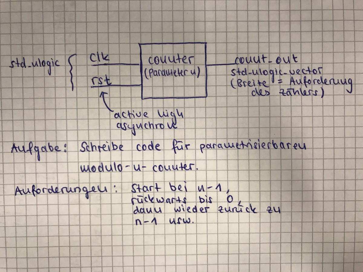

Nun zur Erklärung: Ich schreibe demnächst eine Prüfung in VHDL und ich
möchte mich gut darauf vorbereiten. Wir haben einen ganzen Katalog mit
Aufgabenstellungen erhalten - ohne Lösungen - und ich versuche jetzt ein
paar von diesen zu lösen. Ich habe leider auch keine Simulator. Ich
mache es einfach schriftlich für mich um zu sehen, ob ich die Thematik
verstanden habe. :) Und ich bin sehr froh um eure Unterstützung.
Jetzt zurück zum Beispiel.
Die Schnittstellen wurden vorgegeben. Sprich clk und rst als std_ulogic
und count_out als std_ulogic_vector. Beim Rest bin ich frei. Ich soll
einzig einen parametrisierbaren modulo-n down-counter machen.

> Wir haben einen ganzen Katalog mit Aufgabenstellungen erhalten...
> clk und rst als std_ulogic und count_out als std_ulogic_vector.
Als unconstrained vector ohne definierte Breite?
Mein Vorschlag: lass doch einfach mal die Aufgabe sehen.
Wenn man nur die Lösungsansätze sieht, muss man sich die Aufgabe
irgendwie erraten. Das ist umständlich...

Das steht jetzt gar nicht und ich denke, das wäre zu umfangreich.
Einizige Bedingungen sind eben, dass er bei n-1 beginnt, bis 0 runter
zählt und dann wieder bei n-1 beginnt. Oder eben, nei rst auch wieder
zurück zu n-1.
