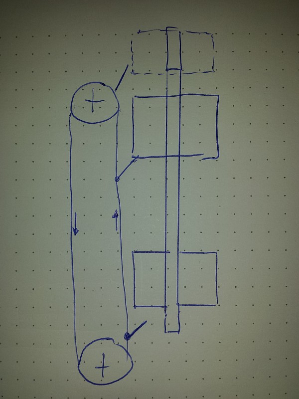

ich bin auf der Suche nach einer cleveren Lösung um ein Gewicht von
einem Motor anzuheben und nach einer gewissen Zeit wieder fallen zu
lassen. Am liebsten hätte ich eine konstante Umdrehung und die
Entkopplung sollte rein mechanisch ablaufen. Im Prinzip stelle ich mir
eine Gewicht an einem Seil vor was von einem Motor nach oben gezogen
wird und ab einem bestimmten Punkt entkoppelt wird, nur kenne ich mich
leider mit Antriebssystemen nicht so richtig aus und hoffe hier auf
clevere Ideen zu kommen ;)

Wenn das Gewicht auf einer Stange geführt wird und somit die horizontale
Lage nicht verändern kann, würde ein einfacher fester Zapfen auf einem
der Kettenglieder reichen. Der nimmt das Gewicht am unteren Punkt mit,
transportiert es nach oben und rutscht dann am oberen Umkehrpunkt
automatisch unter dem Gewicht weg... Das Gewicht fällt an der Stange
wieder runter und bei der nächsten Runde geht's wieder von Vorne los...
