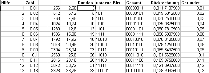

Hallo Gustl, die von Dir geschilderten Abweichungen sind das Resultat von mehreren Faktoren, ich versuch es mal ganz von vorne Stück für Stück... 1.) Double-Variablen werden als normalisierte Gleitkomazahlen (IEEE754 Double precision 64-bit) gespeichert. Nicht jede reele Zahl lässt sich als endliche Folge in einem Double darstellen, es gibt also bei der Umwandlung Rundungsfehler. In Deinem Zahlenbeispiel lässt sich weder der Minuend noch der Subtrahent verlustfrei wandeln. Dezimal 233727.71429843 wird beim Wandeln dann zu 2.33727714298429986229166388512E5 Dezimal 0.35376 wird beim Wandeln dann zu 3.53760000000000018882673202825E-1 Hier hast Du also die erste Fehlerquelle 2.) Gleitkommazahlen werden subtrahiert, indem zuerst die Exponenten angeglichen werden (dabei wird die Mantisse verschoben, bei Zahlen mit stark unterschiedlicher Größenordnung wie bei Dir fällt dann hinten was runter) und dann die Mantissen subtrahiert werden. Das Ergebnis wird dann wieder normalisiert (an dieser Stelle unkritisch) und abgespeichert. Hier ist also die zweite Fehlerquelle (Zahlen mit unterschiedlicher Größenordnung). 3.) Schließlich wird das Ergebnis beim Ausdruck dann durch irgendeinen Algorithmus gerundet. Im Normalfall geht man bei Double von ca. 17 bis 18 signifikanten Stellen aus, d.h. die Anzahl der Nachkommastellen hängt auch von der Größe der Zahl bzw. der Anzahl der Vorkommastellen ab. Hier wäre dann Fehlerquelle Nummer 3 (die Anzeige weicht von der internen Speicherung ab). Wenn Du wirklich verstehen willst, was da hinter den Kulissen abgeht, dann empfehle ich Dir, ein Grundwissen dazu aufzubauen. Hilfreiche Quellen: Infos zu Gleitkommazahlen und Normierung: https://de.wikipedia.org/wiki/Gleitkommazahl Online-Umrechner zwischen verschiedenen Formaten: http://www.binaryconvert.com/index.html
