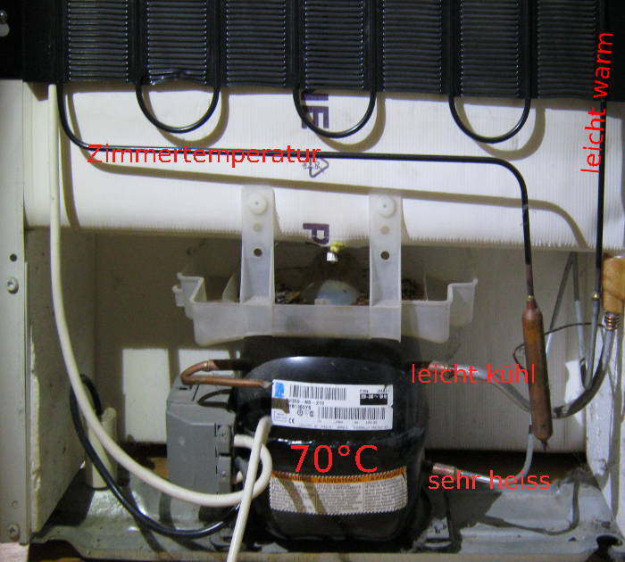

Mein Kühlschrank kühlt nur noch maximal bis 15°C im Innenbereich, bei
25°C Aussentemperatur. Das Eisfach ist schön durchgeeist wie es sein
soll, dies ist das obere Fach, abgetrennt vom großen unteren
Kühlbereich. Er läuft nonstop, das Pumpengehäuse hat über 70°C, die
Leitung in den Kühlschrank ist leicht kühl, die Leitung zur Kühlrippe
ist nur leicht warm.
Anfangs waren die Kühlrippen hinten noch sehr warm und haben Wärme
abgegeben.

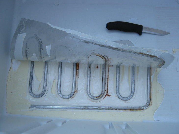

dicker Eispanzer, deshalb hab ich vor Kurzem den Bereich abgekratzt und
mit Vaseline eingeschmiert, und jetzt läuft das Kondenswasser immer
schön ab anstatt einen Eispanzer zu bilden.

Damit hast du den Wärmeübergang zwischen Kühlschlange und Innenraum
isoliert.
Wisch den Mist weg und schau obs dann wieder funktioniert.

Ich denke mal es ist keine gute Idee das abzukratzen, weil die
Kühlflächen dürften ja an die Kunststoffwand geklebt sein. Wenn man da
jetzt mechanisch Druck draufgibt, dann könnten sich die lösen, eine
Eisschicht könnte sich dazwischen bilden und die Kühlung funktioniert
nicht mehr richtig.

Nein, die Kunststoffschicht der Innenwand dürfte da mehr isolieren als
mein hauchdünner Film Vaseline. Das war nur damit ich den nächsten
Eispanzer leichter runter bekomm.

Es ist ein günstiger Candy Kühl Gefrierschrank, in den Kompressor gehen
nur 2 Leitungen, also ist es ein Kreislauf.
von Teo D. (teoderix)
Wenn das Gefrier-Teil noch tut (~12h), der Verdampfer im Kühl-Teil kalt
wird, ist die Heizungssteuerung hinüber.
Sollte es aber so wie du es beschrieben hast sein, Gefrierteil funst,
Kühlteil nicht, ist das dann doch ein Zweikreiskühler. Nur mit denen
kenn ich mich nich wirklich aus, bzw. wie das realisiert wird.
Das hatten wir voriges Jahr.
Kühlkreislauf ist hin. Repariert wird da nichts mehr, auf die Frage
haben sie in der "Markenwerkstatt" nur gelacht.
Die verkaufen nur welche ab 800EUR.
Kauf einen neuen.

Soweit ich das jetzt begriffen habe ist der Kompressor ein Elektromotor
der einen Verdichter antreibt. Der Verdichter ist nichts weiter als eine
Pumpe die mit einem Kolben das Gas verdichtet. Das muss alles hermetisch
nach außen dicht sein. Der Kolbenverdichter ist mit einer Gasdichtung
vom Elektromotor abgedichtet und der Kolbenverdichter befindet sich in
diesem großen schwarzen Behälter in einem Ölbad. Nun wird das Gas über
deine Leitung verdichtet, welche sich erwärmt. Die läuft erst mal rund
um die Türen, damit die Gummidichtungen schön warm und elastisch bleiben
und verläuft dann in die Kühlrippen hinten am Kühlschrank. Dort kühlt
das Gas weiter runter und verflüssigt sich wieder und wird gegen eine
Drossel, das Expansionsventil gedrückt. Das komische Zapfendings wo der
dünne Draht rauskommt und um den Einlass an dem Kompressor gewickelt
ist. Von dort aus wird die Flüssigkeit in die Kühlelemente gepresst, wo
es dann wieder verdampft und die Kühlung hervorruft. Dann kommt es beim
Kompressoreinlass wieder heraus und wird von dort vom Verdichter
angesaugt und der Kreislauf beginnt von vorne.
Also wenn ein Defekt auftritt soll es entweder das Thermostat sein, dann
würde er aber erst gar nicht laufen, also ist es das schon mal nicht.
Oder es soll vereist sein, dann hilft abtauen für 24 Stunden mit heißem
Wasser in den Kühlräumen.
Aber ich schätze eher dass der Kompressor nicht mehr richtig verdichtet,
sich also abgenutzt hat. Die Verdichtungsleistung reicht nicht mehr aus
um das Kühlfach auch noch auf Temperatur zu bringen. Sprich der Druck
ist nicht hoch genug.
Oder aber es ist ein Leck irgendwo, aber ich sehe nirgens eine Ölspur
oder soetwas, außerdem ist das jetzt schon monatelang so und ein Leck
dürfte schneller zum Totalausfall führen.
Vielleicht ist auch Abnutzungsmaterial in das Expansionsventil gekommen
und der Druck der Pumpe reicht nicht um genug hindurchzupressen.
Die Frage ist jetzt, ob es sich lohnt den Verdichter zu wechseln, und
mit ihm das Kühlmittel.

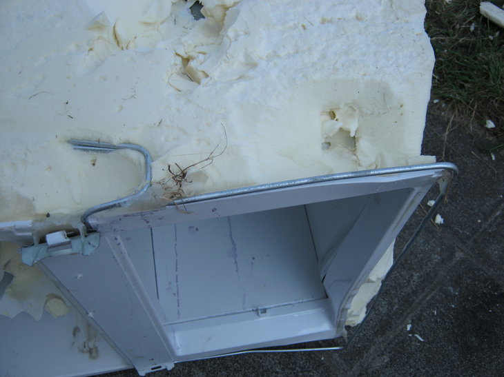

von Gaßtgeber (Gast)
So, jetzt hab ich mal den Kühlschrank zerlegt, ist ein Candy schon etwas
älter. Als ich die Rohre durchgezwickt hab ist kaum noch Gas
ausgetreten. Die Kühlung auf der Rückseite ist eigentlich absolut
robust, da ist nichts empfindliches, da könnte man mit dem Messer
reinstecken. Das Rohr dass da durchgeht ist sehr stabil und ich hatte
Probleme es durchzuzwicken. Das dünne Alublech ist nur dazu da die Wärme
aus dem Innenraum an die Rohrwindungen abzugeben. Dann muss irgendwo
anders das Leck entstanden sein.
* Der Kompressor kann es eigentlich nicht sein, weil das Teil ja eine
geschlossene zugeschweißte Kapsel ist.
* Ich hab zwar Roststellen an den Rohrwindungen hinten im Kühlschrank
festgestellt aber ich kann mir nicht vorstellen dass die durchgerostet

* Vielleicht waren es die Lötstellen, ich bin öfters mal dagegen
gestoßen, aber auch eher unwahrscheinlich. Das Trocknungsmittel an der
Kapillarkapsel lässt sich schön locker schütteln.
Also den Kompressor habe ich noch nicht zerlegt, vielleicht ist dort die
Schwachstelle zu finden.

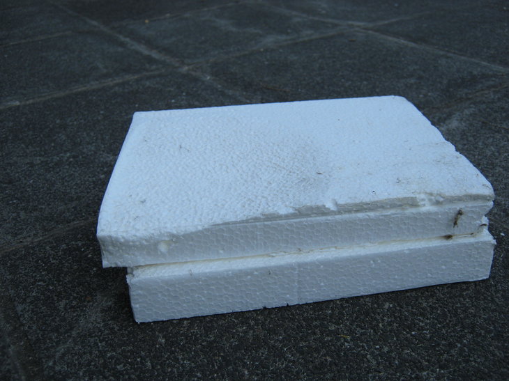

Man sieht auf dem Bild die Rohrleitung die den Gummi vom Gefrierfach
erwärmt, in der Kühltür war sowas nicht. Interessant ist auch, dass die
Hitze des Kompressors das Styropor geschmolzen hat. Das wird ganz schön
warm. Die Gummis an den Türen kann man gar nicht wechseln, die sind per
Kunststoffschale mit Polyurethanschaum eingeklebt.
Das hab ich noch nich gesehen, nicht besonders nett vom Hersteller. :(
