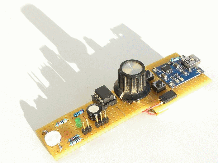

Hallo zusammen.
Ich bastle oft eigene Schaltungen und mache mir daraus eine Platine.
Naturgemäss haben solche Dinge kein Gehäuse und sehen deshalb nicht
gerade professionell aus. Funktional ist das Teil aber 100%ig.
Nun wollte ich mal eine Taschenlampe bauen, da mir die verfügbaren
Lampen einfach zu blöde sind. Kein Display für Spannungsanzeige, keine
integrierten Schutzschaltungen, meistens dämlich eingestellte PWM-Werte,
teilweise Ruhestromaufnahme(!!) etc.... hauptsache sieht gut aus, wa?
Problem: Der Reflektor. Die Elektronik ist ja recht banal, aber ne Lampe
ohne einstellbaren Reflektor ist einfach nicht zu gebrauchen.
Anscheinend sind das alles Spezialanfertigungen und man kann sowas nicht
im Laden kaufen. Selber einen Reflektor herstellen und dann dazu noch
Gewinde und Gehäuse aus Alu fräsen ist ein viel zu grosser Aufwand. Bei
Aliexpress gibt es zwar für 10 Cent DIY Reflektoren, aber das ist alles
Müll.
Also... was tun?

von U. M. (oeletronika)
Damit habe ich so vor 15 Jahren angefangen. Da waren LED-Lampen noch das
Non-Plus-Ultra.
http://uwiatwerweisswas.schmusekaters.net/Uwi/ELEKTRONIK/LED_LAMPEN/TASCHENLAMPE/LED_Lampe_2003.jpg
Später hatte die ein etwas beseres Design und noch viel bessere
Strahler.
http://uwiatwerweisswas.schmusekaters.net/Uwi/ELEKTRONIK/LED_LAMPEN/TASCHENLAMPE/Alu_Lampe_1.JPG
Brauche ich (meist) nicht, manchmal aber schon.
http://uwiatwerweisswas.schmusekaters.net/Uwi/ELEKTRONIK/LED_LAMPEN/60W-LAMPE/81_Lampe_oben.JPG
http://uwiatwerweisswas.schmusekaters.net/Uwi/ELEKTRONIK/LED_LAMPEN/60W-LAMPE/89_Lampe_vorn.JPG
(Das Teil kann man aber nicht mehr als "Taschlampe" bezeichnen)
Wenn die LED nicht mehr die volle Leitung bringen, wird der Akku bald
leer sein und müßte mal geladen werden.
> keine integrierten Schutzschaltungen,
Nur bei Lithium-Akkus notwendig. Kommt aber drauf an.
Mache ich lieber analog. Wegen Wirkungsgrad lohnt PWM nicht, wenn die
Akkuspannung gut auf den LED-Spannung abgestimmt ist.
Geht zuletzt auch mit 20W-Strahler sehr gut.
http://uwiatwerweisswas.schmusekaters.net/Uwi/ELEKTRONIK/LED_LAMPEN/TASCHENLAMPE_20W/20W-TaLa_Front_XHP50.JPG
http://uwiatwerweisswas.schmusekaters.net/Uwi/ELEKTRONIK/LED_LAMPEN/TASCHENLAMPE_20W/20W-TaLa_mit%20Li-Akku_a.JPG
Ist bei der einfachen analogen Steuerung annäherd Null (wenige uA)!
Eine passende Linse ist da IMHO besser.
Das Gerede von wegen 80% Verlust ist Unsinn. Die Fokusierung auf eine
Öffnungswinkel von wenigen Grad mit Scharfabbildung des LED-Chip bekommt
man mit Reflektor nur hin, wenn dieser riesig groß wird.
http://uwiatwerweisswas.schmusekaters.net/Uwi/ELEKTRONIK/LED_LAMPEN/60W-LAMPE/Lichtfleck_15m.JPG
http://uwiatwerweisswas.schmusekaters.net/Uwi/ELEKTRONIK/LED_LAMPEN/TASCHENLAMPE_20W/Haus_150m.JPG
Diese Leuchdichte kann man mit Reflektor nicht erreichen.
Meine Lampen mit 10W oder 20W-Strahler sind so hell, dass man bei max.
Sonnenschein um die Miitagszeit noch den Lichtfleck auf dem Gehweg
erkennen kann.
Umgekehrt kann man auch einen breiten Abstrahlwinkel einstellen.
Ja, evtl. findet sich jemand. Ich hatte von dieser Konstruktion mal ca.
120St. machen lassen. Die sind weggegangen wie warme Semmeln. Alle
Kumpels wollte so ein Ding haben und würden teilweise bis 200€ dafür
geben.
http://uwiatwerweisswas.schmusekaters.net/Uwi/ELEKTRONIK/LED_LAMPEN/TASCHENLAMPE/LED_Lampe_gesamt.pdf
Linsen hatte ich allerdings aus eigenen Quellen. Aber hier könnte man so
was auch beschaffen.
https://www.surplusshed.com/search_lenses.php?type=&diameter_to=45&diameter_from=50&focal_length_to=40&focal_length_from=50&sort=&sortby=+asc
Optimal sind Linsen mit einem Durchmesser zwischen 30...50mm und einer
Brennweite kleiner oder gleich dem Durchmesser.
Gruß Öletronika

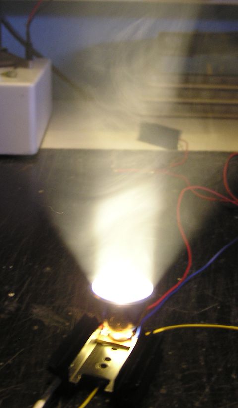

von Crazy Harry (crazy_h)
Diese Reflektoren habe ich mal für ca. 50 Cent bei dx.com gekauft. Im
(leider etwas unscharfen) Bild sieht man die doch recht gute Bündelung
(Rauch rein geblasen). Der seitliche Lichtschein ist noch Streulicht von
der LED selber.
Harry

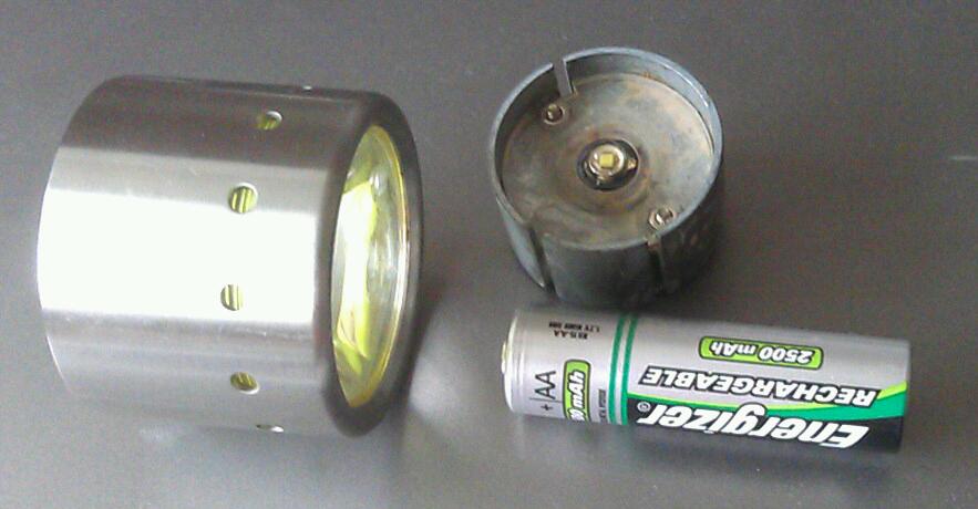

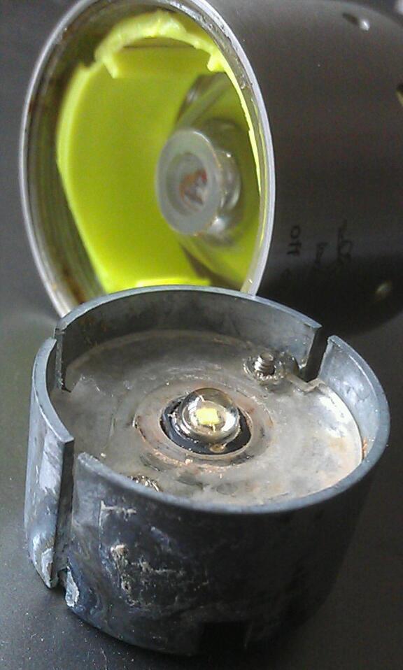

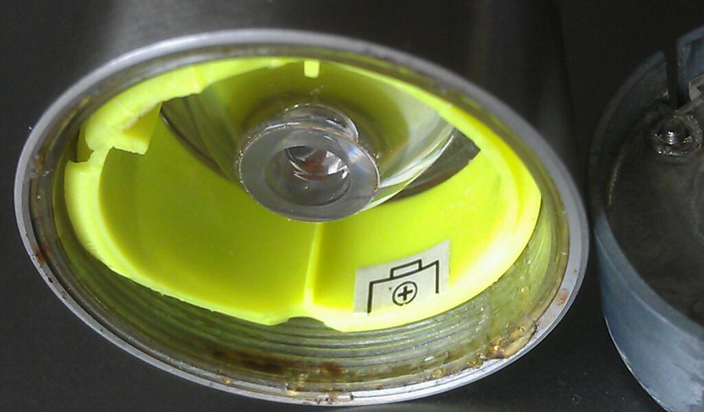

von Baum (Gast)
Habe mir letztes Jahr eine US-Winkellampe (
https://www.asmc.de/Ausruestung/Licht/Lampen/Taschenlampen/US-Winkellampe-Original-oliv-p.html
auf LED umgebaut.
Praxis: hab mir eine billige 4,5V (3x1,5v batteriefach) LED Taschenlampe
besorgt. Kopf aufgeschraubt und geschaut ob die originale Halterung für
die Lampe passt. (Muss man schauen nicht alle gehen) Passte so weit, LED
mit reflektor eingebaut und auf Li-Akku (Feder gezogen und für + das
kontaktplättchen etwas gebogen) umgestellt.
Jetzt habe ich einen etwas breiteren, länger haltenden lichtkegel. Aber

diese Lampe fiel heute aus dem Schrank zu Boden und das Gehäuse
(neongelb) brach am Gewinde ab wo der Leuchtkopf drankommt, etwa entlang
der Rille des Dichtungs-o-rings.
Die LED Stufe ich noch als "normales" E-Bauteil ein, welches sicher
irgendwie zu beschaffen wäre.
Den Linsenkörper hingegen gar nicht - imho. So wie ich den verstehe
wirkt er sowohl als Linse wie auch als Reflektiert (LED strahlt in
flachem Winkel von innen an die Rückseitige Aussenfläche d. Linse, darum
ist hinten gar keine "Versilberung" nötig).
Wer dann auch noch solche Feingewinde selber anner Drehbank hinbekommt,
ist definitiv ein sehr guter Feinmechaniker/Werkzeugmacher; die dazu
nötige WS-Ausrüstung will ich f. Hobby aber nicht bezahlen.
