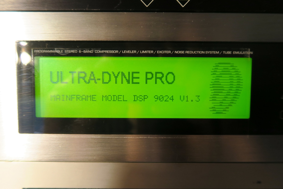

ich bin Hobbyelektroniker, und brauche einen Rat.
Ich will ein Musikelektronik - Gerät mit 2, per Schalter wählbaren
Betriebssystemen ausstatten, die in jeweils einem Eprom (DIL 28)
gespeichert sind.
Es soll also immer nur einer der Chips aktiv sein.
Dazu soll aus Platzmangel einer der Chips huckepack auf den anderen
gelötet werden.
Welche Pins können durchverbunden werden, und welche nicht?
Ich hatte versuchsweise die VCC (Nr. 28) wahlweise angesteuert, hat aber
nicht funktioniert.
Bitte nur enrnstgemeinte Ratschläge, vielen Dank im Voraus.

Es handelt sich um einen BEHRINGER "Ultradyne DSP 9024", der annähernd
die
gleiche Platine hat wie der "Ultracurve DSP 8024".
Bei dem Eprom handelt es sich um ein "27C256", soweit ich weiss.
Wenn man durchverbindet, zieht das 2. Eprom natürlich auch Ruhestrom
(wieviel); könnte man alternativ die Versorgungsspannung für die IC`s
zusätzlich auch an- und abschalten?

noch einmal tausend Dank für die tolle Unterstützung, die ich hier
erfahren habe für mein "Projekt" "2 Betriebssysteme für BEHRINGER DSP
XX24".
Ich habe von Herrn Dieter Werner (dds5) das Angebot bekommen, dass er
mir ein 27C512 mit beiden Systemen brennt, noch dazu zum
Selbstkosten-Preis,
wirklich super.
Ich melde mich nochmal nach dem Einbau.
Viele Grüße aus Köln,
flori54

von Dieter W. (dds5)
Der programmierte NM27C512Q-150 liegt vor mir auf dem Tisch und geht
morgen in die Post. Die Firmware 8024 ist in der unteren Hälfte
gespeichert (Pin 1 auf low) und die 9024 in der oberen Hälfte des
Adressbereichs (Pin 1 dann auf high).
Am Besten biegt man den Pin 1 um ca. 30 Grad nach außen, so dass er
neben dem Sockel in der Luft hängt und lötet dann die
Schalter/Widerstand Kombination dort an wie von crazyhorse
vorgeschlagen.

(gestern), und heute habe ich eine Variante probiert, da Pin 1 bei
diesem Gerät ohnehin standardmässig auf "High/5Volt" liegt:
ich habe Pin 1 und 14 (Masse) mit einen 10KOhm-Widerstand über einen
Umschalter verbunden. Auch das hat nicht funktioniert. Das 9024 (Pin1
high)
geht, aber das 8024 startet nicht.
Also habe ich alles  zurückgebaut. Mit einem einzelnen 27C256 startet
das 8024 ohne Probleme, ebenso das 9024.
Was könnte ich noch probieren?

von Florian S. (flori54)
also erst Mal " Danke  schön" an alle, die mir ernsthaft helfen
wollten..
Leider habe ich bis jetzt noch kein Mittel gefunden, das Gerät zum
Umschalten zwischen den beiden Systemen zu bewegen.
Der Dieter Werner (dds5) hat mir netterweise noch  2 Eproms gebrannt,
ein 512 er und ein 256, die beide 70ns und schneller sind.
Ich habe zwischen Pin 1 (A15) und 28 (Vcc) alle möglichen
Widerstandswerte zwischen 1K und 2,5 M Ohm probiert, hat nichts
gebracht.
Das Programm, welches auf der unteren Adresse gespeichert ist ( Pin
1=high) läuft zuverlässig hoch, aber das Umschalten (Pin 1 auf Low
ziehen) will offenbar nicht klappen. Mit einzelnen 256 (also mit
umstecken) geht' es dagegen. Ich habe den Sockel mit gezogenem IC
durchgemessen, alle Werte stimmen.
Allerdings will auch die ursprünglich angedachte Huckepack-Lösung nicht
fluppen, auch hier geht nur das Umstecken von einzelnen 256-Chips.
Sehr schade!!!
Danke nochmals, Grüße aus Köln,
Flori54

es hat doch noch geklappt, endlich!!
Das neue Prom (45ns), das der Dieter Werner für mich gebrannt hat, hat
es möglich gemacht, das System (die Systeme) läufft (laufen) stabil (ich
habe eben einen kurzen "Dauertest" gemacht, ca. 30 Minuten ohne Absturz
alle Aktionen ohne Fehl und Tadel ausgeführt!).
Wahrscheinlich habe ich vorher (mit dem ersten Eprom vom Dieter)
irgendeinen "Flüchtigkeitsfehler" gemacht, jedenfalls scheint dieses
Projekt erst einmal
zu meiner vollen Zufriedenheit abschlussreif zu sein.
Anbei im Anhang einige Fotos in einem *.zip - Ordner vom Gerät (Ansicht
von hinten, der Umschalter/ und 4 "Screenshots" (je 2 von einem System)
vom LCD).
