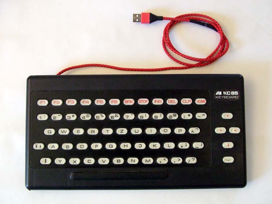

ich habe eine Tastatur made in GDR auf dem Trödelmarkt erstanden und
würde diese gern mit einem USB-Anschluss ausrüsten. Es handelt sich um
das KC85 Keyboard, wunderbar dokumentiert unter
http://www.mpm-kc85.de/dokupack/kc852_keyboard.pdf

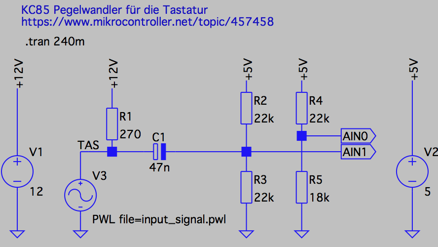

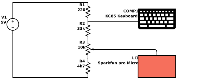

Mir ist nicht ganz klar, wie ich das am besten realisiere. Ich hatte
gedacht, aus den 5V des USB-Anschluss per Step-Up-Wandler die benötigten
12V zu erzeugen und das Signal mit einem Arduino o.ä. auszuwerten. Würde
es wie folgt funktionieren?
- StepUp-Wandler: Plus über 270 Ohm an Tastaturplus, Minus an
Tastaturminus
- Pullup 10k an Arduino Pin
- Vom Arduino Pin über 150 Ohm Strombegrenzungswiderstand und
Zener-Diode 5.1V zur Spannungsbegrenzung an das Tastaturplus
Vielen Dank für alle Hinweise

Ich würde die Auswerteschaltung aus Bild 3 aufbauen und das entstehende
Signal in einem kleinen V-USB µC auswerten und als USB-HID ausgeben.

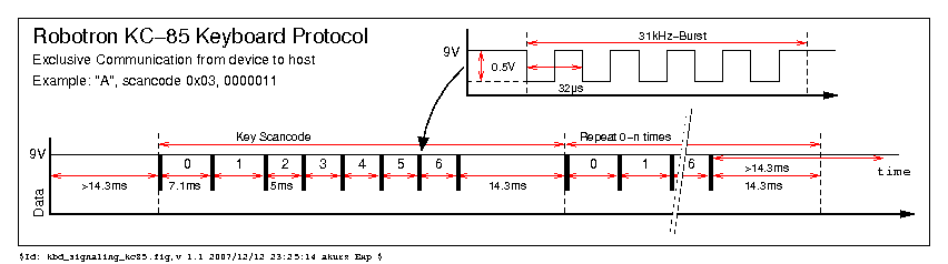

von W.S. (Gast)
Gregor N. schrieb:
> Die Tastatur verfügt über eine zweiadrige Leitung, die gleichzeitig
> Stromversorgung und Signalleitung ist. Sie soll laut Handbuch über einen
> 270 Ohm-Widerstand mit 12V Spannung versorgt werden. Das Signal wird
> pulsabstandsmoduliert.
> Was bedeutet das, wie hoch sind hier die Logikpegel?

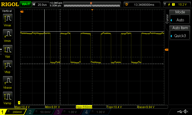

Das bedeutet (wie du aus dem Schaltplan entnehmen kannst), daß diese
Tastatur  auf der kombinierten Daten- und Versorgungsleitung kurze
Low-Impuls-Bursts erzeugt. Sonderlich groß sind die wohl nicht, denn da
wird lediglich ein 2k2 Widerstand von 9.1 Volt gegen GND gezogen.
Wahrscheinlich wäre es weitaus besser gewesen, die Anschlußleitung
dreiadrig zu machen: GND+VCC+Signal, um sich den Zirkus mit dem
Komparator am µC zu ersparen. Aber das läßt sich ja nachholen.
Und eben die Zeit von einem Burst zum nächsten ist, was du messen mußt.
Für eine Null sind das etwa 5 ms, für eine Eins etwa 7 ms und als
Endekennzeichen so etwa 14 ms oder mehr.
> Tastaturminus
Wahrscheinlich nicht.
Warum nimmst du nicht einfach die Originalschaltung des "Empfängers" aus
der von dir selbst verlinkten Beschreibung, bzw. den relevanten Teil
davon? D.h.: Bild 3 auf Seite 11. Der relevante Teil ist: R1..R4 und C1.
Das ganze Gedöns danach ersetzt du einfach durch einen AVR8 mit
Analogkomparator (also nahezu jeden). Das, was in der Originalschaltung
Pin1 und 2 des B2761 darstellt, macht am AVR8 AIN1 und AIN0.
Allenfalls könnte man als Übervorsichtiger noch eine zusätzliche
Schottky-Diode zwischen dem Verbindungspunkt von C1/R4 und Masse des AVR
vorsehen. Nötig ist das aber aller Wahrscheinlichkeit nach nicht.
Der Rest ist reine Software...
von c-hater (Gast)
Mist, ich sehe gerade, dass ich da ein Detail übersehen habe: der
Spannungsteiler R2/R3 liegt an -5V, nicht an +5V. Also müßte man die
Schaltung für den AVR-AC doch ein wenig abwandeln.
von R. M. (Gast)
Wobei das auch kein Problem sein muss.
Als OPV könnte man einen LM393 nehmen, die beiden Eingänge auf U/2
vorspannen.
Das wäre auch mit dem B2761 so gegangen, aber wer weiss, wofür die 2.
Hälfte von dem ursprünglich genutzt wurde.
Die -5V waren im KC sowieso vorhanden, für die alten 16k-DRAMs also

Es sind immer 7 Bursts von 36kHz mit 152µs Länge, die Länge zwischen
zwei Bursts codiert entweder eine 0 (5.12ms) oder eine 1 (7.14ms). Das
erste Bit ist immer 0 (das Startbit). Bei andauerndem Drücken einer
Taste werden Frames mit 14.34ms Abstand gesendet, sonst ist der Abstand
mindestens 19.46ms. Das alles unter der Maßgabe, daß der U807 mit 4MHz
läuft.
von Gregor N. (gregornash)
Vielen Dank für all die Hinweise. Ich fasse die Hardwareoptionen mal für
mich zusammen:
1. Hauruckmethode:
Schaltung inkl. Controller in der Tastatur komplett durch
Microcontroller mit USB oder V-USB und um die 16 In/Out-Pins bzw.
Kombination mit Schieberegister ersetzen. Maximalinvasiv aber einfach zu
verstehen, vermutlich relativ schnell umzusetzen und passt im besten
Fall in die Tastatur rein.
2. Nachbaumethode:
Auswertungsschaltung nachbauen (Bild 3), entweder nur bis ran an den
B2761 oder bis direkt dahinter oder bis zum Ende. Das ist wegen der
negativen Spannungen nicht ganz trivial, könnte aber durch "vorspannen"
(= "virtuelle Masse"?) erreicht werden. Die 12V müssten auch noch
irgendwie aus 5V USB erzeugt werden (Step-Up-Wandler). Wenn ich das
richtig verstehe, könnten aber auch 9V reichen, weil die Tastatur
ohnehin intern durch Z-Diode auf 9 Volt runtergeht.
Statt B2761 könnte auch ein LM393 verwendet werden. Egal wie...es ist
immer irgendeine Art Schaltung mit Operationsverstärker. Ich habe noch
keine Ahnung, wie genau man das aufbaut, werde aber in den nächsten
Tagen mal einen Vorschlag ersinnen. Das könnte relativ groß werden und
passt dann vielleicht nicht mehr in die Tastatur.
3. Nachkaufmethode:
Einen passenden Dekoderbaustein besorgen. Das könnte teuer werden. Und
ich wüsste noch nicht, wie der dann beschaltet wird.
4. Naivmethode:
Warum eigentlich muss ein Operationsverstärker her? Weil die Bursts
intern mit runterziehen auf Ground über 2,2kOhm erzeugt werden und das
zu schwach ist? Ich hatte zwischendurch die Hoffnung, dass sich
irgendeine Art Spannungsteiler aufbauen lässt, der direkt an einen Pin
vom Mikrocontroller geht, ggf. noch mit Z-Diode gegen Überspannung
gesichert. Aber das scheint nicht zu funktionieren?
5. Hauwegmethode
Tastatur wegwerfen, denn sie ist nicht ergonomisch. Das wäre schade,
denn ich zitiere aus dem Handbuch (S.4):
> Bei der Entwicklung des Kleincomputers KC 85 durch den VEB
> Mikroelektronik "Wilhelm Pieck" Mühlhausen wurde ein Hauptaugenmerk
> auf die Entwicklung einer ergonomisch und ökonomisch optimalen Tastatur
> gelegt. Als ergonomisch günstig haben sich vom Computer abgesetzte,
> flache und leicht bewegliche Tastaturen erwiesen.
Was kann daran falsch sein?
Ich tendiere zu einer abgewandelten Nachbaumethode (Option 2), d.h.
möglichst nur die vorderen Teile von Bild 3 nachbauen und als
Operationsverstärker LM393 verwenden. Denn ich will gern lernen, wie so
etwas funktioniert - auch für zukünftige Projekte. Softwaremäßig ist mir
übrigens einigermaßen klar, wie das funktionieren kann, das bekomme ich
hin.
Über konkrete, möglichst einfache Schaltungsvorschläge würde ich mich
sehr freuen, versuche aber selbst in den nächsten Tagen einmal eine
Skizze.
Nochmals vielen Dank für die bisherigen und die zukünftigen Ideen und
Hinweise.

von c-hater (Gast)
Weil einerseits die Unterschiede der Logikpegel ziemlich gering sind,
andererseits aber auch ein gewisser Mindesthub überschritten werden
soll, damit es überhaupt als Änderung des Logikpegels zählt.
Das Problem ist halt das Grundkonzept, die Logikpegel durch Modulation
der Stromaufnahme einer digitalen Schaltung zu übertragen.
Aber was hast du gegen einen OV? Wie gesagt: jeder AVR8 enthält einen in
Form des Analogkomparators und du willst doch letztlich sowieso einen
AVR8 benutzen. Das passt doch gut.
Die Originalschaltung brauchst du dafür bloß minimal abwandeln. Etwa so:
+12V                             +5V
o----              -------*------o
     -            -      | |22k
    | | 270      | |22k  | |
     -            -       |      AIN0
     |            |       *------o
     |    | ||    |       |      AIN1
o----*----| ||----*--------------o
TAS       4.7µ    -       -
                 | |22k  | |18k  GND
o----            | |     | |   --o
> +12V                             +5V
>      -            -      | |22k
>     | | 270      | |22k  | |
>      -            -       |      AIN0
>      |            |       *------o
>      |    | ||    |       |      AIN1
> TAS       4.7µ    -       -
>                  | |22k  | |18k  GND
> o----            | |     | |   --o
Wow, danke, das sieht richtig gut aus. Ich versuche noch zu verstehen,
wie das funktioniert. Ist folgende Interpretation einigermaßen sinnvoll?
An AIN0 liegt durch den Spannungsteiler aus 22k und 18k normalerweise
2,25V an. An AIN1 liegt durch den Spannungsteiler aus 22k und 22k
normalerweise 2,5V an. Das heißt Spannung an AIN1 ist 0,25 V größer als
AIN0. Die Tastatur zieht AIN1 auf Masse, dadurch wird AIN1 kurzzeitig
bis zu 2,25V kleiner als AIN0. Das dreht den Logikpegel um.
Bitte entschuldige meine Naivität, ich lerne noch. Woher weiß ich, wie
die Spannungsteiler dimensioniert werden? Und wozu ist eigentlich der
4.7µ-Kondensator da?  Glättet der nicht die bursts weg?
[Anmerkung zum Edit: habe meine Interpretation noch einmal geändert]

von c-hater (Gast)
So isses.
> Woher weiß ich, wie
Die Spannungsverhältnisse entstammen der Originalschaltung, die
absoluten Werte des Spannungsteilers hinter dem Kondensator ergaben sich
dadurch, dass ich versucht habe, die Zeitkonstante des Diffenziergliedes
des Originals beizubehalten (in der gut begründeten Annahme, dass die
Entwickler sich damals etwas dabei gedacht haben). Um das zu verstehen,
muss man wissen: AC-mäßig verhalten sich die beiden Widerstände dieses
Spannungsteilers wie eine Parallelschaltung (weil sie über + und - der
5V-Versorgung praktisch kurzgeschlossen sind), haben also zusammen
11kOhm (10kOhm waren's im Original).
Die Werte des anderen Spannungsteilers sind dann wiederum so gewählt,
dass möglichst schon in der Schaltung benutzte Widerstandswerte
verwendet werden, sich aber in etwa die Spannungsverhältnisse der
Originalschaltung ergeben. D.h.: Referenz gut 0,2V unter "Neutrallage"
des Signals.
Genau. Der ist der eigentliche Trick der Originalschaltung. Primär hält
er die DC-Komponente des zu messenden Signals (immer so ungefähr +12V)
vom Messeingang fern. Sekundär bildet er zusammen mit dem 10k-Widerstand
der Originalschaltung eine Zeitkonstante, die als Tiefpass (wenn auch
nur erster Ordnung) wirkt. Damit werden die für Digitalschaltungen
typischen kurzen Spikes mit der Betriebsfrequenz etwas weggedämpft.
Insgesamt erleichtert es also dieser Tiefpass, das Nutzsignal (also die
gewollte Modulation der Stromaufnahme) von der unvermeidlichen
Modulation durch den normalen Betrieb des U807 zu trennen.

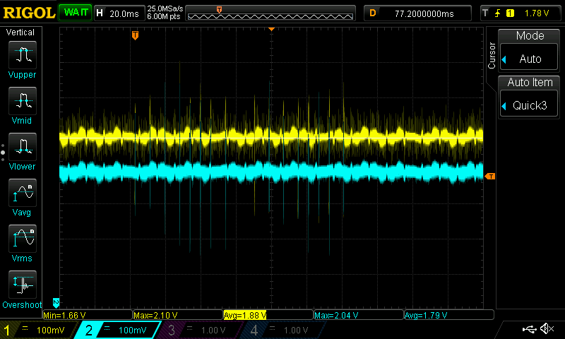

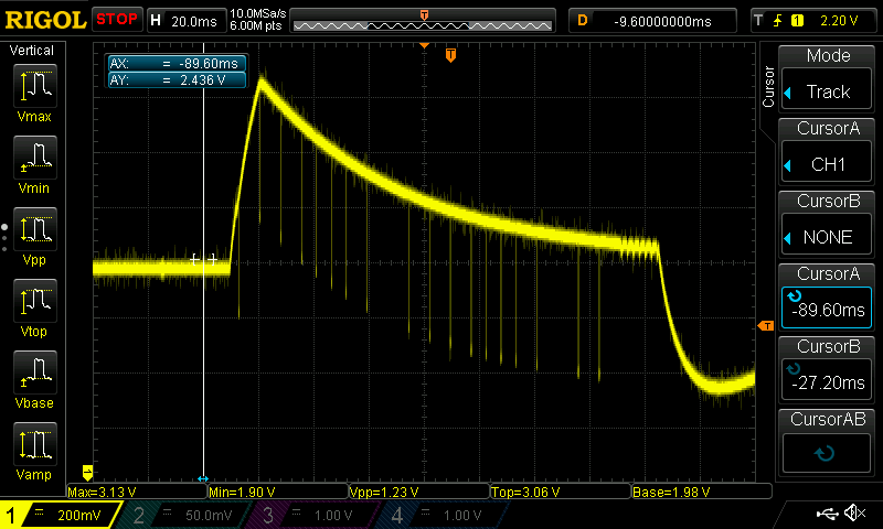

Tatsächlich habe ich gerade die vorgeschlagene Schaltung von c-hater
nachgebaut, an den Komparator von einem einen Arduino Uno (ATmega 328P)
gehängt, per Zeitmessung zwischen Interrupts das Signal
ausgewertet...und es funktioniert! Unglaublich, ganz herzlichen Dank bis
hierhin!
Ok, es funktioniert fast. Das Signal ist nicht sauber. Es funktioniert
gut, wenn ich die Tasten gedrückt halte. Bei einfachen Anschlägen
entsteht aber meistens Datenmüll. Mal längere, mal sehr kurze
Impulsabstände gemischt mit den im Handbuch beschriebenen Abständen.
Ich kann versuchen, das per Software zu optimieren. Aber vielleicht
liegt das auch an der Schaltung?
Und einige Tasten gehen leider gar nicht, z.B. die Entertaste.

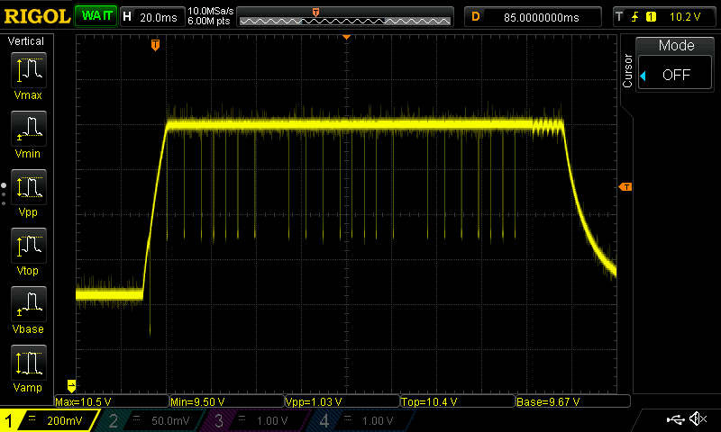

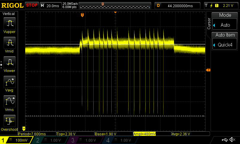

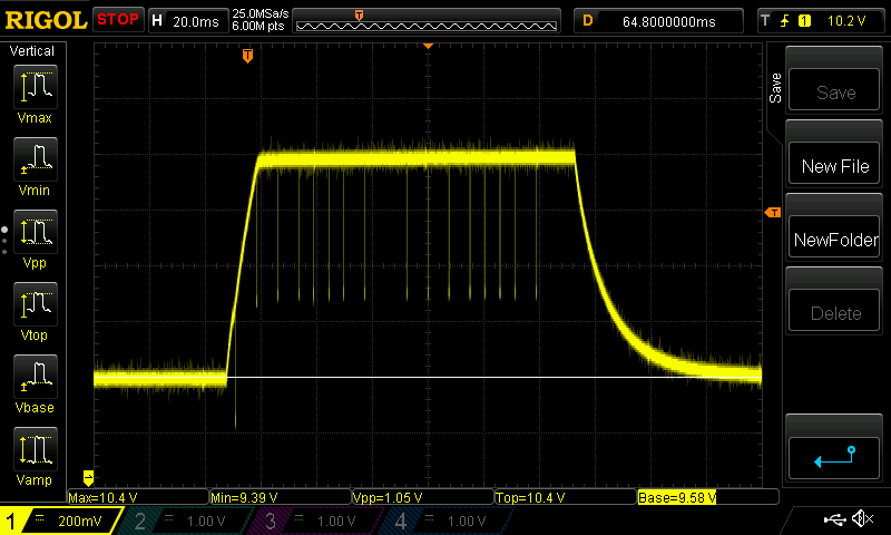

von Tim (Gast)
Gregor N. schrieb:
> Es funktioniert
Also dann, wenn "das System" eingeschwungen ist.
Da hilft ein Oszilloskop, um sich das resultierende Signal genauer
anzuschauen.
Im Handbuch steht ja was von 5 und 7 ms für '0' und '1'.
Da würde ich die Unterscheidung bei 6 ms machen.
Testweise kann man auch den Koppel-Kondensator mal auf 2,2µF
verkleinern.

Die erste Zeile entspricht 1111001, beendet durch einen
Doppelwortabstand von ca. 19,4ms. Das Bit ganz links ist das Bit für die
Shift-Taste (Startbit). Den Rest muss man umdrehen, dann entspricht es
der IBUS-Code-Nr. im Handbuch. Sprich: Startbit == 1, IBUS-Nummer =
100111 = 39.

von Tim (Gast)
Gregor N. schrieb:
> Danach kommt Müll.
Sollte eigentlich nicht sein, wenn auf der Leitung tatsächlich Ruhe ist.
Vielleicht statt der Widerstände an Ain0 ein Poti (ca. 47k) einbauen. Am
Mittelabgriff kommt Ain0 und an die Enden jeweils +5V und GND.
Dann solange von der Mittelstellung wegdrehen (ggf. beide Richtungen
probieren), bis das "Rauschen" aufhört, aber der Empfang von Bits noch
läuft...

Zur Schaltung habe ich noch eine Frage: dieser Koppelkondensator trennt
die beiden Stromkreise mit ihren unterschiedlichen
Spannungsversorgungen, so dass sie sich gegenseitig nicht (zer)stören
können, richtig? Ist das eine Technik, die für beliebige Messungen
verwendet werden kann? Also zum Beispiel, um analoge Audiosignale
mitzuschneiden oder um das digitale Signal in einer Heizungsanlage
(Bus-System) mitzulesen?

von Peter D. (peda)
Die Störungen werden durch das Umladen des Elkos entstehen. Auch nimmt
man statt eines Komparators eher einen Schmitt-Trigger.
Ich habe mal Pulse mit einem 74HC14 regeneriert. Der Spannungsteiler
legt den Eingang auf die Mitte zwischen den Schwellen. Der
Koppelkondensator wird so klein gewählt, daß er aus den Flanken nur
kurzen Nadeln macht.

von c-hater (Gast)
Gregor N. schrieb:
> Ich verstehe leider noch nicht, was der Rest der Schaltung macht...auch
> weil ich über die Bauteilnummern nicht so recht was finde.
Das ist im Kern ein Monoflop. Also ein digitaler Tiefpass einfachster
denkbarer Bauart. Der macht genau das, was ich dir empfohlen habe:
einfach stumpf alles ausfiltern, was wesentlich kürzer ist, als das, was
du erwartest. In Software kann man das eleganter umsetzen, als es diese
primitive Schaltung zu leisten vermag, denn die ist
"polaritäts-sensitiv". In Software kannst du dasselbe Verhalten leicht
auch unipolar herstellen. Eine Hardwareschaltung dafür ist auch möglich,
wäre aber deutlich aufwendiger als die Originalvorlage. Deswegen wurde
wohl damals darauf verzichtet, auch deshalb, weil es schlicht nicht
nötig war. In Software kann man sich diesen Luxus aber locker leisten,
denn er kostet nicht einen Takt Rechenzeit mehr als die
"polaritäts-sensitive" Variante. Jedenfalls nicht auf einem AVR8...

Da muss ich jetzt noch einmal nachhaken: was machen diese beiden
UND-Gatter denn da überhaupt? Die sehen so überflüssig aus. Beide
Eingänge sind kurzgeschlossen, das ergibt doch gar keinen Sinn?
Trommelwirbel.....mein Oszilloskop ist angekommen. Tastatur wie im
Handbuch beschrieben über 270 Ohm an 12 Volt angeschlossen, Tastkopf
zwischen Widerstand und Tastatur gesetzt. Hier die ersten Aufnahmen.
Erkenntnisse:
- Der Spannungspegel liegt zwischen ca. 9,7 und 10,4 Volt (die dicken
Linien). Das ist aber nicht immer gleich und sinkt auch mal auf 9,5 zu
10,2 Volt ab.
- Das Signal ist durch Abfall der Spannung um ca. 0,5 Volt aufmoduliert.
- Man kann gut den "Wortabstand" zwischen den einzelnen Sendepaketen
erkennen.
- Print 6: Das Signal besteht wie in der Anleitung beschrieben aus einem
Burst mit fünf Tälern (sagt man das so?)
- Print 10 zeigt das Signal hinter dem Kondensator in der oben von
c-hater beschriebenen Schaltung. Ziemlich verrückt, dass das überhaupt
mit dem Arduino auswertbar ist.
- Dummerweise funktioniert das erste Bit nicht immer. Man sieht hier
denke ich sehr schön, wie es verschollen geht. Nach einem Tastendruck
wird der gesamte Pegel erst hochgezogen, aber das erste Bit sendet schon
während der Aufwärtsfahrt.
Kann man da was machen? Das ist ja eigentlich ein Problem in der
Tastatur und wohl kaum durch externe Beschaltung und nur mit sehr
trickreicher Software zu bewältigen, oder?
Hier noch ein Print mit den Signalen an beiden Spannungsteilern
(Schaltung von c-hater). Der Bitverlust ist ja noch viel krasser als
gedacht: es braucht erst ein komplettes Sendepaket und manchmal mehr,
bis die Bursts unter die Triggerspannung fallen. Und das ist auch alles
ziemlich rauschig. Muss das so sein?
von Tim (Gast)
Kannst Du die Daten von Kanal 1 aus Deinem Oszi exportieren (Format:
csv, xls o.ä) und hier einstellen?
Dann könnte man die Simulation damit füttern und nach einem geeigneten
Hochpass suchen.
> Hochpass suchen.
Interessant, das geht? Mit welchem Programm macht man das?
Anbei die Daten auf dem Bild als csv-Datei, dazu noch die Einstellungen
des Scopes in der txt-Datei. Sind das die Daten, die man für eine
Simulation braucht? Ich kann sonst auch trc- oder wfm-Dateien
exportieren.
Bei den Dateien mit Kennzeichnung "precap" hängt das Scope vor dem
Koppelkondensator (4.7µ), bei den anderen Dateien hinter dem
Kondensator.
Das Signal wird beim kurzen Drücken der Leertaste erzeugt. Zu sehen sind
zwei Pakete mit sieben Bit, getrennt durch Wortabstand. Wenn man die
Taste gedrückt hält, wird die Bitfolge auf dem oberen Spannungsneiveau
fortlaufend weitergesendet.

von Mario M. (thelonging)
Miss doch mal ganz ohne Auswerteschaltung. Meine Vermutung ist, dass der
gezeigte Spannungssprung erst durch die Auswerteschaltung verursacht
wird (Klemmdioden?). Sonst müsste die Tastatur ihre Stromaufnahme zu
Beginn der Datenübertragung um mehr als 3 mA senken, wofür ich in deren
Schaltplan keinen Grund erkennen kann. Du bist ja nicht der Erste, der
sich an der KC85-Tastatur versucht. Z.B. habe ich obige Grafik gefunden
und da ist eine glatte Linie bei 9V mit 0,5V-Impulsen nach unten zu
sehen.
Habe ich als allererstes getan. Ohne Auswerteschaltung -> die obigen
Messungen und Bilder mit Sprung, aber geradem Spannungsniveau. Ich werde
noch einmal komplett neu aufbauen, mit anderer Spannungsversorgung.
Wüsste aber nicht, was das ändern kann.
> sehen.
Danke für den Tipp. Die habe ich auch gefunden. Vielleicht ist meine
Tastatur ja auch kaputt. Ein paar Tasten gehen wie gesagt gar nicht, ein
Pin des Controllers ist tot.

von c-hater (Gast)
Das ist ganz sicher eine gute Idee im Sinne der klassischen Fehlersuche:
man versucht, mögliche Störeinflüsse zu eleminieren.
Das allerdings halte ich doch für eher unwahrscheinlich. Die verwendete
Auswerteschaltung war doch im Thread enthalten. Keine Dioden als reale
Bauelemente drin. Kämen also höchstens noch die Substratdioden der
AVR-Eingänge in Frage. Aber noch nicht bei den Spannungen, die sich aus
dem Oszibildern ablesen lassen. Also: nein, nix Dioden-Einflüsse.
Ich würde mal sagen: die Tastatur ist schlicht und einfach defekt.
Ganz genau so ist das. Würde sie normal funktionieren, gäbe es diesen
Puls nicht. Wahrscheinlich war sie deshalb so günstig bei ePay...
> Kondensator.
Ich hab jetzt nur die Daten vor dem Kondensator genommen.
Mit einem Pythonskript waren die schnell ins PWL-Format für LTSpice
gewandelt (alles oben als Anhang).
In der Simulation bildet C1 mit R2||R3 einen Hochpass mit einer
Grenzfrequenz von 3 Hz. Wenn C1 auf 47n reduziert wird, erhöht sich die
Grenzfrequnz auf 300 Hz. Damit sieht das Signal für den Komparator doch
schon ganz brauchbar aus...

Original sendet die Tastatur mit 31kHz und 5 Impulsen pro Burst, also
müsste man einen passenden Empfänger nehmen oder  den Taktgeber umbauen.
Außerdem brauchen die TSOP mindestens 6 Impulse. Ich weiß nicht, ob es
IR-Empfänger gibt, die mit weniger funktionieren.
Ups, falsches Datenblatt. Es sind doch 6 Impulse, dann passt es zu den
TSOP.

Es sind gemessen 5 Impulse mit eine Periode von 34μs bzw. 29,4 kHz,
siehe oben der Output vom Oszilloskop:
https://www.mikrocontroller.net/attachment/375029/DS1Z_QuickPrint6.png
Deine LTSpice-Datei hat mir den Weg in diese Richtung gewiesen, vielen
Dank! Bis zur Umwandlung zu PWL bin ich sogar schon gekommen, allerdings
mit Excel+Texteditor. Auch das Simulieren hatte ich hinbekommen. Beim
nächsten Schritt habe ich dann gehangen...
Perfekt! Ich habe gerade keinen 47nF parat gehabt und bin deshalb mit
68nF eingestiegen, anbei das Bild vom Oszilloskop.
Rein theoretisch kann man doch die optimale Grenzfrequenz ausrechnen,
oder? Wäre nicht eine Grenzfrequenz optimal, die nur die bursts mit um
die 30kHz durchlässt bzw. unter Berücksichtigung des Sampling Theorems
davon die Hälfte? Wenn ich es richtig verstanden habe, dann wären das
für 15kHz ca. 1nF bei einem Spannungsteiler mit ca. 2 x 10kOhm.
Sind denn irgendwelche Nebenwirkungen zu erwarten?
Kann man diese Technik eigentlich verallgemeinern und unabhängig von der
Spannung der ursprünglichen Schaltung einfach so mit einem beliebigen
Kondensator einen Spannungsteiler an einen Mikrocontroller ankoppeln?

von Tim (Gast)
Eigentlich nicht. Je höher die Grenzfrequenz ist, desto runder werden
die Flanken an den Spikes. Irgendwann werden die Spikes dann kleiner und
dann reicht es irgendwann nicht mehr für den Komparator.
Warum nicht? Nur wenn die Werte die Grenzen der Kleinspannung
überschreiten, würde ich mir doch ein paar mehr Gedanken machen.

Dup didup dup. Laeuft. Dies ist mein erster Beitrag mit KC85 Tastatur
ueber USB.
Das beste an der Sache ist, dass es ohne StepUp Wandler geht, die
Tastatur haengt direkt an den 5 Volt vom USB Port. Erstaunlich, dieses
rauschige Signal mit gerade mal 200mV Hub reicht aus. Mit den Potis und
einer Status LED kann man den Abstand prima einstellen.
Jetzt muss nur noch der U807 repariert werden. Dann ist es kein
Oldtimer, kein Hot Rod, sondern ein Trabi am Abschleppseil.
Mission erfuellt. Nachdem ich den U807 getauscht  hatte, ging es immer
noch nicht. Letztlich hatte sich zwischen zwei Leiterbahnen unsichtbar
leitender Dreck gebildet. Isopropanol und Freikratzen, alles auf
Verdacht, waren die Loesung. Tada...ich kann nun aucc 0en und Qs
schreiben und habe Cursortasten.
Das laeuft alles mit Minimalbeschaltung: wie oben, aber mit zwei 10k
Potis und 68nF Koppelkondensator. Dahinter haengt ein Digispark USB
Board mit ATtiny85.
