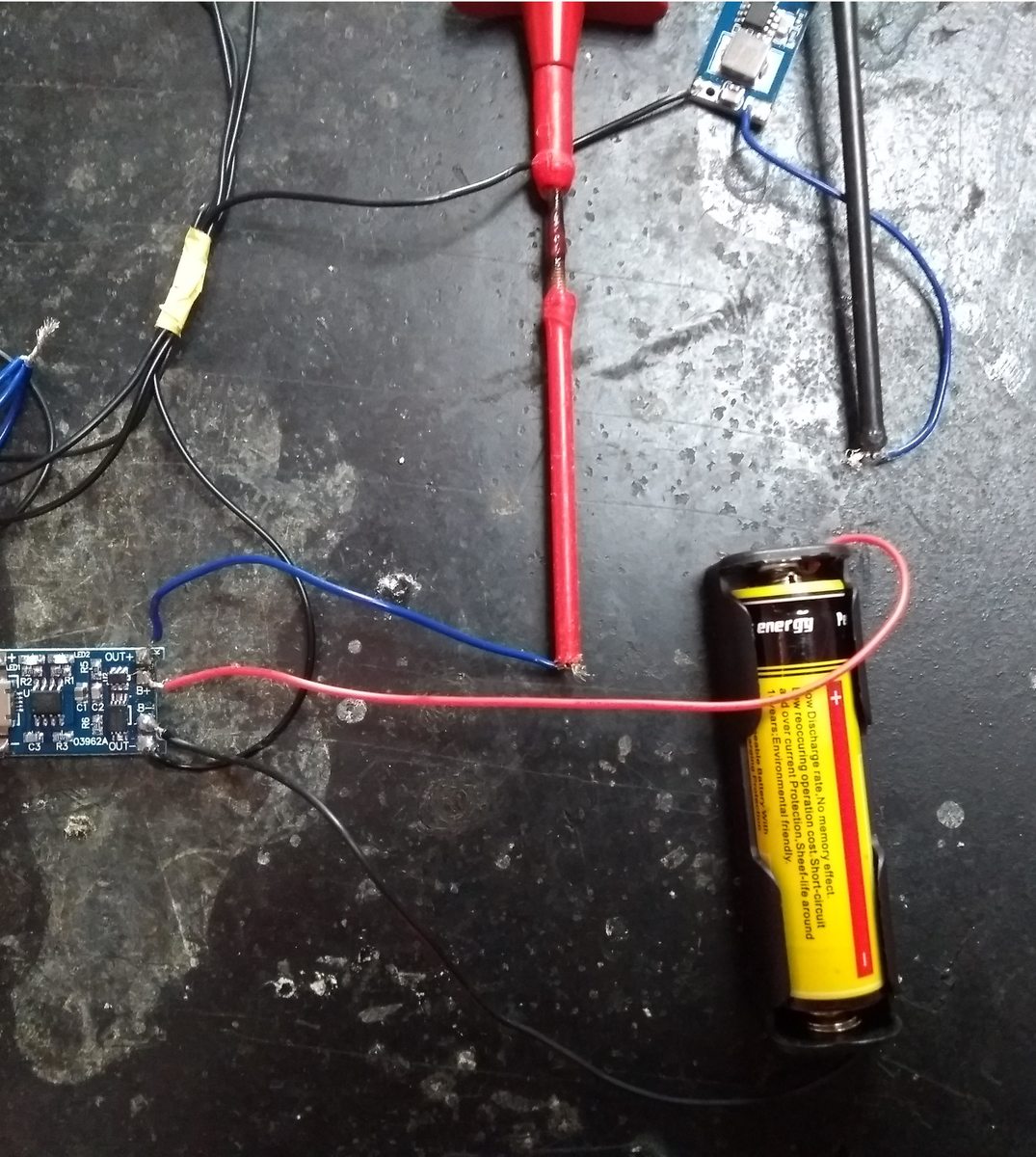

Also es könnte tatsächlich sein, das ich Mist gekauft habe. Ich habe jetzt alle Booster durchgetestet und jeder zieht Stromstärken jenseits der 2A. Im Anhang noch mal ein Beweisfoto, dass wirklich nur 1 LiPo, ein Laderegler und ein Booster im Spiel waren. (Die Klemmen sind mit dem Multimeter verbunden und die schwarzen Litzen die Masseleitungen der anderen Booster, sind aber aufgetrennt)
Schau halt mal, ob da alle Bauteile richtig rum drin sitzen. Lötbrücken suchen und was halt sonnst noch als Serienfehler-Fehler verstellbar wäre.
#5528002

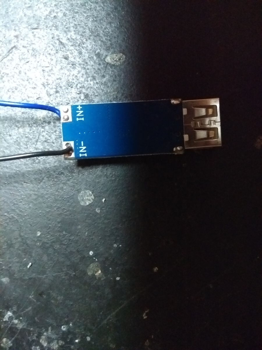

Aber das Boostermodul ist schon richtig herrum (Ein-/Ausgang vertauscht)? Sieht nämlich irgendwie komisch aus.
...btw Powerbench lässt eher an ein Labornetzteil denken weshalb ich auch zu Anfang noch irritierter war. Sicher dass du die Dinger nicht mal falsch angeschlossen hast oder Potentiale gebrückt? Klaus.
Also wenn die verpolt sind, dann sind die falsch beschriftet. Ich meinerseits müsste es eigentlich richtig gemacht haben. Nach falschen Lötbrücken kann ich morgen noch mal suchen, sollte mich allerdings wundern, da ja bis zu den Boostern alles läuft, wie es soll.
Hat IN- Verbindung mit dem USB Käfig? Klaus.
Klaus R. schrieb: > Hat IN- Verbindung mit dem USB Käfig? Also ich weiß jetzt nicht, ob ich die Frage richtig verstanden habe, aber IN scheint mit der USB-Schnittstelle gebrückt zu sein, also mit den Pins zur Spannungsversorgung, nicht mit den Datenleitungen.
