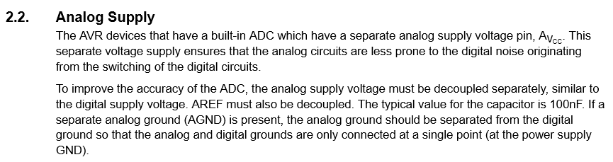

Apropos Herstellerempfehlung, das Datenblatt meint zu AVcc:
"If the ADC is used, it should be connected to V CC
through a low-pass filter."
Ist also ungefähr genauso exakt wie "ferrite bead". :)
Und dann war da noch die AppNote 042, in der zum Thema AVcc nur steht,
dass dieser Pin mit 100nF geblockt werden muss:
http://ww1.microchip.com/downloads/en/appnotes/atmel-2521-avr-hardware-design-considerations_applicationnote_avr042.pdf

Ein paar Beiträge weiter oben habe ich dir gezeigt, dass erstens die ins
Feld geführte Appnote überhaupt keine "ferrite bead" für AVcc empfiehlt
(womit dein Argument "wider die Herstellerempfehlung" bereits hinfällig
ist), und dass zweitens "ferrite bead" ein sowas von allgemeiner Begriff
ist, dass er überhaupt nicht dazu taugt, dass man ihn als allumfassende
"Empfehlung" ohne weitere Details hinstellen könnte, deren
Nichtbefolgung schwerwiegende Konsequenzen hätte. Eine konkrete
Induktivität wie die im Eingangsposting genannte ist damit allemal sehr
viel spezifischer – die kann man dann anhand ihrer Daten für ausreichend
befinden oder nicht. Das Datenblatt wiederum empfiehlt "ein
Tiefpassfilter", welches durch 10 µH und 100 nF in jedem Falle erst
einmal zweifelsfrei vorhanden ist.
