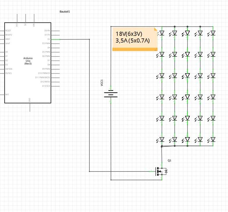

Ich möchte eine LED Matrix mit 30 LEDs ansteuern, da diese hell werden
soll habe ich an HighPower LEDs (3W) gedacht!
Nun habe ich einen Schaltplan entworfen, bei dem ich die Matrix in
Reihen- und Parallelschaltung aufteile (vgl. Anhang).
Um die Matrix ein bzw. auszuschalten habe ich an einen Lowside MOSFET
gedacht, welchen ich über das Arduino steuern kann.
Nun ist die Frage welchen Transistor nehme ich dafür? Nehme ich
überhaupt einen MOSFET wenn ja auf was muss ich achten? Wenn ich richtig
gerechnet habe braucht die Schaltung 18V und 3.5A, also Uds = 18V und Id
= 3.5A richtig? Jetzt will ich den Transistor über Logikpegel des
Arduino schalten also referenzspannnung von 5V?
Nun ist die Frage kennt jemand vielleicht einen MOSFET der diese
Ansprüche erfüllt und der am besten bei Conrad erhältlich ist?
Ansosnten würde mir eine Bestätigung reichen ob die Schaltung so
funktioniert und ob ich die richtigen MOSFET Spezifikationen gewählt
habe.
Danke für die Hilfe!!
Benedikt schrieb:> Nun habe ich einen Schaltplan entworfen, bei dem ich die Matrix in> Reihen- und Parallelschaltung aufteile (vgl. Anhang).
Das ist in dieser Form keine gute Idee. Wenn die LEDs nicht 100%
identisch sind und auf einem gemeinsamen Kühlkörper montiert sind,
verteilt sich der Strom nicht gleichmäßig, die LEDs werden
unterschiedlich warm, der Strom verteilt sich noch ungleichmäßiger und
der Strang mit der geringsten Vorwärtsspannung brennt am hellsten und
gibt ggf. sogar auf.
Grundsätzlich fehlt die eine Steuerung des Stromes, z.B. durch
Vorwiderstände.
LEDs werden nicht mit Spannung betrieben - die suchen sie sich selber
aus.

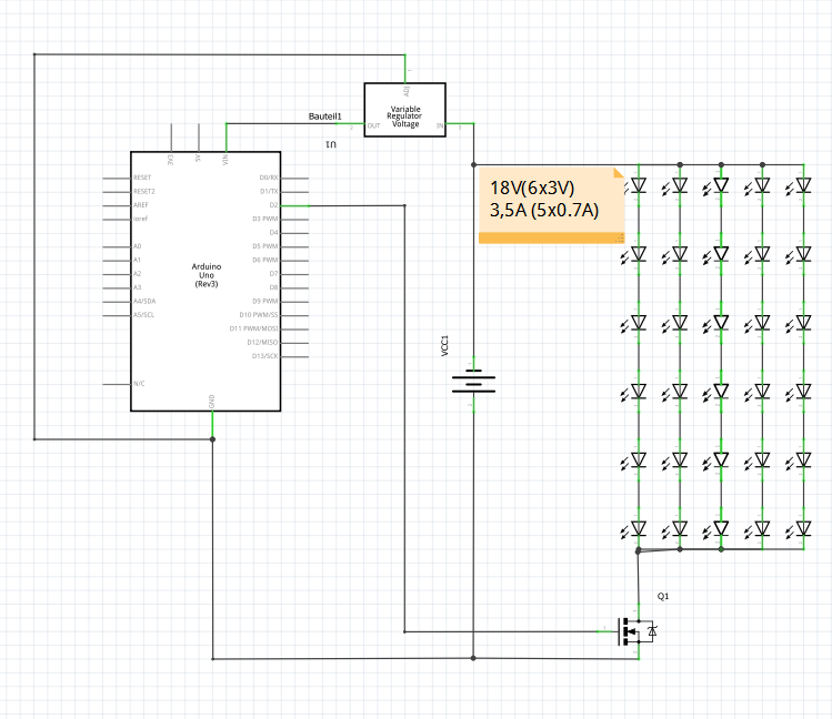

So jetzt noch mit PowerSupply. Brauche ich den DC/DC-Wandler dann
überhaupt, da das Arduino auch 20V limit hat? Wenn nein wieiviel mA
sollte ich noch auf die 3,5A rechnen, wenn ich noch einen Bildschirm an
das Arduino schließen will, ich hätte mit ca. 1A gerechnet.
Also hätt ich theoretisch wieder 2 Möglichkeiten?:
1. Mit DC/DC- Wandler, der die 18V auf 12V & 1A wandelt
2. Ohne DC/DC-Wandler, aber das Netzteil mit 4,5A anstatt 3,5A kaufen
Ich sage mal, da fehlt in jedem Strang Leds noch ein Widerstand. Dann
musst Du mit Deiner Spannung auch noch etwas hoch gehen.
Geeignet für Ansteuerung mit 5V wird in den Datenblättern als
Logic-Level-Fet angepriesen. Der Begriff Referenzspannung fällt da
meines Wissens nach nicht.
Wichtig für Dich könnte auch der RDS(on) sein. Diesen Widerstand hat der
Fet noch, wenn er voll aufgesteuert ist. Über den fliessen Deine 3,5 A.
Das ergibt den Spannungsabfall über den Fet und damit einen großen
Batzen der Verlustleistung. Die musst Du irgendwie weg bekommen, ohne
die maximal erlaubte Junction-Temperatur zu überschreiten. Damit Du da
rechnen kannst gibt es im Datenblatt die thermischen Widerstände.
Also ein paar Gedanken zur höchsten erlaubten Umgebungstemperatur. Dann
weisst Du, wieviel Kelvin die Sperrschicht heißer sein darf als die
Umgebung. Verlustleistung hatten wir eben schon, noch ein wenig Zugabe,
falls Du den Transistor mit PWM taktest, weil er ja dann immer wieder
durch alle Zustände zwischen ganz gesperrt und ganz geöffnet läuft und
dabei halt mehr RDS hat.
Wenn dabei raus kommt, dass der Transistor auf einen massiven Alu-Drum
muss, solltest Du einen mit weniger RDS(on) wählen.
UDS brauchst Du nicht so knapp kalkulieren. 30V Typen sind nix
Besonderes.
PS : die Batterie ist verpolt gezeichnet.
Wolfgang schrieb:> Wenn die LEDs nicht 100%>identisch sind und auf einem gemeinsamen Kühlkörper montiert sind,>verteilt sich der Strom nicht gleichmäßig, die LEDs werden>unterschiedlich warm, der Strom verteilt sich noch ungleichmäßiger und>der Strang mit der geringsten Vorwärtsspannung brennt am hellsten und>gibt ggf. sogar auf.>Grundsätzlich fehlt die eine Steuerung des Stromes, z.B. durch>Vorwiderstände
Also die LEDs sind bis auf 6 Stück identisch wenn ich nun also die
Aufteilung pro Reihe 1 der unterschieldichen LEDs einbringe wäre jede
Reihenschaltung der anderen identisch. Bräuchte ich trotz dem vor jeder
Reihe einen Vorwiderstand oder vor jeder LED?

Hint: Versuche einen Strom von 0.7A pro Strang zu erzielen, auch wenn
der Spannungsbedarf der LEDs von 2.8V bis 3.2V schwankt, also 16.8 bis
19.2V zusammen, das macht man mit einem VORWIDERSTAND oder einer
STROMQUELLE. Da selbst eine Spannung von 24 mit Vorwiderstand von 10
Ohm/5W pro Strang zu Strom zwischen 720mA und 480mA führen würde, viel
zu ungenau, nimmt man eine Konstantstromquelle PRO STRANG:

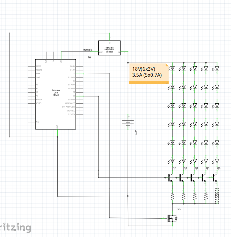

Michael B. schrieb:> Versuche einen Strom von 0.7A pro Strang zu erzielen, auch wenn> der Spannungsbedarf der LEDs von 2.8V bis 3.2V schwankt, also 16.8 bis> 19.2V zusammen, das macht man mit einem VORWIDERSTAND oder einer> STROMQUELLE. Da selbst eine Spannung von 24 mit Vorwiderstand von 10> Ohm/5W pro Strang zu Strom zwischen 720mA und 480mA führen würde, viel> zu ungenau, nimmt man eine Konstantstromquelle
Daran hab ich in der Tat nichtmehr gedacht danke für den Reminder!
Also wenn ich das richtig Verstanden hab ist ein Vorwiderstand als
Stromquelle zu ungenau, deswegen nehme ich pro Strang einen Transistor
als Konstantstromquelle?

Benedikt schrieb:> Also wenn ich das richtig Verstanden hab ist ein Vorwiderstand als> Stromquelle zu ungenau, deswegen nehme ich pro Strang einen Transistor> als Konstantstromquelle?
So ist das. Und Q1 lässt du weg.
