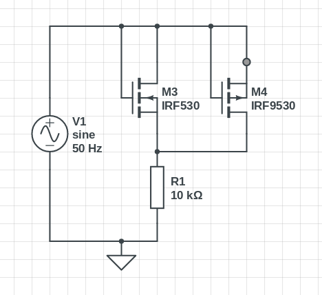

ich möchte gerne meine Klingel mit einem ESP auslesen und eine Nachricht
per MQTT verschicken, sobald jemand klingelt. So weit kein Problem.
Nun habe ich aber zwei verschiedene Klingeltaster. Einen an der Haustür
und einen an der Wohnungstür. Beide Kabel gehen derzeit in die selbe
Klemme an der Klingel. Nun wäre es schön, erkennen zu können, welcher
der beiden Taster betätigt wurde. Die ursprüngliche Klingelfunktion soll
aber erhalten bleiben.
Bei Gleichspannung würde ich die beiden Signale einfach über Dioden auf
die Klingel führen und vorher abgreifen. Aber wie kann ich die Signale
bei den 12~ getrennt abgreifen? Fällt dazu jemandem eine (einfache)
Schaltung ein?
Achja: Die Wechselspannung kann auf keinen Fall gleichgerichtet werden,
da noch so eine altmodische "brrrrr Klingel" eingesetzt wird.
von Markus K. (markus777)
Hallo Hans,
mir kam da spontan die Idee anstatt einer Diode einen FET zu verwenden,
oder besser 2, einen für die positive und einen für die negative
Halbwelle. Wenn du dann Drain und Gate miteinander verbindest macht der
nur auf wenn von der richtigen Seite die Spannung kommt. Das sollte dein
Problem lösen.

Er will doch zwei Taster einzeln auswerten.
Mein Vorschlag, jede Taste bekommt ein Optokoppler
in Reihe geschaltet.
von Joachim B. (jar)
ja aber für AC und dann darf der Klingelstrom die IR Dioden nicht
überfahren!
Ich habe sicherheitshalber 2 antiparalle 1N4001 (o.ä.) verbaut damit
kommt man auch beim Klingelstrom von 1A auf 1,4V dann einen kleinen Rv
für die IR LED typisch 1,2V bleibt am Rv 0,2V mit 10-20mA für die IR-LED
-> 10-20 Ohm.
von Günter Lenz (Gast)
>überfahren!
Das ist richtig, man kann ja den IR-Dioden noch eine
Diode antiparallel schalten und auch noch einen
niederohmigen Widerstand. Es gibt noch eine andere
Möglichkeit, Reedschalter. Auf einen Reedschalter
eine niederohmige Spule wickeln und die dann mit
den Tastern in Reihe schalten. Der Kontakt klappert
dann zwar mit 100Hz, aber daß kann man ja glätten.
https://de.wikipedia.org/wiki/Reedschalter
von Johannes R. (oa625)
einfachster Fall, und potentialgetrennt:
2 Taster und 2 Relais in Reihe am Trafo. Jeweils Taster und Relais mit
antiparallelen Dioden überbrücken. Evtl. zu den Relais- Spulen jeweils 1
Kondensator parallelschalten.

von Hubert M. (hm-electric)
Mein Vorschlag: Zwei Relais mit jeweils zwei Schließkontakte. Der
Klingeldraht, schließt man jeweils An ein Relais Spule. Ein Kontakt des
Relais übernimmt dann die Klingelfunktion, der zweite Kontakt, wäre dann
für die Auswertung. Im Endeffekt hätte man zwei Potentialfreie Kontakte
für die Auswertung...

Ein Gedanke:
In jede Tasterleitung eine Diode jeweils umgekehrter Polarität.
Dann diese auswerten, z.Bsp. mit Relais.
Positiv - Taster 1
Negativ - Taster 2

Hast du schon mal versucht ob die Klingel nicht doch mit Gleichspannung
funktioniert? Die altmodischen Klingeln, die ich kenne, arbeiten mit
einem Unterbrecher und brauchen keine 50Hz.
von fop (Gast)
Die zwei Taster getrennt und potentialfrei auf den ESP führen ist ja das
Mindeste. Von daher ist die Lösung mit 2 Relais von Hubert M.
(hm-electric) schon mal die beste, die IMHO hier kam. Mir würde nur noch
eine kleine Steigerung einfallen : Lese die beiden Klingeltaster
getrennt mit dem ESP ein und steuere die Klingel mit dem ESP an. Wobei
man die Eingänge mit Optokopplern machen könnte und den Ausgang mit
einem Relais.
Vorteil :
Du kannst per Software jeden der beiden Klingelknöpfe abschalten.
Nachteil :
Macht der ESP gerade selsame Dinge statt der von Dir geplanten, kann
keiner mehr Klingeln oder noch schlechter für Deine Beziehung : es
läutet ab nachts ab 2 Uhr Sturm ;)
Könntest natürlich noch ein Relais verbauen, das nur anzieht, wenn der
ESP einen Watchdog triggert. Wenn das Relais abfällt, stellt es die
bisherige Verschaltung wieder her.
