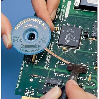

Gustav K. schrieb: > Kann aber > aktuell machen was ich will, es funktioniert nicht. Zeig mal, ich hab auch schon Müll bestellt, da kannst machen was du willst, das tut nicht.
Teo D. schrieb: > Zeig mal ... https://images-na.ssl-images-amazon.com/images/I/61ZGMSCbAGL._SX342_QL70_FMwebp_.jpg
Soweit man überhaupt was sehen kann, sieht das recht gut aus. Zumindest scheint es gut verflochten zu sein. Das Werbefuzie Photo, ist wie immer einfach nur köstlich. :D
#5528095
Wenn Du es so hältst wie auf dem Bild, heizt Du die ganze Rolle auf. Schneid mal ein kurzes Stück (2cm oder so) ab und versuch das.
#5528102
MG schrieb: > Schneid mal ein kurzes Stück (2cm oder so) ab und verbrenn dir die Finger...
MG schrieb: > Wenn Du es so hältst wie auf dem Bild, heizt Du die ganze Rolle auf. Mit der Lötspitze, ist da Hopfen und Malz verloren. :) Die eignet sich nur zum direkten auslöten von zB. Sil Widerstandsnetzwerken. Selbst wenn man alles gut aufheizen kann, saugt so die Endlötlitze, niemals genug Zinn auf. Teo D. schrieb: > Das Werbefuzie Photo, ist wie immer einfach nur köstlich. :D MG schrieb: > Schneid mal ein kurzes Stück (2cm oder so) ab und versuch das. Quatsch, die Rolle bleibt dran. Etwas verzinntes und somit steifes Stück stehenlassen. Das dient dann als GRIFF. Das schlackert doch sonnst nur in der Gegend herum. PS: Wenn die Litze schon einwenig verzinnt ist, klappt das mit dem Wärmeübertrag besser. Das ergibt sich mit dem Griff automatisch. Also nicht die gesamte Litze verzinnen, nur an einem verzinnten Stück anfangen, mit dem entlöten.
MG schrieb: > Wenn Du es so hältst wie auf dem Bild, heizt Du die ganze Rolle auf. > Schneid mal ein kurzes Stück (2cm oder so) ab und versuch das. Hm, ich halte meine (no-name) Entlötlitze auch so wie auf dem Foto und das Entlöten funktioniert prima. Allerdings nicht mit Thors Hammer als Lötspitze, sondern mit dem 1,5mm-Meißel und dann jede Lötstelle einzeln. Das Verzinnte wird bei mir so alle 2-3 Lötstellen abgeknipst. Einen 2cm-Stummel müsste man ja mit einer Zange halten, die nimmt auch eine ganze Menge Wärme auf. Das habe ich mal mit einem Reststück so gemacht, hat aber nicht besonders gut funktioniert. So hat halt jeder so seine Vorlieben...

Kolophonium ist eingetroffen und die ganz breite (#4) alte Entlötlitze geht nun perfekt: Einfach über das Lötauge ziehen, alles Lötzinn ist weg und die Bohrung ist frei zur Neubestückung. https://i.ebayimg.com/images/g/BC0AAOSw7FJbdZET/s-l1600.jpg Vielen Dank an alle für die hilfreichen Tipps !
