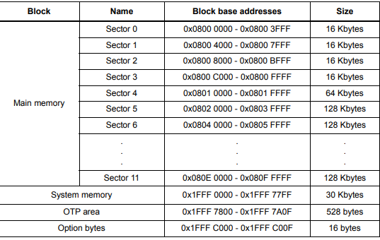

Ich versuche auf einem STM32F405VGT6 den virtuellen EEPROM einzurichten,
jedoch wirft mir dann z.B sprintf einen Hardfault. Die EEPROM Emulation
läuft auf Sektor 2 und 3 und somit ab 0x0800 8000. Ich habe mal den
Flash analysiert und gesehen, dass im Flash an der Stelle 0x0800 8db8
bereits etwas sitzt, daher wohl der Hardfault. Somit kann ich die
16kByte pages wohl vergessen und muss auf die 128kByte Pages ausweichen.
Jemand eine Idee warum hier 0x0800 8db8 bereits belegt ist, obwohl
eigentlich vorher noch genügen Speicher vorhanden ist?

Du musst dem linker schon sagen das er in dem Bereich der Page die du
löschen willst nichts platziert und wenn dann nur die Daten die du lesen
willst.
Woher soll bekannt sein das du die Page gelöscht wird?
In dem du diese Zeile anpasst
EMULATED_EEPROM (rwx) : ORIGIN = 0x8000000+128K-2*2048 LENGTH=2*2048
Du kannst aber auch ein 2k array definieren welches direkt an die
Adresse geschrieben wird und darein deine Daten packen.
Das schon, aber dann darf ich ja
FLASH (rx)      : ORIGIN = 0x8000000, LENGTH = 128K-2*2048
nur bis 0x8008000 gehen lassen, obwohl der ganze Flash 1MByte ist. Oder
kann ich etwas wie folgt definieren:
FLASH (rx)      : ORIGIN = 0x8000000, LENGTH = 32k
EMULATED_EEPROM (rwx) : ORIGIN = 0x8000000+32k LENGTH=2*16k
FLASH (rx)      : ORIGIN = 0x8000000+32k+2*16k, LENGTH =
1024k-(32k+2*16k)

Da einzige, das bei ARM im Flash einen festen Platz hat, ist das .isr
Segment am Beginn. Danach muß nicht .text kommen, da kann man auch die
EeproEmulation reinlegen. Davor noch den "." auf den passenden Pagestart
ausgerichtet und schon passt es.
2 Words sind fest.
Der Cstack als erstes und dann die Reset Adresse.
Die Vector Tabelle muss nur einen bestimmten Offset haben und kann sogar
im RAM liegen.
Ob es klappt die Adresse so um zu ändern kommt auf deinen linker an weil
du den eigentlichen Flash Bereich für dein Programm unterbrichst.
Im Iar gibt es eine Pragma location Definition mit der man eine Variable
oder konstante an eine feste Adresse setzt.
#pragma location=0x8008000
Uint8_t dummy[2048];
Der linker baut den Rest vom Programm dann um den Bereich herum
