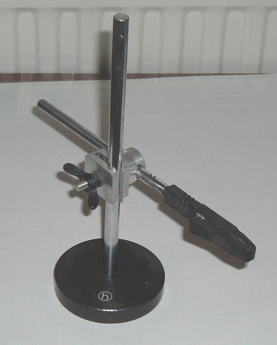

Anton L. schrieb: > Hat jemand von euch einen Tipp/Erfahrung zu geeigneten Haltern/Stativen Meinst du sowas (Bild)? Georg

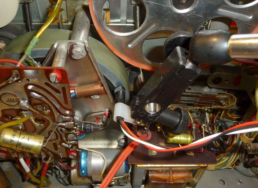

Vorne am Messuhrhalter eine Wäscheklammer wäre schon eine gute Möglichkeit. Oder eine andere Kunststoffklammer aus dem Baumarkt je nach Anwendungszweck. Auch denkbar wäre das Einspannen eines kräftigen Magneten in der Bohrung für die Messuhr. Dann ließen sich diverse Klammern einfach magnetisch ankoppeln. Bei der Reparatur von Tonbandgeräten nutze ich zur Messung der Schwungraddrehzahl ein solches Meßuhrstativ, bei dem ich vorne per Kabelschelle eine Reflexlichtschranke befestigt habe. Dieser Sensor lässt sich dann mittels des Stativs problemlos ausrichten.
