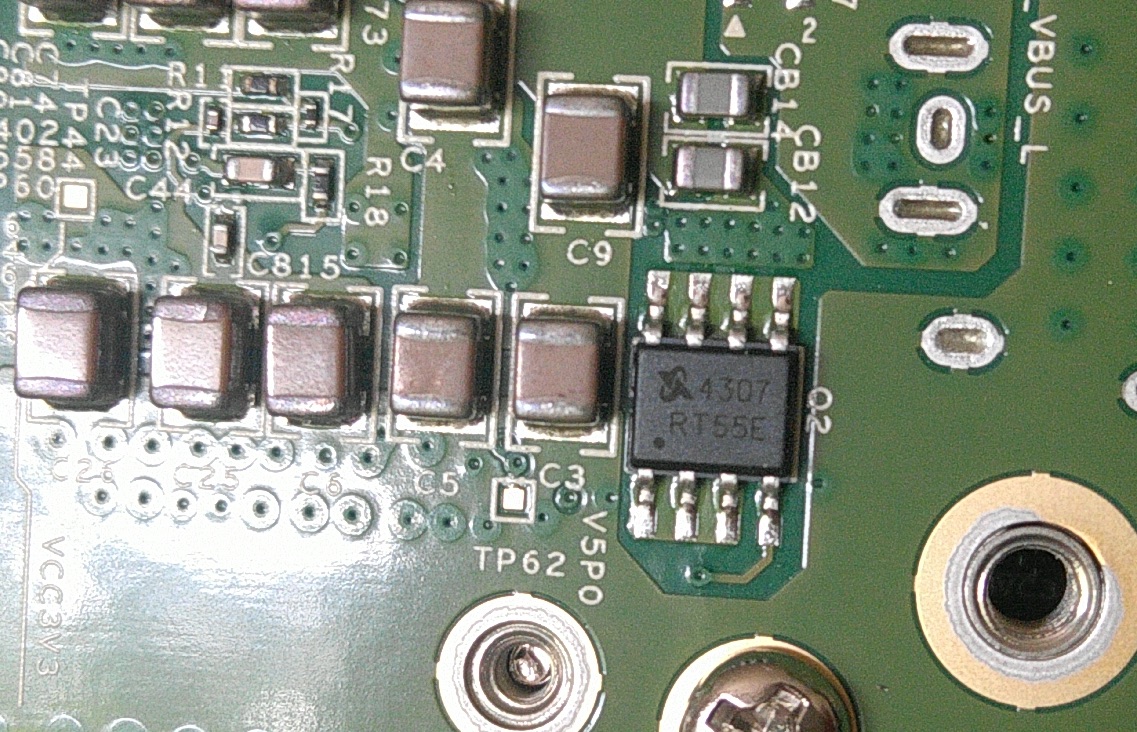

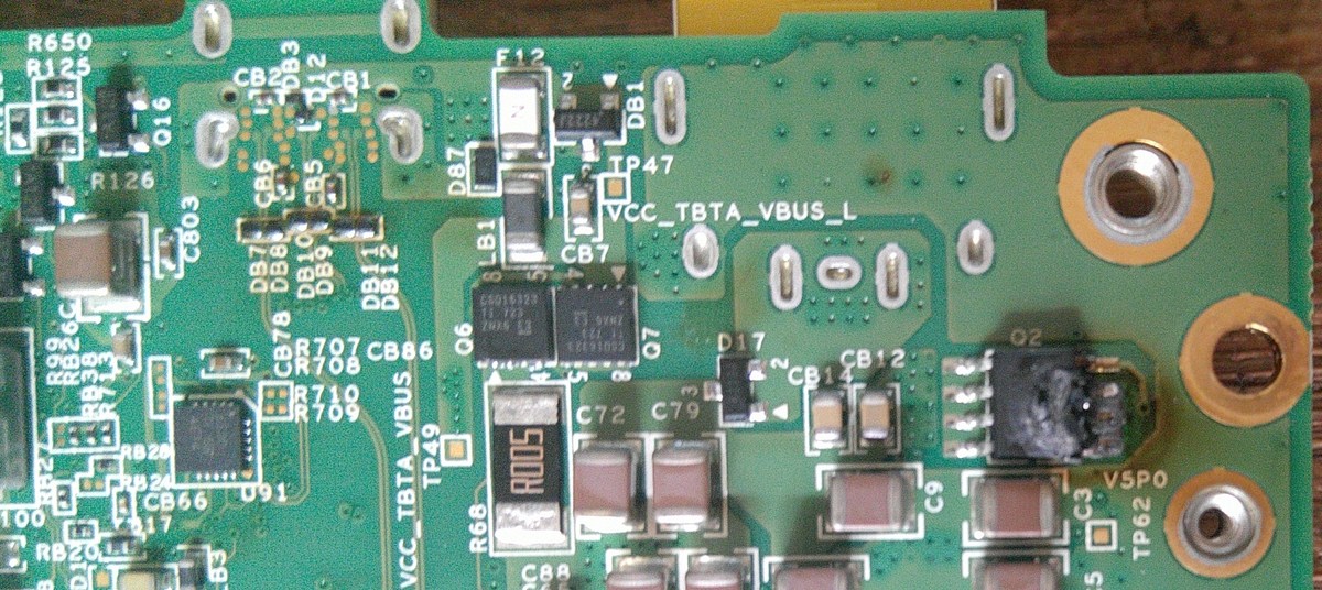

Ich habe das mal zerlegt und Bildchen gemacht. Defekt ist auf jeden Fall
der IC auf dem 4307 steht, der Rest (zweite Zeile) ist verschmort.
Ausserdem sind einige Dioden am USB-C Port etwas dunkel. Für mich sieht
das verfärbt aus, könnte aber auch original so sein.
Also ... habe ich das funktionierende Dock ebenfalls aufgeschraubt. Der
defekte IC ist ein
4307
RT55E
Leider finde ich dazu nichts weil mir das Herstellerlogo nichts sagt.
Ja, die Frage:
Glaubt ihr, dass es genügt diesen IC zu tauschen? Was würdet ihr euch
noch angucken und vielleicht auch messen?
Vielen Dank!
ist ein sinopower SM4307PSK P-Mosfet.

Vielen Dank! Also diesen IC gibt es weder bei Mouser noch bei Farnell,
bei eBay gibt es den aus China. Ich kenne mich mit MOSFETs nicht aus,
gibt es da ICs anderer Hersteller die ich einlöten könnte?
Also es gibt einige mit der gleichen Pinbelegung. Z. B.:
http://www.produktinfo.conrad.com/datenblaetter/575000-599999/597330-da-01-en-MOSFET_P_KA_3_SI4425BDY_T1_E3_SOIC_8_VIS.pdf
http://www.produktinfo.conrad.com/datenblaetter/1200000-1299999/001263920-da-01-en-MOSFET_P_CH_30V_20A_FDS6681Z_SOIC_8_ONS.PDF
http://www.produktinfo.conrad.com/datenblaetter/1200000-1299999/001263917-da-01-en-MOSFET_P_CH_30V_13A_FDS6679_SOIC_8_ONS.PDF
Kann ich da einen von denen einlöten?
Da der FET so wie's aussieht nur als Schalter dient, sollte sich der
problemlos ersetzen lassen, solange Vds,Rds(on),Vgs und Gehäuse/Pinout
passen. Das tun alle drei von dir, wobei der mittlere fast übertrieben
ist.

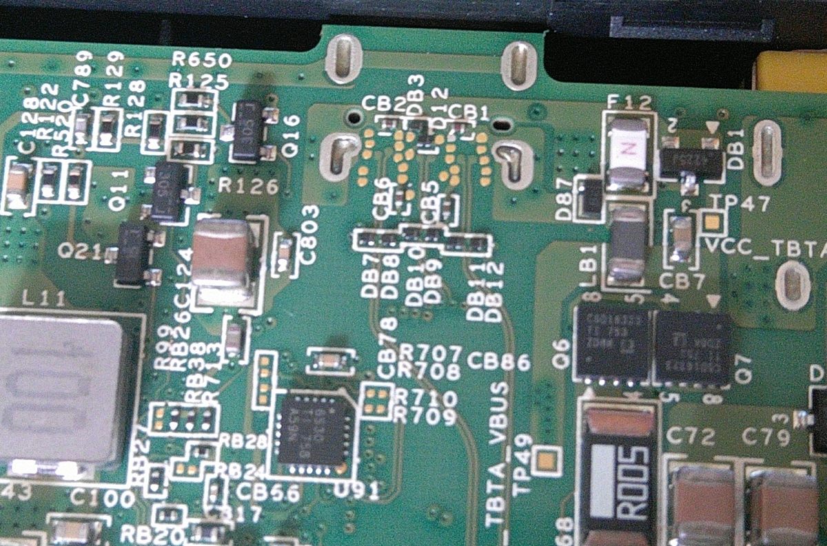

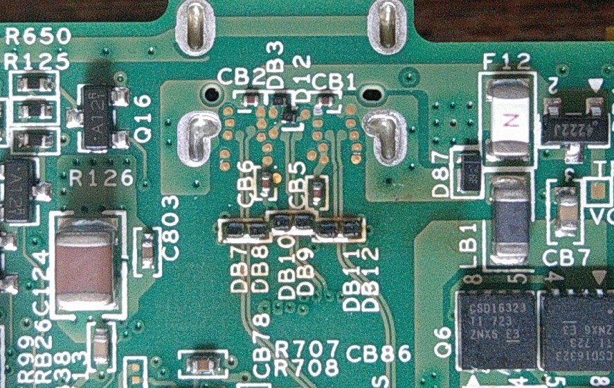

Die dunklen Dioden sehen aus wie Schutzdioden an den Thunderbolt
Datenleitungen (wobei 3 etwas komisch ist, da müsste dann noch eine
vierte auf der anderen Seite sein).
Wenn da irgendwie Überspannung war kannst du nur hoffen, dass nur die
Dioden etwas warm geworden sind aber sonst alles überlebt hat. Ersetzen
wird da jedenfalls eher nichts, da gehen 20GBit/s pro Pärchen durch
(wenn es wirklich die Datenleitungen sind).

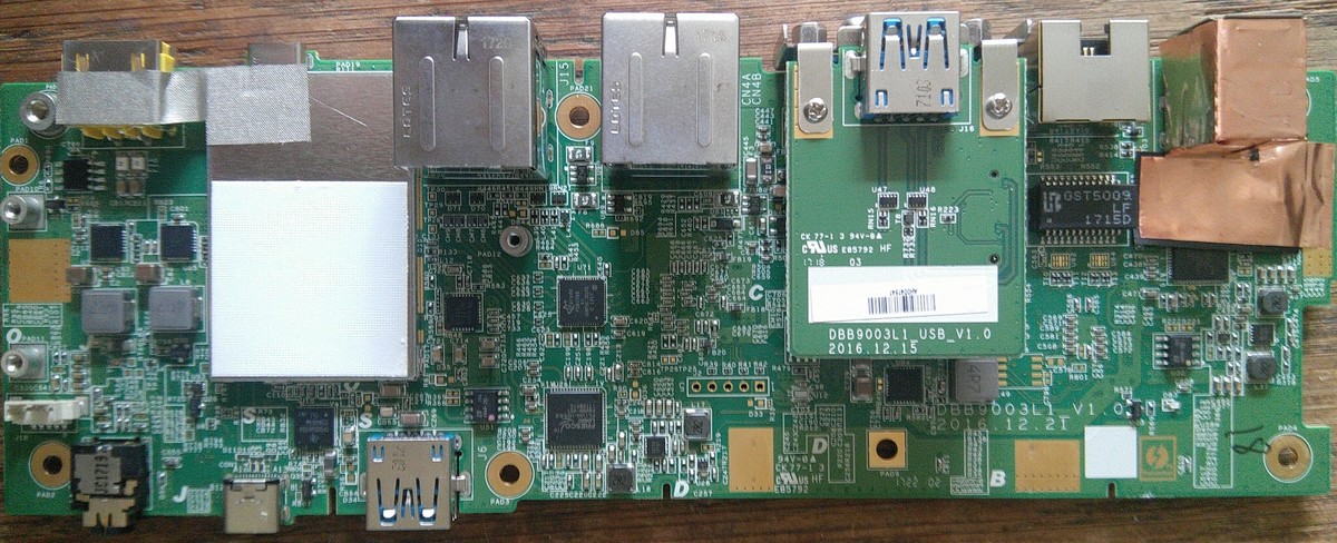

So, ich habe ein paar Bildchen mit hoher Auflösung und Makro gemacht.
Hier sind sie:

https://gus.tl/offen/pcb/Rueckseite.jpg
https://gus.tl/offen/pcb/Vorderseite_Makro1.jpg
https://gus.tl/offen/pcb/Vorderseite_Makro2.jpg
https://gus.tl/offen/pcb/Vorderseite_Makro3.jpg
https://gus.tl/offen/pcb/Vorderseite_Makro4.jpg
https://gus.tl/offen/pcb/Vorderseite_Makro5.jpg
https://gus.tl/offen/pcb/Vorderseite.jpg
Die Lötstellen an den Buchsen sehen für mich etwas komisch aus, als
hätte man am Lot gespart.
Neben dem entfernten defekten MOSFET die beiden Kondensatoren C3 und C5
haben einen sehr kleinen Widerstand und beide Seiten sind mit Masse
verbunden? Auch vom MOSFET die Pads 5,6,7 und 8, also alle Drain Pins
haben einen Kurzschluss nach Masse.
Kann das sein? Was könnte da noch kaputt sein?

So, habe etwas mehr gemessen und probiert:
Von Q2 das Drain (die Pads) ist mit Masse verbunden. Ich glaube nicht,
dass das so seien sollte, aber ist so, ist ja auch defekt.
Auf der Vorderseite sitzt ein MOSFET Q26 (hier
https://gus.tl/offen/pcb/Vorderseite_Makro1.jpg oben links) genau
gegenüber von dem defekten MOSFET Q2 (hier
https://gus.tl/offen/pcb/Rueckseite_Makro1.jpg unten links).
Das Gate von Q26 liegt in der Mitte von dem Spannungsteiler aus R6 und
R690. Dabei hat R6 den Wert 0 Ohm und R690 100k Ohm.
Das Gate von dem defekten Q2 ist mit dem des Q26 verbunden durch das Via
in der Mitte des Spannungsteilers.
Also Kabel an die Netzbuchse gelötet und ein Netzteil rangehängt.
Wenn ich 20 V anlege wie auch das Originalnetzteil, dann leuchtet am
Dock die rote Leuchte und die Leuchte im Powerbutton leuchtet
orange/gelb.
Bei Q26 liegt das Gate minimal über 0V bei 53 mV.
Bei Q26 liegen die 20 V an Source und Drain an.
Das bedeutet für mich, dass dieser IC durchgeschaltet hat. Lege ich
keine Spannung an die Platine, so besitzt der IC zwischen Source und
Drain keine leitende Verbindung.
Source von Q26 ist mit Source von Q2 direkt verbunden.
Hinter dem Q2 hängen dann zwei TPS65286
http://www.tij.co.jp/jp/lit/ds/symlink/tps65286.pdf
die vermutlich zwei Spannungen erzeugen.
Irgendwo hinter Q2 muss der Defekt liegen. Jetzt habe ich versucht die
TSP65286 zu entfernen um zu gucken welcher Pfad da kaputt ist, aber ich
bekomme die nicht von der Platine. Habe die Heißluft krass heiß
eingestellt und drum herum die Kleinteile werden schon weich aber die
beiden ICs sitzen bombenfest.
Wenn ich Q2 Drain und Source leitend verbinde, dann fließt viel Strom
nach Masse. Wo konnte ich nicht feststellen. Da wird kein Bauteil
übermäßig warm und die Spiritusmethode hat mich zu keinem Ergebnis
geführt.
Ich glaube ich bin jetzt am Ende mit diesem Dock.
