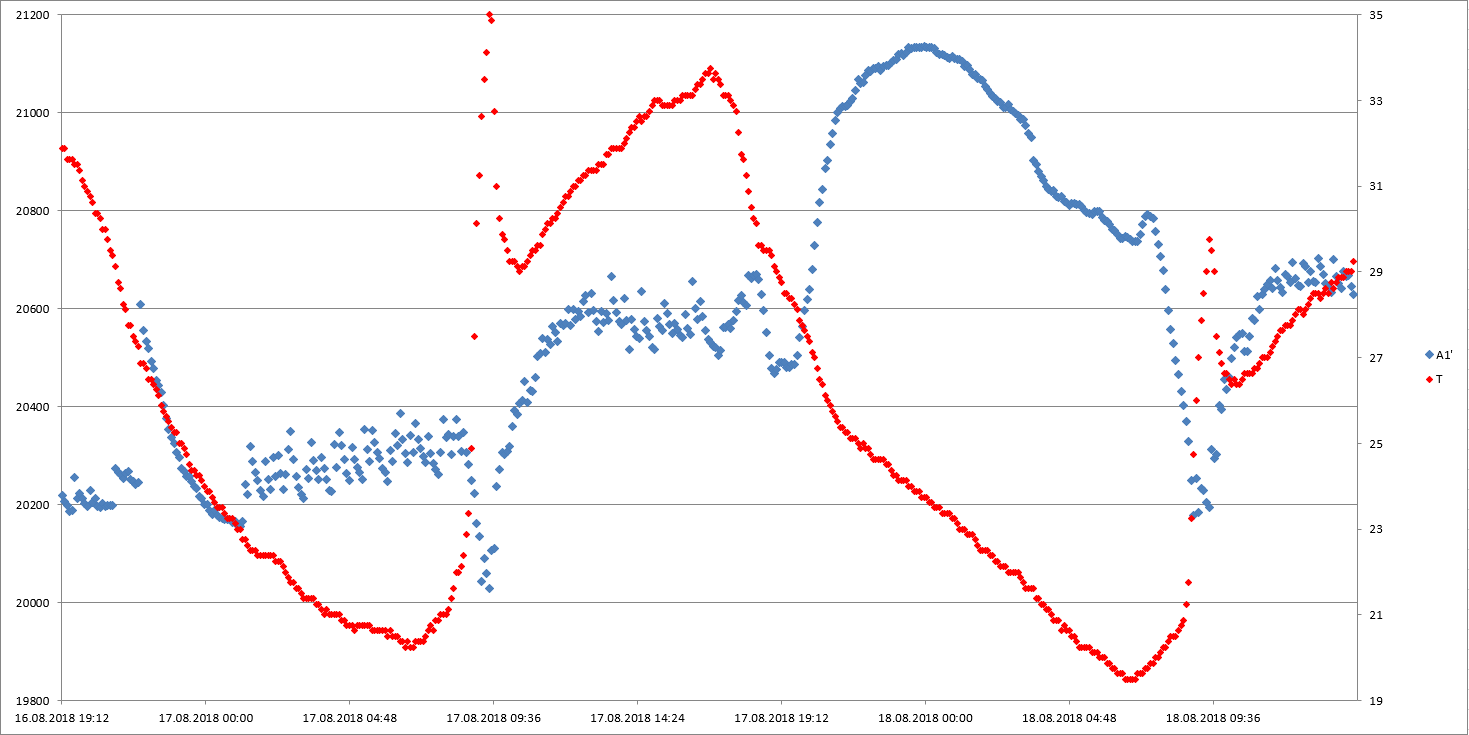

ich möchte einen Bienenstockwaage bauen. Diese besteht aus 4 Wägezellen,
2 HX711 und einem Arduino Nano. Jeweils 2 Wägezellen hängen also an
einem HX711 und werden dann nacheinander ausgewertet.
Bei einem ersten Test habe ich Schwankungen der Messwerte feststellen
müssen. Zunächst dachte ich an den Temperatureinfluss. Also wurde das
ganze um einen DS18B20 ergänzt.
Jetzt habe ich über knapp 2 Tage ein konstantes Gewicht an eine
Wägezelle gehängt und die Daten geloggt. Enttäuscht muss ich nun
feststellen, dass sowohl im Gewicht als auch in der Temperatur 2 Sprünge
sind. Das schwankende Gewicht hätte ich jetzt auf die Chinawägezelle
geschoben. Aber was kann da mit der Temperatur passiert sein?
Die Spannungsversorgung des Arduino fand über ein angeschlossenes
Notebook statt.
Wäre es besser jeder Wägezelle ihren eigenen HX711 zu spendieren?
Ich habe gelesen, dass die Spannungsversorgung für die HX711 und
Wägezellen nicht schwanken darf und habe deshalb noch Elkos eingebaut.
Ist dies förderlich/egal/schädlich?
Grafik der geloggten Daten anbei.

Die Messergebnisse des HX711 gelten - bei gleicher Eingangsspannung -
als stark temperaturabhängig.
Morgens scheint die Sonne drauf ?

Das sieht bei mir sehr sehr ähnlich aus mit der Temperatur bei meinem
Logger.
War auch das Problem mit Sonnenstrahlung. Selbst wenn diese nur an die
gegenüberliegende Wand scheint (Reflektion / UV-Strahlung).

Wenn du noch einen Kanal frei hast, könntest du zusätzlich eine stabile
Referenz messen und damit die Drift des HX711 erstmal feststellen und
dann wegrechnen.

Platinen mit HX711-Chip werden mit unterschiedlichen Layouts angeboten.
Im Referenzdesign, welches vom Hersteller des Chips empfohlenen wird,
ist E- bzw. BLK mit GND verbunden. Leider weichen einige der
erhältlichen Boards hiervon ab. Eine interessante Diskussion hierzu ist
unter Beitrag "HX711 Module" zu finden. Plantinen
ohne diese Verschaltung neigen generell zu größeren
Messwertabweichungen, haben eine höhere Temperaturempfindlichkeit und
und weisen größere Abweichungen auch über längere Zeit auf, wenn das
Board zuvor stromlos bzw. im Power-Down-Modus gewesen ist. Eine
generelle Aussage über die Verschaltung des Boards kann optisch nicht
getroffen werden. Man kann sich jedoch am Aufbau der Platine
orientieren, um mit relativ hoher Wahrscheinlichkeit ein korrekt
beschaltetes Board zu erwerben.
Belaste die Wägezellen ein paar mal durch daraufstellen vorab, dann
kalibrieren.

Denkbar. Das ganze steht gerade in einem Gartenhaus mit 2 kleinen
Fenstern.  Dann muss ich da mal verdunkeln.
Die Verbindung von GND und E- hat gefehlt. Diese habe ich dann selbst
ergänzt. Das Gestell und Kabelschirme liegen auch auf GND.

Der HX711 setzt sich zurueck, wenn CLK laenger als 50 uS High ist. Beim
Bitbanging kann ein Interrupt diese Situation erzeugen. Dann treten
solche Ausreisser auch auf.
