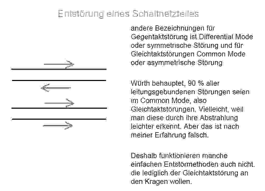

Es geht also um Radioempfang. Wenn die Störungen im Dorf so schlimm sind
und du LW nicht gerade mit der eingebauten Ferritantenne empfängst, dann
wird die Verhinderung von Abstrahlung leitungsgebundener fremder Störer
durch deine Hausinstallation nach meinen Erfahrungen alleine nicht viel
Vorteil bringen. Die Störungen kommen auch auf anderen Wegen in die
Antenne. Ich empfehle erst mal eine E-Feld Antenne wie die Mini-Whip zu
probieren. http://www.pa3fwm.nl/projects/miniwhip/ Beachte die Hinweise
zum Mantelwellenfilter, um nicht die schmutzige Erde des Hauses in das
Empfangssignal zu bringen. http://www.pa3fwm.nl/technotes/tn09d.html

Doch, das tut er. Siehe Hinweis von Hinz zu Gleichtakt /
Gegentaktstörungen und den entsprechenden Filtern.
