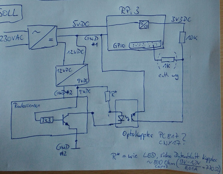

habe auf dem Schreibtisch einen RPi3 und einen Radarsensor (leider ohne
Typenbezeichnung, irgendein billig Teil von eBay das ich vor langer Zeit
mal gekauft hatte und noch "übrig" ist) liegen, sowie ein Netzteil das
12VDC und 5VDC (vgl. Anhang Netzteil) aus dem Stromnetz transformiert.
Da der Radarsensor 9V benötigt, habe ich zusätzlich noch ein 12VDC->9VDC
Wandler (Murata MEV3S1209SC) verbaut (vgl. oben IST Bereich der
Schaltung.jpg). Die ganzen (Versorgungs-)Spannungen alle ohne weitere
Technik/Komponenten, d.h. so wie auf dem Schaltplan ersichtlich. Der
Radarsensor besitzt einen Open Kollektor Ausgang, den ich über einen
Spannungsteiler auf die nötigen/zulässigen 3V3 des RPi aufteile.
Erkennen möchte ich "nur" Bewegung ja/nein, Richtung und Geschwindigkeit
(also Dinge wie Frequenz o.ä. des Radarausgangs) interessiert mich
nicht. Auf dem Schreibtisch funktioniert das alles auch wunderbar.
Im Haus hinter einer Gipskartonplatte allerdings nur noch so halbwegs:
es gibt sehr häufig Fehlauslösungen vom Sensor. Nach ein wenig Kampf
konnte ich das auch recht gut auf dem Schreibtisch nachstellen. Auf dem
RPi läuft auch FHEM und wenn dort Schaltvorgänge für Status LEDs und ein
Display/Magic Mirror stattfinden, kommt es häufig zu dem Fehler.
Vermutlich sind da die Spannungen oder Massen nicht sauber weil ich das
alles zusammengebastelt habe. Daher würde ich jetzt eienn Optokoppler
einplanen (vgl. unteren SOLL Bereich der Schaltung.jpg), habe so etwas
aber noch nie verbaut. Daher ein paar Fragen:
- ist das überhaupt sinnvoll einen Optokoppler zu nutzen?
- müsste man den DC/DC Wandler von 12->9V noch irgendwie stützen,
entstören o.ä. (den habe ich so wie er ist dazwischen gelötet)
- wenn ein Optokoppler hilfreich wäre: welchen Optokoppler könntet ihr
empfehlen (den es z.B. bei Reichelt für Privatpersonen gibt)
- benötigt der Optokoppler weitere Beschaltung/Entstörung?

-Der Optokoppler ist unnötiger quatsch. Ausserdem im Schaltbild falsch
angesteuert. Vergiss den O-Koppler.

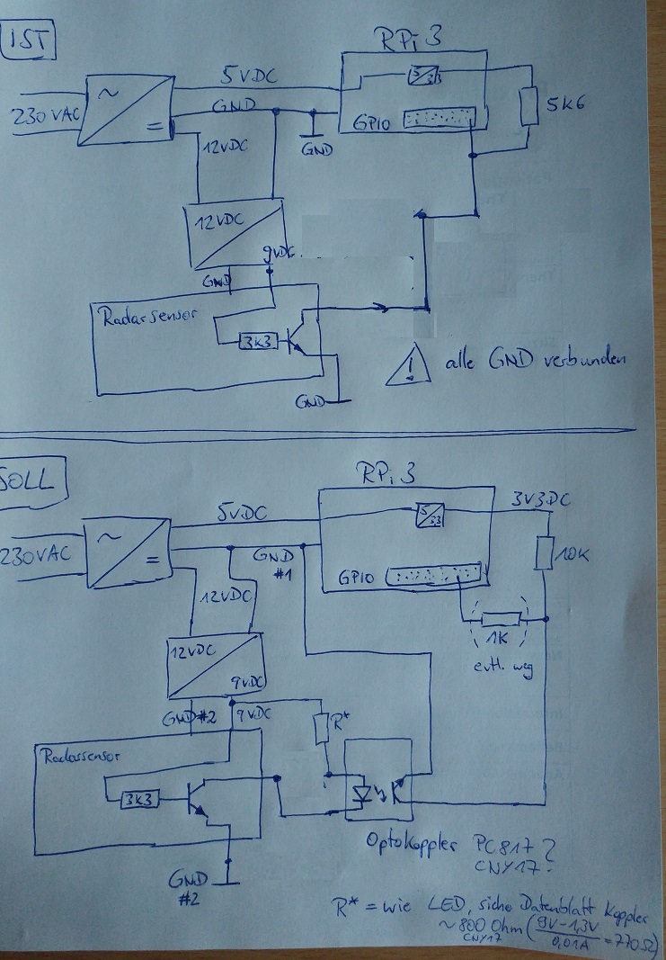

Beide Varianten haben Fehler.
IST-Plan:
Der 5k6 Pullup geht auf 9V, sollte aber auf die Raspi-3.3V gehen. So
hast du ggf. 9V an dessen GPIO.
SOLL-Plan:
Den OK bekommst du so nicht durchgeschaltet. Woher soll dessen LED einen
Strom bekommen?

Der Ist-Zustand ist doch fast ok, einzig der 5k6-Pullup gehört an 3V3
des RaspPi und der 10k wird 0Ω (also weggelassen).
Der Optokoppler im Soll-Bild wird so nicht funktionieren - woher soll
die LED ihren Strom bekommen? Wenn es keinen zwingenden Grund für nen
Optokopler gibt, würd ich auch keinen einsetzen. Ist ja nicht so, dass

von 2 Cent (Gast)
> IST-Plan:
Ja, aber die 9V werden nicht am Pin erreicht wegen Innenwiderstand des
Spannungsteilers und der Klammerdioden im RPi. Hier anderer Arger: Im
Low-Fall 5,8V. Duerfte eigentlich garniemals funzen ohne Pulldown im RPi
(kenne dessen Eingangsschaltung nicht exakt)

von HildeK (Gast)
Hans schrieb:
> dann liegen da 9V. Habe ich evtl. nur Glück
> gehabt
Nein, denn zwischen dem GPIO und denn 9V liegen die 5k6 und die haben
den RasPi geschützt.
Hans schrieb:
> Und da er an die 9V geht, habe ich mit den
> beiden Widerständen einen Teiler gebaut damit dazwischen maximal 3,3V
> liegen.
Der Teiler ist aber falsch.
Wenn der T im Sensor nicht leitet, hast du über die 5k6 9V am GPIO - er
hat das überlebt, siehe oben. Ist aber nicht sauber.
Wenn der Transistor leitet, dann hast du einen Teiler aus den 5k6 und
den 10k. Macht dann aber ca. 5.8V am GPIO, also kein LOW. Das
funktioniert so nicht.
Was du tun kannst: Die 10k zu den 9V und die 5k6 fest auf GND - als
Teiler. Dann dazwischen den Sensorausgang und den GPIO.
Aber warum so kompliziert? Einfach 1k oder 5k an den Sensorausgang als
Pullup zu den 3.3V des Raspi. Und den Ausgang auf einen GPIO.

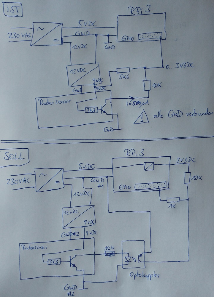

von Hans (Gast)
...ging dank eurem Wiki schneller als gedacht, würde es jetzt so
anschließen wollen
von Hans (Gast)
Hallo HildeK,
für mich zum Versethen: den Fehler wenn der Transistor nicht leitet und
das da dann 9V anliegen habe ich verstanden. Wenn ich die beiden
Widerstände gegeneinander austausche, dann sollte es passen. Ich
Blödmann habe die beiden Werte vertauscht, argh. Was schief gehen kann,
geht schief. Also die 5k6 sollten 10k sein und die 10k sollten 5k6 sein.
Wie auch immer: das Konstrukt habe ich jetzt komplett entfernt.
Traue mich trotzdem noch nicht das wieder scharf zu schalten.
Grüße, Hans

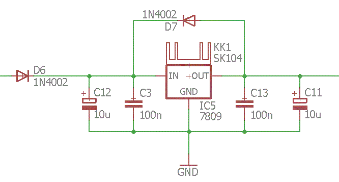

Btw, bei der Version ohne Optokoppler ist der isolierende DC/DC-Wandler
etwas overkill - nen einfacher Spannungsregler (i.e. 7809) würde es auch
tun.
von HildeK (Gast)
Ja UND der 5k6 muss dann an GND und nicht an den Transistor
angeschlossen sein.
Es hätte so aussehen müssen (rechne einfach mal den Spannungsteiler
10k/5k6 an 9V aus für den Fall, dass der Transistor sperrt):
                     9V
                     .-.                  3V3
                     | |10k           .----o-----.
                      |           GPIO|          |
                .-----o---------------|          |
      Sensor    |    .-.              |          |
              |/     | |              |  RasPi   |
          ----|      | | 5k6          |          |
                '-----o --------------|          |
                     GND              '----------'
(created by AACircuit v1.28.6 beta 04/19/05 www.tech-chat.de)
Aber besser ist allemal den Pullup auf die RasPi-3V3 zu legen, wie jetzt
in deinem Bild gezeichnet.
Durch die Strombegrenzung der Widerstände kann trotzdem nichts
passieren.
Aber: man kann ja vorher mal messen, welche Pegel der GPIO bekommen
würde, bevor man ihn an den RasPi anschließt - um sicher zu gehen :-).
von Hans (Gast)
Hallo foobar,
den DC/DC Wandler konnte ich einfach ohne weitere Bauteile anlöten, bzw.
sogar auf dem Steckbrett stecken. Bei einem Regler hätte ich mehr löten
müssen.
Danke für die Bestätigung, werde es morgen erst mal in ruhe ohne den

von 2 Cent (Gast)
Hans schrieb:
> Wenn der Koppler unnötig ist, dann würde ich ihn weglassen. Kostet nur
> wieder Versandkosten und ich kenne mich damit nicht aus... Aber wenn es
> helfen könnte, dann lieber rein damit
Nochmal: Der Optokoppler hilt NIX! DEr ist doch auch nur ein weiterer
Open-Kollektor mit verlängertem Lichtweg. Lass weg!
LOL
> tun.
Richtig, bis auf "bei der Version ohne Optokoppler". Bedenke: GND ist
doch sowieso mit Absicht (und gut so) durchverbunden.
Meine Gedanken, warum es mit 5,8V überhaupt irgendwann irgendwie
irgendwas gefunzt hat: die Flanken wurden wohl erkannt. Durch deinen,
ich sag mal salopp "Drahtverhau" wurden die Flanken kapazitiv oder
induktiv ruebergekoppelt. Aber der statische Pegel auf garkeinen Fall.
D.h. wenns richtig angeschlossen funktioniert musst du womoeglich sogar
etwas an der Software ändern. LOL

@2 Cent: na ja, der Optokoppler würde den Sensor Teil mit 9V doch
komplett vom RPi mit seinen 5V (oder 3V3 intern) abkoppeln. Denn nach
dem Wandler hätte ich ja eine "neue" Masse. Aber bin da nur Laie was
"gemeinsame Masse" (aktueller IST Stand) und zwei getrentne Massen
angeht und warum das eine oder andere Vorteile hat. Tante Google sagte
halt nur lapidar: bei Störungen, auf saubere Signalwege und Trennung
achten.

von 2 Cent (Gast)
Richtig, mein Fehler! In diesem Schaltbild hast du die GNDs absichtlich
getrennt. Habe ich nicht gerafft gehabt. Sorry!
Dieses wuerde ich in Anwesenheit von HF (Radar) aber auch (erst recht)
nicht empfehlen: dann bekommst du möglicherweise völlig neue Probleme
und Arger mit kapazitiven Kopplungen und Folgeeffekten im Nahfeld.
Meine Meinung: Alle GNDs vernünftig miteinander verbinden sollte dein
Problem (Auslöser war Spannungsteiler) bestens lösen.

@2 Cent: was meinst du mit "vernünftig" verbinden? Bis jetzt sind halt
am 12V->9V Wandler die beiden "Minus" Pins gebrückt. Ganz grob zum
Aufbau: der RPi und das ganze Netzteilzeug hängt hinter einem Spiegel
der an einer Trockenbau/Gipskartonwand hängt. Hinter der Wand gehe ich
ca. 30cm höher und etwas über die Oberkante vom Spiegel und dort kommt
der Radarsensor hin. Die einzige "Leitung" ist also die vom/zum
Radarsensor, einfach 3-Einzeladern frei fliegend, müsste so 0,5qmm sein.

von Hans (Gast)
ein kurze Frage: sofern ich auf einen 7809 wechsel (dann lege ich mir
den Wandler wieder ins Regal): so wie angehängt sollte es richtig sein,
oder? Dann bestelle ich die Teile nämlich gleich mit.
Gruß, Hans
Uberoptimal. D6 darfst du in deinem Fall Ersatzlos brücken. C11 darf in
die Nähe des Radarmoduls (wenn nicht dort schon vorhanden, das ist zu
erwarten). Diode D7 würde ich drin lassen (Erklärung sprengt diesen
Thread), aber es muss keine 4002 sein. Nimm die billigste 400X.
(Erklärung sprengt diesen Thread).
Viel Erfolg!

von Hello (Gast)
wat. 0Ω ist eine direkte Verbindung.

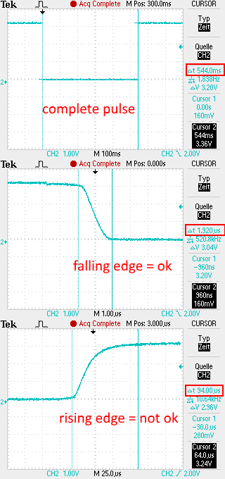

von Hans (Gast)
muss euch leider noch einmal behelligen: die Weihnachtsferienzeit ist
ideal zum Basteln, allerdings habe ich es wohl wieder kaputtgebastelt...
Bis jetzt gehe ich hin und lasse den RPi den Eingang immer pollen, das
lief bis heute auch wunderbar. Da der RPi nun noch weitere Aufgaben
parallel übernehmen soll, bin ich auf Interrupts aus der Python3
RPi.GPIO Bibliothek umgestiegen. Das reduziert die CPU Last deutlich und
die liegt jetzt bei 4...5% (vorher nahezu 100%).
ABER: Dabei wird sehr häufig/immer mal wieder die steigende Flanke nicht
erkannt. Somit bleibt mein Licht vorm Spiegel und das Display immer an
(das wird bei Bewegung angeschaltet). Als quick-and-dirty Workaround
wird das jetzt einfach immer hart nach 10min abgeschaltet. Aber
eigentlich sollte es 30sec nach der (letzten) steigende Flanke ausgehen.
Blöd nur, wenn man die nicht zuverlässig erkennt. Nachbar hatte auch
Zeit, anbei ein paar Messungen der Flanken als Screenshot.
Das einzige was mir als Laie auffällt: die steigende Flanke ist massiv
langsamer, nahezu um den Faktor zehn. Nun die spannende Frage: woran
liegt das? Sollte ich den Pull-Up 10kOhm Widerstand deutlich verkleinern
(auf 1kOhm) und den IO-Schutzwiderstand von 1kOhm komplett
rausschmeißen? Die internen Pull-Ups des RPi nutze ich nicht, da ja
schon ein externer dranhängt, im Signalpfad ist auch kein Kondensator
der sich aufladen müsste und der Optokoppler ist ein CNY 17F2.
Aus dem Datenblatt des Optokopplers (z.B.
https://cdn-reichelt.de/documents/datenblatt/A200/CNY17F2-CNY17F2-MOC8101_FAI.pdf)
hätte ich jetzt aus "Fig. 9  Switching Speed vs. Load Resistor" (siehe
S. 7) eher Probleme für Toff abgelesen weil die mit dem Lastwiderstand
ansteigt, die bei mir problematische Ton ist aber nahezu konstant...
Gruß und frohe Festtage,
Hans
von Hans (Gast)
ich nochmal: habe evtl. eine Lösung für das Problem gefunden. Beim RPi
scheint das Problem ggf. nicht an der Flankenerkennung an sich zu
liegen, sondern an den unterschiedlichen Schaltschwellen der Interrupt-
und Port-/Pinabfragen.
Konkret: der Interrupt für die rising edge löst beim Durchgang von 0V
kommend bei 1,25V aus. Die Python Bibliothek erlaubt bei Interrupts nur
einen (gemeinsamen) Handler/Callback für die steigende und fallende
Flanke, d.h. in der Callback Funktion die durch den Interrupt ausgeführt
wird, muss noch geprüft werden ob es eine steigende oder fallende Flanke
war. Das geht nur über eine Port-/Pinabfrage und Vergleich auf logisch 1
(oder 0), die wiederum mit einer Hysterese beaufschlagt ist und ganz
leicht abweichende Spannungswerte hat.
-> Lösung: vor Abfrage des Ports/Pin einfach kurz warten bis der
Spannungspegel sicher im validen Bereich ist (hier bei mir wären also
1msec ausreichend) warten. Habe das so mal umgesetzt und bis jetzt läuft
es wie gewünscht.
Wenn ihr bessere/andere Ideen habt, immer her damit.
