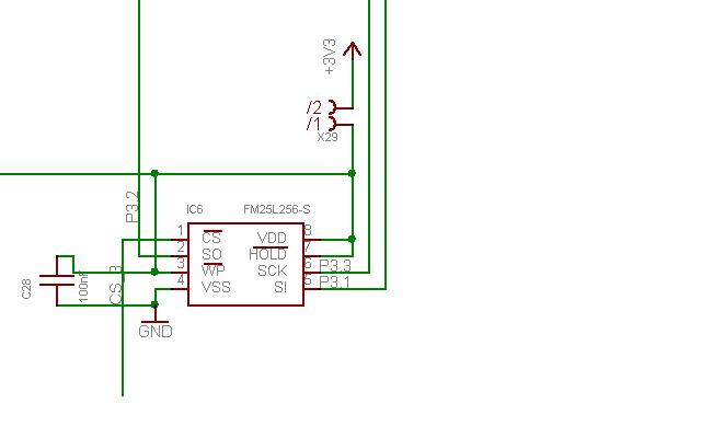

Okay, also ich hab jetzt mal die Gewissheit, dass mein SPI einwandfrei
funktioniert. Obwohl mir die Leitungskodierung sehr spanisch vorkommt.
Nun egal, es läuft ja.
Weshalb will nun mein FRAM nichts machen…das bleibt das große Rätsel
Ich setzt mal ein Bild der Verschaltung rein. Vielleicht hab ich ja
wirklich schon da Mist gebaut. Was allerdings sehr tragisch ist, da die
Platine so schon fertig ist. Nun, was aber sein muss…muss sein.

Ich glaube, ich weiß was es ist. Hab mir in der Zwischenzeit ein Oszi
besorgt.
Jetzt brauche ich einen SPI Profi !!!!!
Folgende Beobachtung. Laut Datenblatt des FRAM benötige ich eine „Data
Setup Time“ und eine „Setup Hold Time“ von 5ns. Also 5ns bevor die
steigende Taktflanke kommt muss das Data Signal schon da sein. Und 5ns
nach der steigenden Taktflanke muss das Data Signal auch noch da sein.
Mein MSP420F1611 macht aber folgendes. Die Pegel des Data Signals (TX)
fallen oder steigen exakt bei den steigenden Taktflanken. Ändere ich
das CKPH Bit habe ich das gleiche Problem nur exakt bei den fallenden
Taktflanken. Ich brauche daher irgendeine Phasenverschiebung. Im
übrigen...wenn ich das CKPH oder/und das CKPL Bit ändere habe ich nur
diese beiden Ergebnisse.
Was kann ich beim SPI machen, dass die Setup und Hold Zeiten
eingehalten werden?
Ich möchte aber schon beim SPI bleiben und es nicht über Ports,Timer
etc. machen.
Irgendwelche Ideen?
Gast #349460
Na das ist doch OK. Wenn der FRAM die steigende Flanke zum Daten
übernehmen nimmt, dann änder doch den CKPH so, dass der MSP die Daten
zur fallenden Flanke aktualisiert. Die Daten stehen dann stabil zur
steigenden Flanke (und danach) an.
Im übrigen ist es keine gute Idee, an den XT2 einen 32Khz Quarz
anzuschließen, da der Oszillator auf Frequenzen zwischen 455Khz und
8MHz ausgelegt ist. Die Standardbeschaltung wäre, den 32KHz an XT und
den 8MHz an den XT2.
