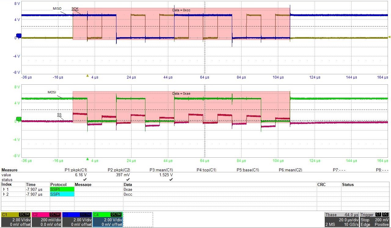

Auf dem Oszi Bild kann man erkennen das der ATmega2560 die Daten korrekt
auf auf der  MOSI Leitung herausschiebt, dass der Arduino diese richtig
interpretiert und anschließend die korrekte Daten auf der MISO Leitung
herausschiebt.
Was für mich noch etwas verwunderlich ist, ist die niedrige Spannung der
SS Leitung.

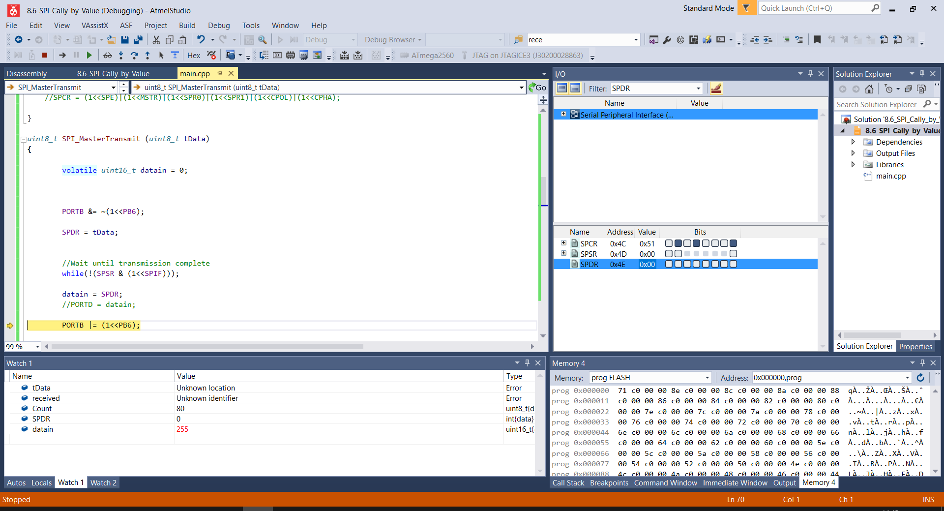

OP #5530498
Ich hab das ganze noch mit der konifiguration des Pins versucht, aber
ohne Erfolg.
Stattdessen hab ich festgestellt das wenn ich SPDR versuche auszulesen
erhalte ich nur 255 also 0xFF und im SPDR steht weiterhin 0x00. (Siehe
Bild)
Woran könnte das liegen?
