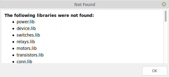

Wenn ich KiCad öffne kommt eine Meldung, dass Bibliotheken fehlen
mitsamt Auflistung. Wenn ich dann Eeschema öffne kann ich keine Bauteile
platzieren,weil die Symbole fehlen. Bin totaler Anfänger. Habt ihr dafür
eine Lösung?

Fehlende Bibliotheken runterladen und in Bibliotheksregister eintragen.
Vorher aber nachschauen, ob Du sie wirklich nicht hast und ob der Pfad
passt.
Bei einer Linux Installation kann das Problem auch daran liegen, dass
die mitgelieferten Bibliotheken an einer Stelle liegen, wo Du weder
Schreib noch Leserechte hast. Das ist Distributionsabhängig, und Mint
kenne ich nicht.

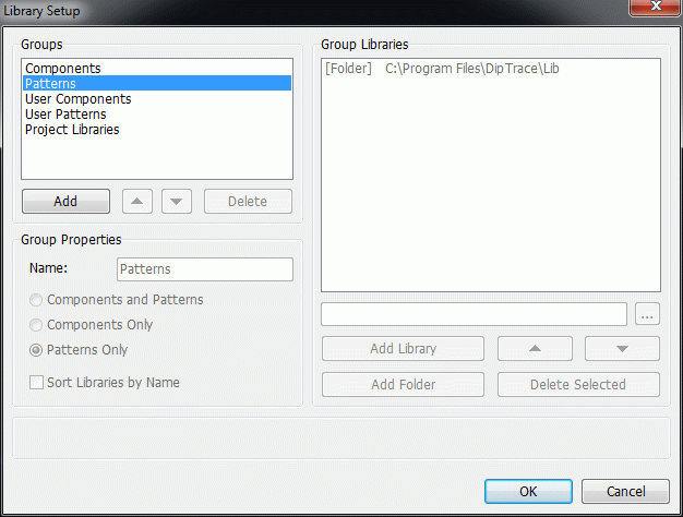

Warum ist Bibliothekshandling in KiCAD so rückschrittlich gelöst? Dafür
sollte ein Dialog bereitstehen, der dem Anwender es leicht ermöglicht
seine Libs hinzuzufügen. Im Anhang ist gezeigt wie Diptrace das löst.
Warum also so umständlich?
Gast #5528413
Die Libs die in dem Dialog gelistet sind gehören zur Version 4. Bei V5
haben sich die Namen geändert.
D.h. du hast noch (Reste einer) V4 auf dem Rechner.
Der Pfad für die Standardlibs wird unter "Preferences->Configure Paths"
eingetragen.
Das ist aber halt nur der Pfad. Die Libs auf die tatsächlich zugegriffen
wird sind in der Datei "sym-lib-table" eingetragen. Bei Linux liegt die
normalerweise im Ordner "~/.config/kicad".
Unter "Preferences->Manage Symbol Libraries" kannst du die Einträge
sehen und auch ändern.
Die Standardlibs stehen vermutlich (habe kein Mint) unter
"/usr/share/kicad", speziell die Symbole unter
"/usr/share/kicad/symbols".
Im selben Ordner gibt es auch eine "sym-lib-table". Dort sind die Libs
der aktuellen Version eingetragen. Die Datei wird von Kicad aber nicht
benutzt. Das ist nur eine Vorlage die alle Libs der aktuellen Version
enthält.
Ich schlage vor du kopierst diese Datei nach "~/.config/kicad". Dann
sollte es gehen. Das ist imho einfacher als die Tabelle in den
Einstellungen zu bearbeiten da sich doch einiges geändert hat.
In der Datei wird die Pfadangabe aus der Pfadkonfiguration verwendet,
z.B.:
(lib (name Amplifier_Audio)(type Legacy)(uri ${KICAD_SYMBOL_DIR}/Amplifier_Audio.lib)(options "")(descr "Amplifier for audio applications"))
D.h. "KICAD_SYMBOL_DIR" muss in dem Konfig Dialog dann auf
"/usr/share/kicad/symbols" zeigen.
