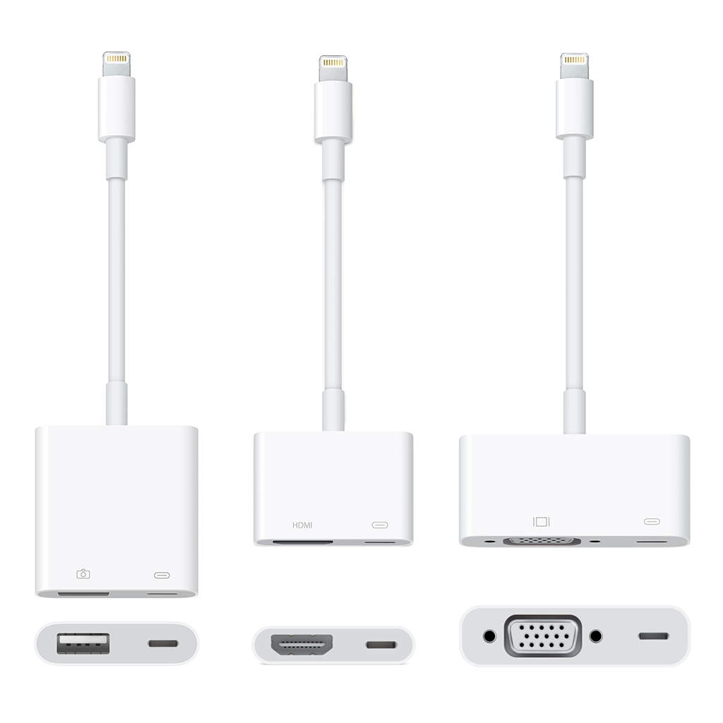

Von Apple gibt es für die iPhones/iPads Adapter auf USB3/HDMI/VGA, die
zusätzlich noch eine Buchse zu Laden besitzen.
Hast du geschaut ob es für dein Telefon was vergleichbares gibt?
Vieleicht funktioniert auch ein kleiner Powered USB-HUB.
> die zusätzlich noch eine Buchse zu Laden besitzen.
Leider gibt es nichts dergleichen. USB 2 hat Limitierungen, sprich, das
Host-Gerät kann nicht geladen werden. Kernel-Änderungen sollen es je
nach dem ermöglichen, aber es bleibt eine Bastelei (noch mehr als das).
Das Phone hätte einen Expansion-Port mit 5 USB-Pins. Aber Versuche
darüber gaben jeweils zu wenig Saft, als dass es gereicht hätte - nur
200-300 mA im Durchschnitt, kurze Peaks bis 800 mA, aber dann regelt es
wieder runter.
