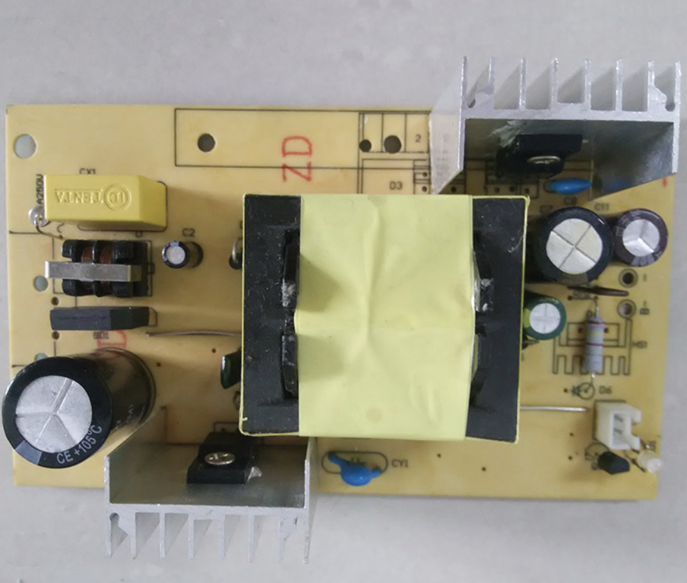

Ich habe ein selbstgedrucktes Akkugehäuse mit 18350er Zellen gebaut und
möchte dieses mit diesem Ladegerät (8s) laden, jedoch ist mir der
Ladestrom von 2A zu hoch. Kann ich den Ladestrom (durch den Austausch
eines Bauteils auf der Platine) simpel auf 1A ändern?
Hier das Ladegerät:
https://de.aliexpress.com/item/100-240V-DC33-6V-2-5A-polymer-lithium-battery-charger-DC-5-5MM-2-1MM-Portable/32777214930.html?spm=a2g0s.13010208.99999999.259.777d3c00MJiZEd
LG Philipp

ich nehme mal an dein Bild zeigt das Innenleben?
Das Teil würde ich keinesfalls an Akkus anschließen, denn es scheint
keinen Balancer zu haben den du für die Serienschaltung der Akkus
brauchst. Oder hast du den noch extra?
An sonsten schaut das Teil erst mal nur wie ein gewöhnliches Netzteil
aus, die 2A sind vielleicht einfach die Strombegrenzung? Ein Bild von
der Unterseite (mit lesbaren Bauteilbezeichnungen) könnte weiteren
Aufschluss geben.

Ok, das Bild hab ich bei deinem verlinkten Artikel nicht gesehen.
Ohne den Typ des verwendeten IC zu kennen lässt sich leider keine
Aussage dazu treffen ob durch ändern eines Bauteils der Maximalstrom auf
1A reduziert werden kann.
Wahrscheinlich.
Philipp H. schrieb:
> Leider habe ich kein weitere Bild, da nur dieses vom Hersteller auf der
> Seite gezeigt wird.
Ich denke, du hast das Ladegerät.
Aufmachen musst du es sowieso zur Änderung.
Dann kannst du auch mal die SMD Teile auf der Rückseite zeigen.
Es wird kein Weg drumrum führen, zumindest von der sekundären Seite den
Schaltplan abzuzeichnen. Wenn dir die Mühe die Schalrtung der handvoll
Bauteile zu erstellen schon zu viel ist: Dann wirst es auch auch nicht
umbauen können.
Ich würde es übrigens auf 2A lassen.
