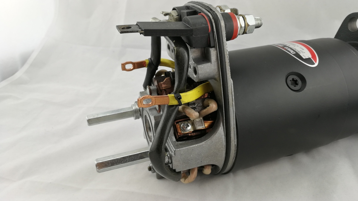

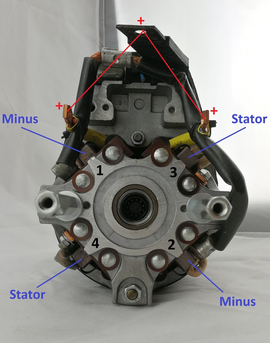

Hallo. Ich habe ein Projekt bei welchem ich einen Anlasser verwenden wollte. Angesteuert wird er mit einem 800A PWM-Regler. Die Innereien bis auf den eigentlichen Motor habe ich entfernt. Nun ist aber die Drehrichtung falsch und es wäre zwar möglich aber äußerst umständlich die Richtung durch mechanische Umlenkung zu ändern. Der Anlasser dreht egal wie gepolt immer in die gleiche Richtung. Nun habe ich einmal Bilder gemacht und eines beschriftet. Die Kohlen sind alle gegen das Gehäuse isoliert. Meine Idee war nun die Kohlen 3 und 4 vom Stator zu trennen und dafür mit den oberen + Eingängen zu verbinden und dafür die nun übrigen Stator-Anschlüsse als + Eingänge anzuschließen. Vom Platz her sollte das machbar sein. Würde er dann in die andere Richtung drehen oder liege ich total falsch? Gibt es eine einfachere Lösung? Viele Grüße
Am einfachsten wäre es vielleicht 3 + 4 zu vertauschen... wieauchimmer... mit Kabelschuhen und dicken Leitungen... falls da Platz ist.
X. X. schrieb: > Am einfachsten wäre es vielleicht 3 + 4 zu vertauschen... > > wieauchimmer... mit Kabelschuhen und dicken Leitungen... > falls da Platz ist. Okay. Meinst du also die Kohle 3 an den Statoranschluss 4 und Kohle 4 an den Stator anschluss 3 anschließen?
Überprüfe die Richtung der Kohlen. Mir scheint, die zeigen nicht genau in die Achsenmitte, sondern laufen schräg. Damit ist der Motor nicht für die andere Drehrichtung zu gebrauchen. Der Kollektor setzt sich in kürzester Zeit zu und produziert Funkenfeuer und einen satten Kurschluss.
Bitte bedenken: Als Anlasser hat dieser Motor (normalerweise) eine vorgegebene Drehrichtung. Im Betrieb überlagern sich Stator- und Rotormagnetfeld, die sog. neutrale Zone verschiebt sich. Bei Motoren mit bevorzugter Drehrichtung liegen die Bürsten in der neutralen Zone um das Bürstenfeuer zu minimieren. Wird ein solcher Motor in der anderen Drehrichtung betrieben, liegt die neutrale Zone an anderer Stelle, was mit einem erhöhten Bürstenfeuer und damit höherem Verschleiß verbunden ist. MfG
Michael B. schrieb: > Überprüfe die Richtung der Kohlen. Mir scheint, die zeigen nicht genau > in die Achsenmitte, sondern laufen schräg. Damit ist der Motor nicht für > die andere Drehrichtung zu gebrauchen. Der Kollektor setzt sich in > kürzester Zeit zu und produziert Funkenfeuer und einen satten > Kurschluss. Dieses Problem habe ich schon einmal gelesen. Daher habe ich darauf schon geachtet. Aber habe jetzt eine Kohle ausgebaut und der Halter sieht gerade aus. Die Kohlen sind ja schon "eingefahren". Stelle ich sie auf den Tisch dann steht sie genau rechtwinkelig. Wäre sie schräg abgeschliffen müsste sie ja eigentlich schräg stehen. Man sieht aber nichts augenscheinlich. Ein Winkelmesser zeigt 90°.
Johannes R. schrieb: > Bitte bedenken: > > Als Anlasser hat dieser Motor (normalerweise) eine vorgegebene > Drehrichtung. > Im Betrieb überlagern sich Stator- und Rotormagnetfeld, die sog. > neutrale Zone verschiebt sich. > Bei Motoren mit bevorzugter Drehrichtung liegen die Bürsten in der > neutralen Zone um das Bürstenfeuer zu minimieren. Wird ein solcher Motor > in der anderen Drehrichtung betrieben, liegt die neutrale Zone an > anderer Stelle, was mit einem erhöhten Bürstenfeuer und damit höherem > Verschleiß verbunden ist. > > MfG Okay das bedeutet also es genügt nicht zu kontrollieren ob die Kohlen rechtwinkelig zum Rotor stehen. Danke für die Aufklärung. Dann werde ich doch über eine mechanische Umlenkung nachdenken müssen. MfG
Hallo Dennis, Dennis U. schrieb: > Dann werde ich > doch über eine mechanische Umlenkung nachdenken müssen. Ist wahrscheinlich sinnvoll. Näheres zum Thema siehe u.a.: https://de.wikipedia.org/wiki/Wendepolwicklung Schönen Sonntag wünscht Johannes
Johannes R. schrieb: > Hallo Dennis, > > Dennis U. schrieb: >> Dann werde ich >> doch über eine mechanische Umlenkung nachdenken müssen. > > Ist wahrscheinlich sinnvoll. Näheres zum Thema siehe u.a.: > https://de.wikipedia.org/wiki/Wendepolwicklung > > Schönen Sonntag wünscht > Johannes Vielen Dank, Ebenfalls noch einen schönen Sonntag allen!

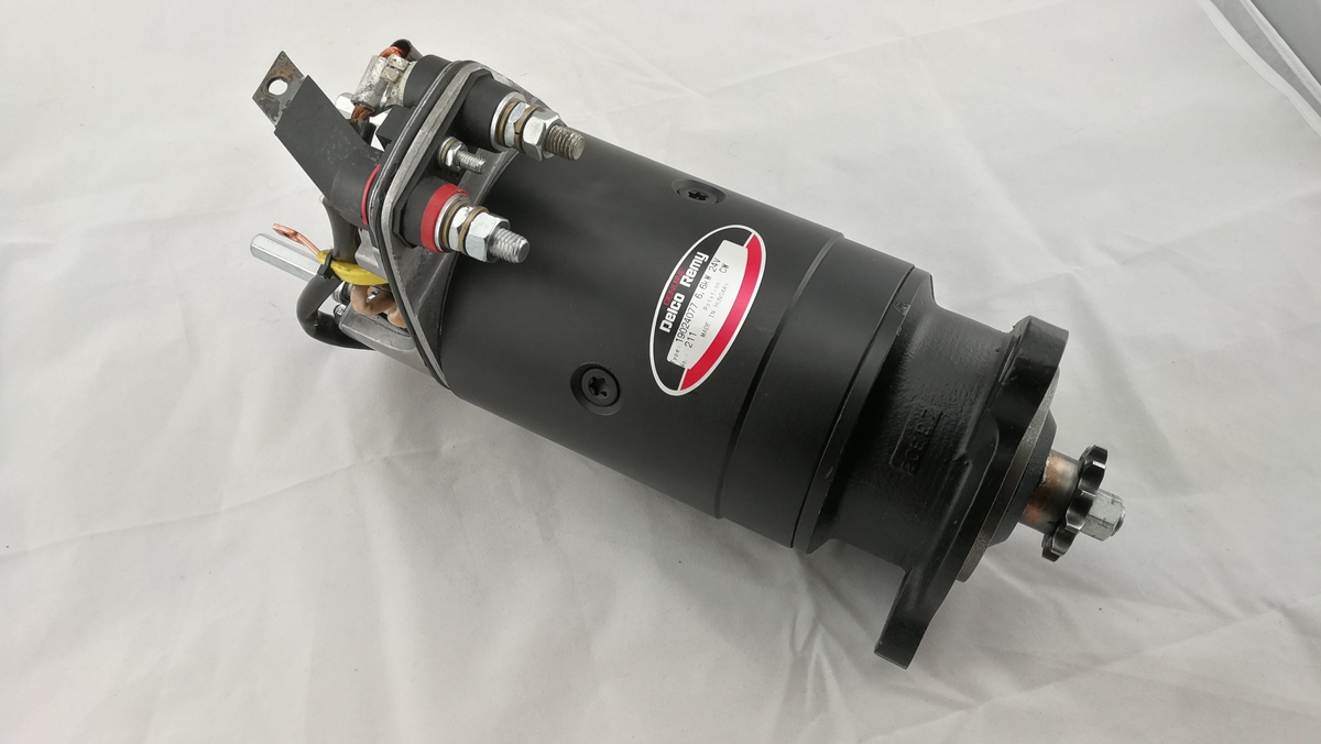

Dennis U. schrieb: > Dann werde ich > doch über eine mechanische Umlenkung nachdenken müssen. Ja, tu das bitte. Zunächst mal zu Deinen Bildern: Denn was mich dabei etwas stutzig machte, ist, daß es sich bei dem Ritzel - so weit ich das richtig erkennen kann - um ein Ritzel für Ketten handelt. Anlasser-Ritzel sind aber i.d.R. viel breiter, weil sie in ein Zahnrad "einrückbar" sein müssen, und sie haben deshalb auch stirnseitig einen typischen Schräg-Anschliff, der das Einrücken erleichtern bzw. sicherstellen kann. Falls es sich wirklich um einen "richtigen" Anlasser handeln sollte, hat der typischerweise i.d.R. auch einen "aufgepfropften" Magnet, der das Einrücken des Ritzels bewerkstelligt. Schnittskizze dazu hier: http://www.bing.com/images/search?view=detailV2&ccid=gpV9o8kR&id=6A07A1E13753CA9BAB8B2F47E3F5890EDDDFAFA3&thid=OIP.gpV9o8kRPjJwQH7StlbduQHaFQ&mediaurl=http%3a%2f%2fwww.seatforum.de%2fuploads%2fanlasser_pilotlager4969.jpg&exph=615&expw=866&q=Anlasser&simid=608043775325110646&selectedIndex=0&ajaxhist=0 Ferner solltest Du wissen, daß in jedem üblichen Anlasser ritzelseitig eine "Blockier-Vorrichtung" integriert ist, die auf selbsttätiger Walzen-Klemmung basiert. D.h. in der nutzbaren Drehrichtung des Anlassers klemmen diese Walzen das Ritzel so, daß auch die Anlasser-Kraft auf das "Anwurf-Zahnrad" des Motors übertragen werden kann. In der "Gegen-Drehrichtung" des Anlassers wird diese Blockierung jedoch sofort selbsttätig unwirksam bzw. "aufgehoben". Wodurch das Ritzel mit beliebiger Drehzahl sich völlig frei drehen kann. Das hängt damit zusammen, daß die Anlass-Drehzahl von Motoren i.d.R. erheblich geringer ist als deren Leerlauf-Drehzahl. Wenn also ein Motor (wunschgemäß) anspringt, dreht sein Zahnkranz sofort höher als ihn das Anlasser-Ritzel zu drehen vermag. Wodurch die Walzen-Klemmung aufgehoben wird und das Anlasser-Ritzel frei durchdrehen kann. Wenn es sich also um einen Anlasser handelt, der nach diesem Prinzip bestimmungsgemäß funktioniert, hast Du gar keine andere Chance als über ein Zwischen-Zahnrad Deine gewünschte Drehrichtung erreichen zu können. Grüße

L. H. schrieb: > Dennis U. schrieb: >> Dann werde ich >> doch über eine mechanische Umlenkung nachdenken müssen. > > Ja, tu das bitte. > > Zunächst mal zu Deinen Bildern: > Denn was mich dabei etwas stutzig machte, ist, daß es sich bei dem > Ritzel - so weit ich das richtig erkennen kann - um ein Ritzel für > Ketten handelt. > > Anlasser-Ritzel sind aber i.d.R. viel breiter, weil sie in ein Zahnrad > "einrückbar" sein müssen, und sie haben deshalb auch stirnseitig einen > typischen Schräg-Anschliff, der das Einrücken erleichtern bzw. > sicherstellen kann. > > Falls es sich wirklich um einen "richtigen" Anlasser handeln sollte, hat > der typischerweise i.d.R. auch einen "aufgepfropften" Magnet, der das > Einrücken des Ritzels bewerkstelligt. > Schnittskizze dazu hier: > http://www.bing.com/images/search?view=detailV2&ccid=gpV9o8kR&id=6A07A1E13753CA9BAB8B2F47E3F5890EDDDFAFA3&thid=OIP.gpV9o8kRPjJwQH7StlbduQHaFQ&mediaurl=http%3a%2f%2fwww.seatforum.de%2fuploads%2fanlasser_pilotlager4969.jpg&exph=615&expw=866&q=Anlasser&simid=608043775325110646&selectedIndex=0&ajaxhist=0 > > Ferner solltest Du wissen, daß in jedem üblichen Anlasser ritzelseitig > eine "Blockier-Vorrichtung" integriert ist, die auf selbsttätiger > Walzen-Klemmung basiert. > D.h. in der nutzbaren Drehrichtung des Anlassers klemmen diese Walzen > das Ritzel so, daß auch die Anlasser-Kraft auf das "Anwurf-Zahnrad" des > Motors übertragen werden kann. > In der "Gegen-Drehrichtung" des Anlassers wird diese Blockierung jedoch > sofort selbsttätig unwirksam bzw. "aufgehoben". > Wodurch das Ritzel mit beliebiger Drehzahl sich völlig frei drehen kann. > > Das hängt damit zusammen, daß die Anlass-Drehzahl von Motoren i.d.R. > erheblich geringer ist als deren Leerlauf-Drehzahl. > Wenn also ein Motor (wunschgemäß) anspringt, dreht sein Zahnkranz sofort > höher als ihn das Anlasser-Ritzel zu drehen vermag. > Wodurch die Walzen-Klemmung aufgehoben wird und das Anlasser-Ritzel frei > durchdrehen kann. > > Wenn es sich also um einen Anlasser handelt, der nach diesem Prinzip > bestimmungsgemäß funktioniert, hast Du gar keine andere Chance als über > ein Zwischen-Zahnrad Deine gewünschte Drehrichtung erreichen zu können. > > Grüße Hallo. Dort befindet sich ein Kettenritzel weil es umgebaut wurde. Hier kann nichts mehr ausrücken da, wie in meinem Post geschrieben, alles bis auf den eigentlichen Motor entfernt wurde. Die Getriebespindel im eigentlichen Sinn existiert ebenfalls nicht mehr und es gibt nur normale Nadellager. Dieser Anlasser ist ein überarbeiteter BOSCH KB Anlasser gewesen den ich modifiziert habe sodass er als "normaler" Elektromotor fungiert. Hier geht es tatsächlich nur um die reine Frage ob es elektrisch möglich ist. MfG
Dennis U. schrieb: > Der Anlasser dreht egal wie gepolt immer in die gleiche Richtung. Was prinzipbedingt normal ist. Anlasser sind Reihenschlußmotoren, d.h. der Strom fließt sowohl durch den Anker als auch durch die Erregerwicklung. Bei Umpolung der Eingangsspannung kehren sich natürlich beide Magnetfelder um, sodaß die Drehrichtung gleich bleibt. Deswegen kann man diese Motoren auch an Wechselstrom betreiben. Du mußt entweder nur den Anker oder nur die Erregerwicklung umpolen, damit sich die Richtung ändert.

Olaf schrieb: >> Die Drehrichtung muss aber im Betrieb nicht mehr geändert werden. > > Vielleicht gibt es ja auch Anlasser mit unterschiedlicher Drehrichtung > weil die Teile nicht bei allen Motoren gleich angeflanscht werden? > Ich wuerde mal den naechsten Boschdienst aufsuchen und den aeltesten > Mitarbeiter fragen der da rumlaeuft. > > Olaf Ich habe schon die Firma angeschrieben welche diese Anlasser aufarbeitet ob es auch welche mit CCW Drehrichtung gibt. Den Flansch kann ich ja anpassen. Habe aber noch keine Antwort.
Dennis U. schrieb: > Dort befindet sich ein Kettenritzel weil es umgebaut wurde. Auch bei Antrieb per Kette ist eine mechanische Umkehrung der Drehrichtung möglich. Allerdings viel aufwendiger als bei Zahnrad-Antrieben. V.a. was den Platzbedarf für die Umlenkung anbelangt. Wie groß ist das Ritzel, das Du mit dem Anlasser-Ritzel antreiben willst? Grüße
Die richtige Antwort kam doch schon: Icke ®. schrieb: > Du mußt entweder nur den Anker oder nur die Erregerwicklung > umpolen, damit sich die Drehrichtung ändert.

Hast Du die Statorwicklung nun schonmal umgedreht? Kurze Rückmeldung und der Thread könnte dann hier wieder zugemacht werden. Reihenschlußmotor, Drehrichtung ändern, Statorspule umpolen.
