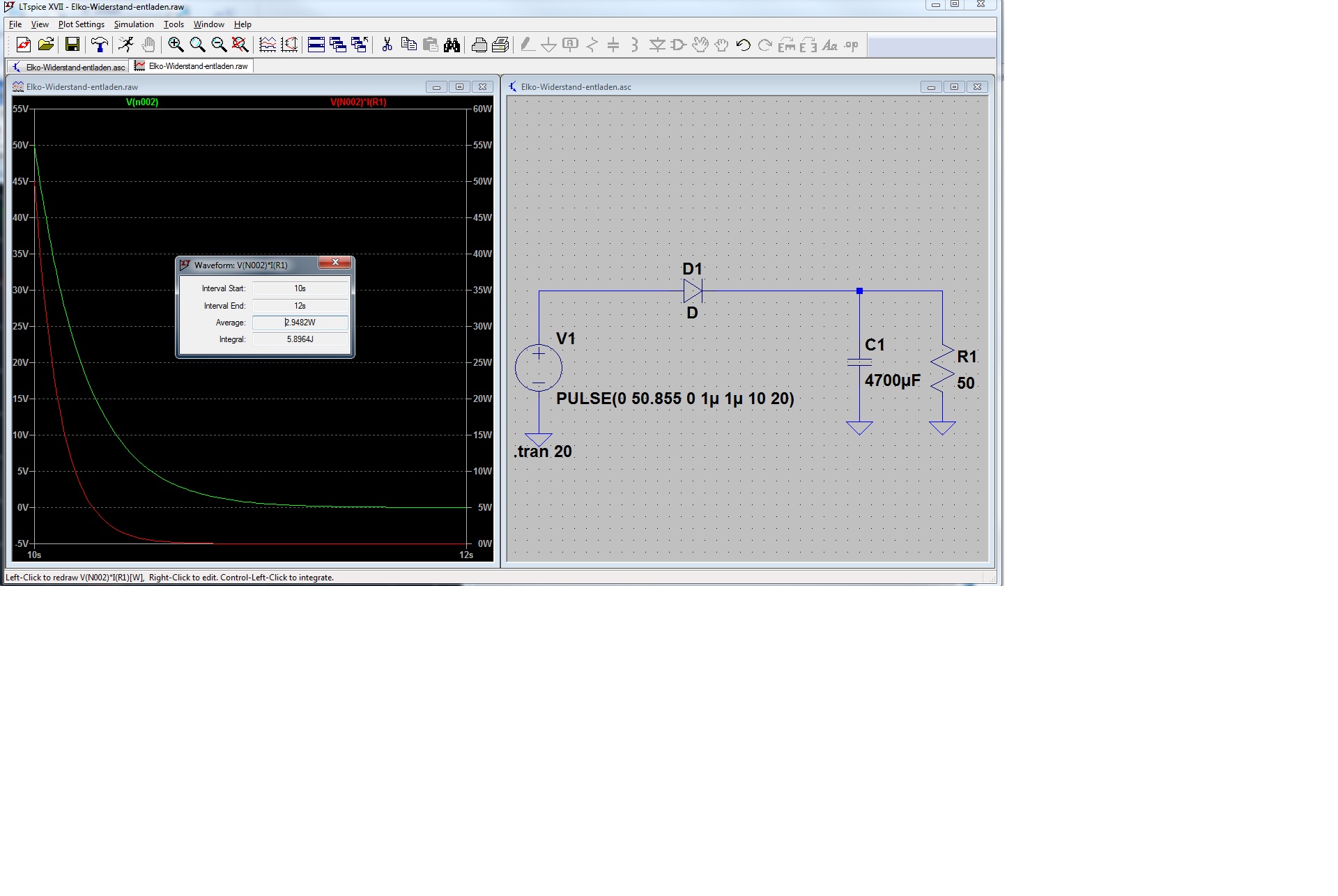

ich möchte einen 4700uF Elko, 50 Volt über einen Widerstand korrekt
entladen (im ausgeschalteten Zustand, um gefahrlos alles anfassen zu
können) und euch einmal fragen, ob ich richtig gedacht & gerechnet habe.
Ich würde gerne einen 50 Ohm Widerstand nehmen (nach meinen
Berechnungen).
Entladezeit:
t = 5 x R x C
t = 5 x 50 Ohm x ( 4700 / 1000000 ) F
t = 1,175 Sekunden
Leistung, die am Widerstand abfällt:
P = (U^2) / R
P = (50 V ^ 2) / 50
P = 50 Watt
Mit einem Lastwiderstand von 50 Ohm, der 50 Watt verkraftet, hätte ich
den Elko dann in 1,175 Sekunden (zu 99%) entladen.
Ist das so korrekt?
Danke,
Sebastian

von Luca E. (derlucae98)
Sebastian L. schrieb:
> t = 1,175 Sekunden
Korrekt.
> P = 50 Watt
Das gilt nur unter der Bedingung, dass die Spannung konstant ist. Das
ist sie beim Entladen des Kondensators jedoch nicht.

von HildeK (Gast)
> Ist das so korrekt?
Ja, alles korrekt gerechnet.
Um den C "anfassbar" zu entladen, werden keine 5*RC notwendig sein,
schon nach 1*RC (235ms) bist du auf gefahrlosen 15V. Normalerweise
betrachtet man nach 3 Tau den C als geladen bzw. entladen.
Auch muss dein Widerstand nicht unbedingt auf 50W dimensioniert sein.
Wenn das Entladen nur selten passiert, dann ist auch ein 5W oder 10W-Typ
völlig ausreichend. Zudem ist das ja nur die anfängliche
Spitzenleistung, die schnell abnimmt.
Gerade die typischen Hochlastwiderstände sind kurzzeitig deutlich
überlastbar, nur die mittlere Leistung sollte einigermaßen eingehalten
werden.

von Andrew T. (marsufant)
> Berechnungen).
> Entladezeit:
> t = 5 x R x C
> t = 1,175 Sekunden
soweit korrekt.
> P = (U^2) / R
> P = (50 V ^ 2) / 50
> P = 50 Watt
Nein. Rechne es über die gespeichtere Energie, da sich die Spannung ja
ändert.
Also: 0,5 * (U^2) * C
Macht ca. 6,1 Wattsekunden
Ein 10 W Drahtwiderstand 50 Ohm hält die Anfangs (erste 220 ms) hohe
Überlast aus, und entlädt Deinen Elko binnen 1.175 Sekunden auf ca. 1%

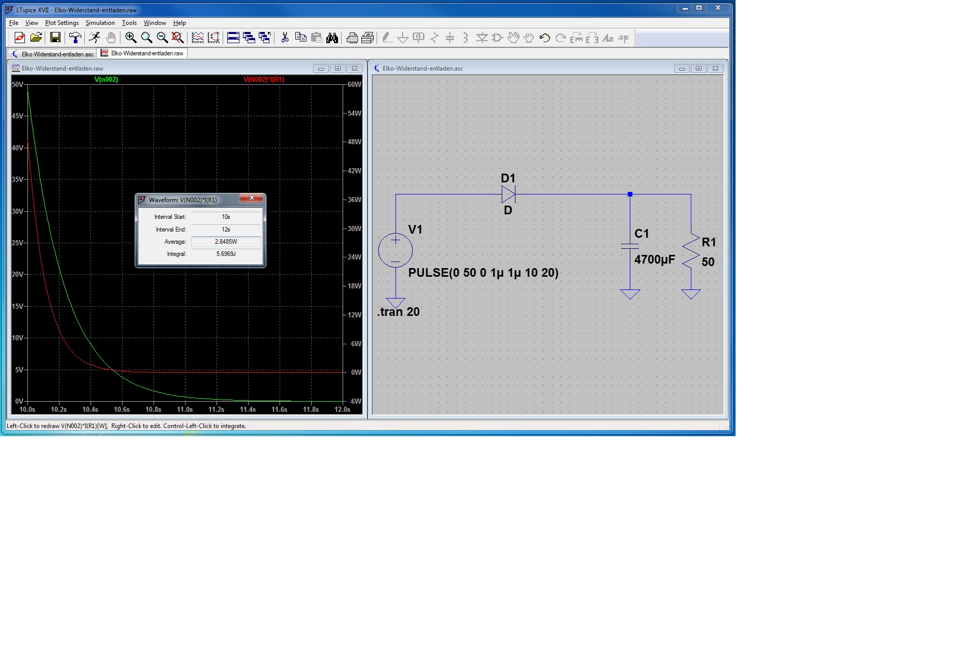

von Klaus R. (klara)
das Rätselraten kann LTspice beenden.
> P = (U^2) / R
> P = (50 V ^ 2) / 50
> P = 50 Watt
> Ist das so korrekt?
Das mit den 99% entladen wird wohl so stimmen.
Andrew T. schrieb:
>> P = 50 Watt
> ändert.
> der Spannung.
Es sind genau 5,6969J.
Also ich habe mit einer Spannungsquelle einen Kondensator auf 50V
geladen. Parallel zum Kondensator ist ein 50 Ohm Widerstand geschaltet.
Ich lade den Elko 10 Sekunden lang, was natürlich übertrieben ist, aber
es sollten ja keine Zweifel aufkommen. Dann nach 10 Sekunden fällt die
Ladespannung von 50V innerhalb von 1µs auf 0V herunter, also sehr
schnell. Die Diode verhindert das der Elko über die Spannungsquelle
wieder entladen wird. Der Elko kann sich nur noch über den Widerstand
entladen.
In dem Diagramm habe ich die Zeit ab den 10 Sekunden wiedergegeben. Der
grüne Verlauf ist die Spannung. Der rote Verlauf gibt die Leistung des
Widerstandes wieder. Gehe ich mit dem Mauszeiger oben auf den roten
Ausdruck V(N002)*(R1) mit Control-Left-Click, so wird das Integral des
Leistungsverlaufs gebildet. Das Ergebnis wird im kleinen Fenster
wiedergegeben.
Der Widerstand wird beim Entladen mit 2,84W belastet.
Ich denke, ein 1W Widerstand hält das gut aus. Ein 0,5W Widerstand
sollte es auch noch tun.
Hier kann LTspice heruntergeladen werden. Es ist kostenlos.
http://www.analog.com/en/design-center/design-tools-and-calculators/ltspice-simulator.html
Zum Einarbeiten in LTspice bietet Gunthard Kraus ein gutes Tutorial an.
http://www.gunthard-kraus.de/LTSwitcherCAD/index_LTSwitcherCAD.html
PS.: Ich sehe gerade, es liegen am Elko keine 50V an, sondern an der
Diode fallen noch 0,855V ab. Man könnte jetzt die Spannung in der Quelle
auf 50,855V ändern. Aber das macht nicht viel im Ergebnis aus.
mfg Klaus

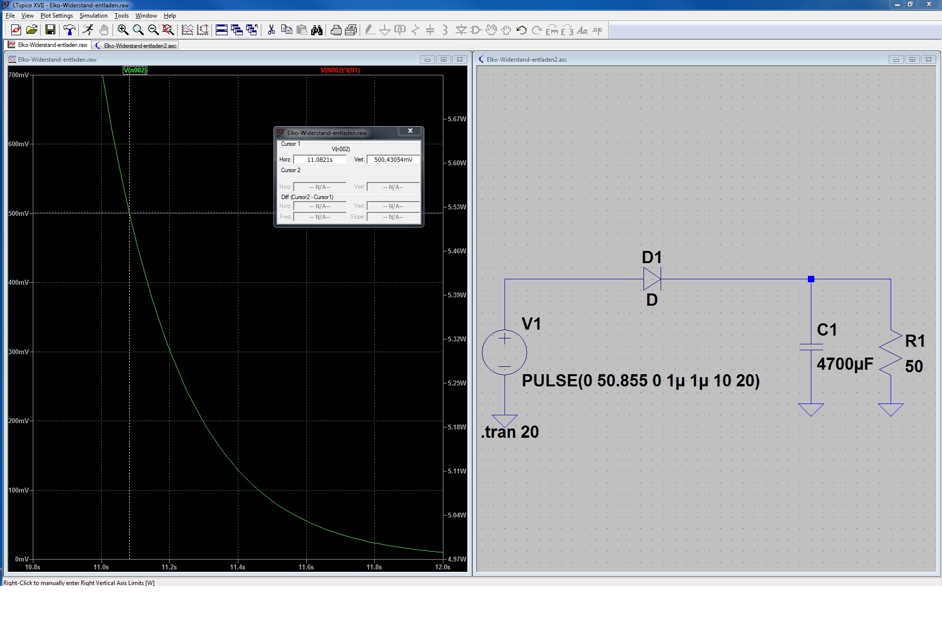

hier die Simulation mit 50,855V und ziemlich genau 50V am Elko.
mfg Klaus
Beitrag #5530439 wurde von einem Moderator gelöscht.
Ach Du grüne Neune schrieb:
> In Wirklichkeit fällt die Spannung aber von 50V innerhalb von 1,175
> Sekunden auf 0,5V herunter (mit einem 50 Ohm Widerstand)!
LTspice gibt an, nach 1,082s beträgt die Spannung noch 500,43mV.
In Wirklichkeit gibt es keine idealen Elkos. Ein typischer 4700µF Elko
sollte mindestens 100mOhm ESR haben. Leckströme hat der auch. Reale
Leiterwiderstände gibt es auch. Usw.
Da ich kein theoretischer Physiker bin und mich in der Regel mit realen
Projekten beschäftige, vertraue ich da ganz LTspice.
LTspice rechnet bei Induktivitäten mit mindestens 1mOhm, falls kein Wert
für den Serienwiderstand vorgegeben wird. Ob es das für Elkos gibt weiß
ich nicht. Bei realen Schaltungen nehme ich da lieber bei Kondensatoren
Simulationsmodelle z.B. von Murata oder bei Induktivitäten Modelle von
Würth. Man staunt da manchmal was das ausmacht. Aber das weißt Du
bestimmt auch.
mfg Klaus

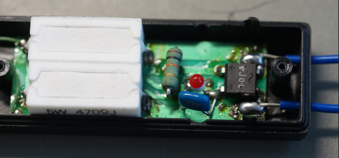

Alles hab ich jetzt nicht durchgelesen, aber ich biete mal an, was wir
hier haben (alte Minolta "Discharger-II") - soweit ich verstehe meint
der TO ein geöffnetes Gerät und nicht eine fest installierte Schaltung:
Grundsätzlich entladen wir über 2 x 470 Ohm / 5 Watt in Serie
(Blitz-Kondensatoren bis ca. 400 Volt von Kompakt Kameras bis
Speed-Light  - mehrere 1000 uF) - das Gehäuse hat hierfür zwei
Draht-Stücke mit abisolierten Enden (ein Kollege hat eine Version mit
Messspitzen).
Zusätzlich hat es einen Brückengleichrichter mit 10kOhm Widerstand und
LED zur visuellen Kontrolle parallel zu den Widerständen; das blaue
Dingens parallel zur LED hat die Aufschrift 155Z TDK (nehme an ein 150nF
C.
Und parallel zur LED noch einen Piepser, damit die Werkstatt auch hört
wenn man an Hochspannung fummelt ;-)
... bei grösseren Kondensatoren dauert es halt länger als eine
Sekunde... Dicke 6300uF piepsen gerne eine Minute und mehr. Aber:
funktioniert, schlägt bei der Reparatur keine Funken und der Kondensator
bleibt heile.
Das geht gar nicht bei 1k Entladewiderstand ;-)
Trotzdem gute Idee so etwas zu basteln! :-)
