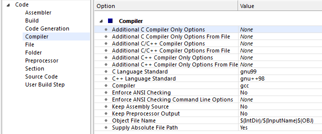

Ich habe mal den Tooltip angehängt, was der Segger zu sprintf sagt. Wo
muß ich da was machen?

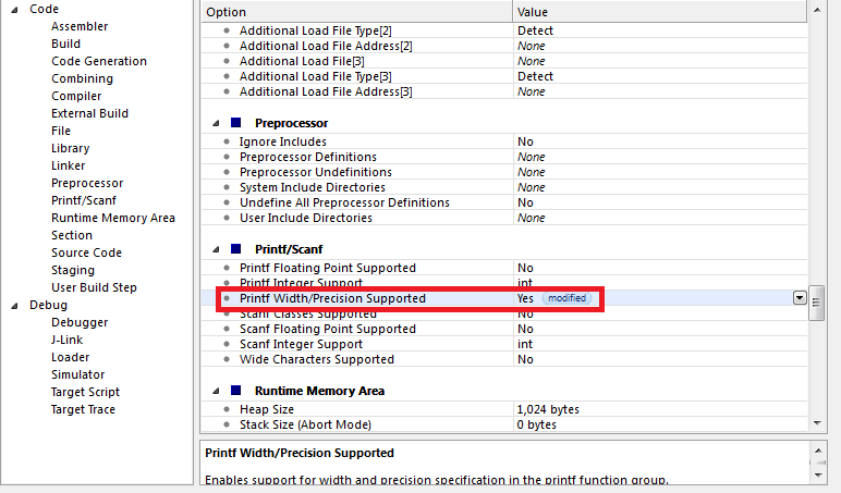

Aus der oben verlinkten Doku:
"Some library variants do not support width and precision specifiers in
order to reduce code and data space requirements; please ensure that you
have selected the correct library in the Printf Width/Precision Support
property of the project if you use these."

Wo kann ich das bei Segger einstellen?
Anbei eine Hardcopy der Options.

Na dann such mal in Projekt/ Options die printf Einstellungen.
von Opti Mator (Gast)
Üblicherweise bei den Linker Einstellungen. Die musst du
selbst suchen.
Dem Linker wird gesagt ob er eine vollständige oder eine
reduzierte Lib einbinden soll.
von Martin M. (martin69)
hab es nun gefunden. Danke!
