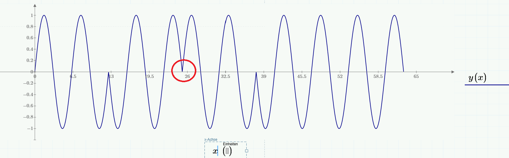

Hallo WK,
meinst du diese Knicke wie im Anhang Rot markiert?
Ansonsten müsste der Ausgangs nach einem passiven Filter doch annähernd
so aussehen wie in dem dargestellten Verlauf im Anhang.
Da man in den meisten Literaturen die DPSK genau so dargstellt sieht,
bzw. diese Variante bei Zero Crossing zu schalten als die bessere
beschrieben wird, dachte ich das wäre schon das zu übertragende Signal.

von Dergute W. (derguteweka)
Moin,
Genau die.
Ja, man kann schon so arbeiten. Aber dieses Signal ist dann in der Form
im Spektrum sehr breit. Guck' dir das Spektrum deines Datenstroms an,
also das Spektrum ueber einen Sack voller Rechtecke. Da sind ja ziemlich
viele Oberwellen drinnen, weil's ja rechteckig ist.
Und genau dieses Spektrum dieser Recktecksignale mit den ganzen
Oberwellen wird durch die Modulation nur in der Frequenz (von 0 auf die
Sendefrequenz) verschoben. Die Form und Breite des Spektrums bleibt
genau gleich. Das macht bei den ueblichen Anwendungen Probleme, weil die
Uebertragungskanaele nicht beliebig breit sind; daher die
Extrafilterung. Auf'm Satellit darf der DVB-S Transponder nicht einfach
in den Nachbartransponder reinquaken; bei NICAM kommen unterhalb die
analogen Tontraeger, oberhalb das Restseitenband des Nachbarbildtraegers
(Opa erzaehlt vom Krieg).
Zum Sendefilter hab' ich in deinem Datenblatt kein Bild gefunden, aber
das Empfangsfilter gibts in Fig. 7b auf S. 15. So aehnlich wird das
Sendefilter auch aussehen. Und nach solchen Filtern sieht dein Signal
nicht mehr so akkurat geknickt aus ;-)
Gruss
WK

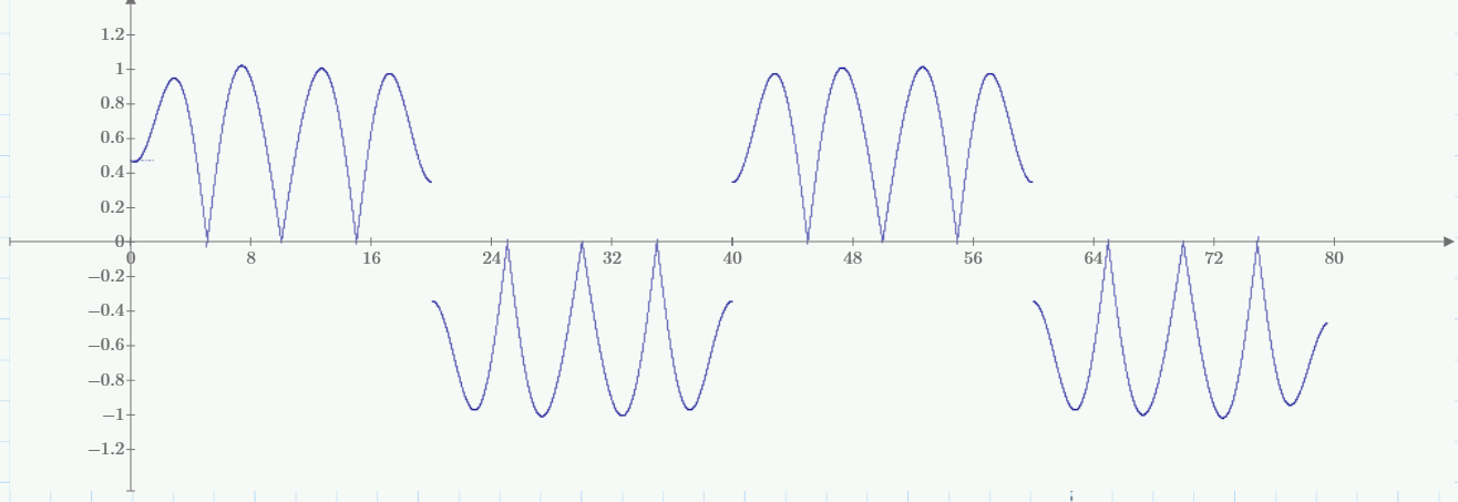

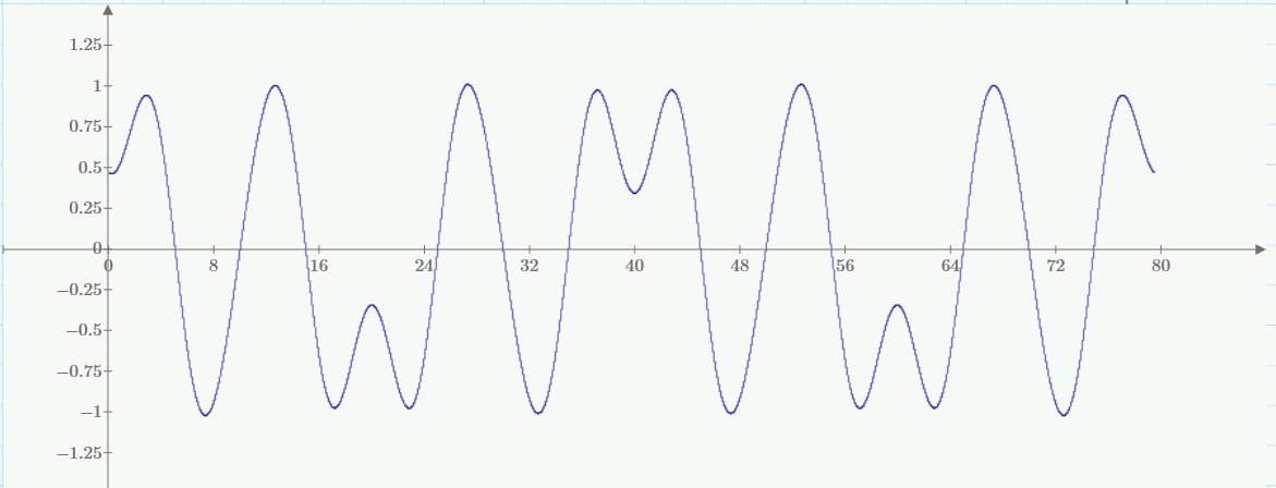

Im Anhang nochmal 2 Bilder, mit nachgeschaltenem Filter und mit Filter +
Demodulierung (bitte nicht auf die Skalierung achten!). Gut soweit so
