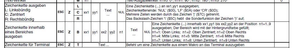

Möchte damit einen Wert ausgeben der vorher festgelegt wird oder den ich
im Programm ändere. So z.B.:
// Ausgabe des Zählwertes
  uint8_t wert = 3;
  TFT32_Auswahl_Font(5);                    // Font einstellen Z + F - 1 - 6
  TFT32_Font_Zoom(3, 3);                    // Font Zoom x=1-8 y=1-8 Z + Z
  TFT32_Auswahl_Textfarben(12, 6);              // Textfarben einstellen 1-32 Vor ,Hinter F + Z
  TFT32_Text_ausgabe_L(1,10,185 , wert);            // x1a= 0 oder 1, x2b=0-255, y1=0-239
Möchte den "wert" ausgeben der soll zwischen 0 und 5 liegen
Vom Hersteller ist im Datenblatt dazu etwas angegeben. Habe die Angabe
mal als Bild angehängt.
Hat jemand eine Idee wie ich das machen kann?
Arbeite mit C und dem Atmega 128
