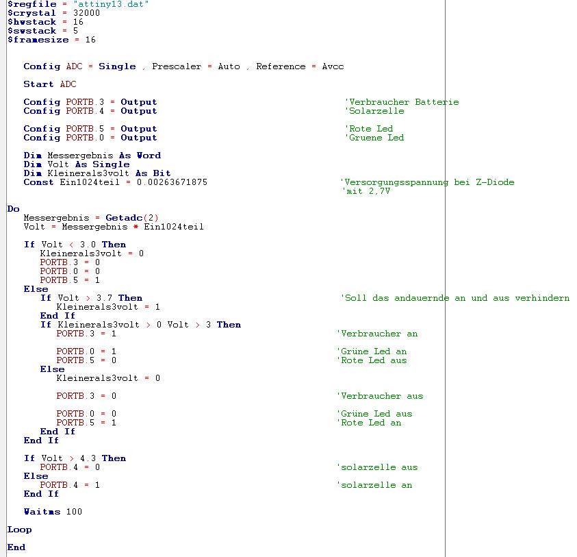

schaut mal jemand auf diesen Bascom Code ob das so hinhauen könnte?
Weiß vielleicht jemand wie man das Fuse Bit BODLEVEL auf 0 setzt um die
interne Spannungsreferenz verwenden zu können. Ich find meine Lösung mit
der ZDiode an der Versorgungsspannung nicht besonders elegant.
Grüße
Mirko

Ergänze bitte deinen Schaltplan und beschreibe detailliert, was dein
Code machen soll. Hast du das Programm ausprobiert? Tutu es, was es
soll? Wenn ja, warum fragst du dann hier? Wenn nein, was tut es denn
stattdessen?
Ich kenne Bascom nicht, aber andere Basic Dialekte. Dennoch fällt mir
ein Ausdruck ganz besonders auf:
> If kleinerals3volt > 0 Volt > 3 Then ...
Was soll das bedeuten? Ist das wirklich Bascom Sprache?
Noch eine seltsamer Punkt:
> If Volt > 3.7 Then
>     kleinerals3volt = 1
> End If
Willst du dich selbst veräppeln? Mehr als 3,7 Volt ist also kleiner als
3 Volt? Diese Logik ist ziemlich gewöhnungsbedürftig.
Was die Struktur des Programmes angeht: So etwas macht man besser mit
mehreren Threads. Wenn die Programmiersprache dazu kein fertiges
Konstrukt enthält, dann lese Dich mal zum Thema Endliche Automaten
(=Zustandsautomaten, State Machine) ein. Ich denke, du brauchst auch so
etwas wie eine Hysterese und eine Verzögerung, denn die Spannung des
Akkus wird zusammen mit dem Schalten der Last ein wenig hoch und runter
springen.

An Portb.3 und Portb.4 hängt ein Mosfet. Der 3er Schaltet den
Verbraucher ein oder aus und der 4er das Solarmodul.
Ja, ich weis das And fehlt.
Zu meinr Verteidigung ich hab das ding ohne Basic kenntnise schnell
zusammengetüftelt.
Aber das krieg ich schon hin.
Meine eigendliche Frage ist: Wie setzt man bei den fuses das Bodlevel
auf 0? Im Programmcode oder muss man dafür am Chip was einstellen? Kann
ich dann die Referenzspannung des Chips nutzen um bei der
Spannungsmessung die gemessene mit dieser zu vergleichen (mit
Spannungsteiler) müssten ja 1,1Volt sein als VRef?
Grüße
Mirko

Ist das ernsthaft deine umfassende Antwort auf meine Rückfrage? Das ist
mir zu faul, so mag ich Dir nicht helfen.
>> If Volt > 3.7 Then
>>     kleinerals3volt = 1
>> End If
> zusammengetüftelt.
Das hat doch nichts mit Basic zu tun, sondern mit Logik. So etwas macht
man nur, wenn man das Projekt absichtlich versauen will oder andere
verwirren will.
> Meine eigendliche Frage ist...
Nee, beantworte erst einmal meine Rückfrage nach dem Schaltplan und der
detaillierten Funktionsbeschreibung.
