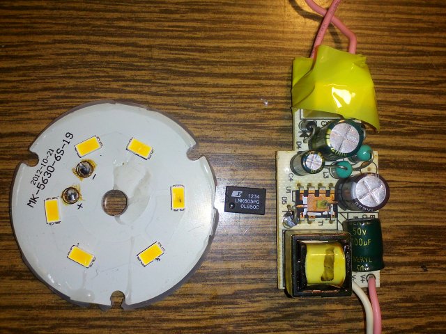

Hier noch was zum Thema 'Spaß mit LED Treibern'.
Heute bekam ich eine defekte 7W Lampe in die Hand gedrückt, die beim
Schütteln verdächtig klapperte.
Nach der Demontage sah man nicht nur die defekte LED (am schwarzen Punkt
erkennbar), sondern auch einen LNK605, dem es offensichtlich zu warm
geworden war und der sich deswegen seines Deckels entledigt hat. Der
klapperte dann munter im nunmehr einzig sinnvollen Betrieb als
Rumbarassel.
Wie diese Lampe jemals 7W haben sollte, ist mir übrigens rätselhaft.
Dazu müsste man durch diese LEDs etwa 350mA schicken - dafür sind sie
sicher nicht gebaut.

Ein dermassen sauber aufgeknackter Chip mit Blick aufs Silizium und die
Anschlussdrähte innerhalb des DIP8 habe ich allerdings noch nie gesehen.
Das dürfte vermutlich nicht mal der Trafo überlebt haben.
von Dieter (Gast)
Das ist uebrigens die baugleiche Platine, wie im Sockel E27 der
LED-Birne.
Die Drossel kann trotzdem noch ok sein.
