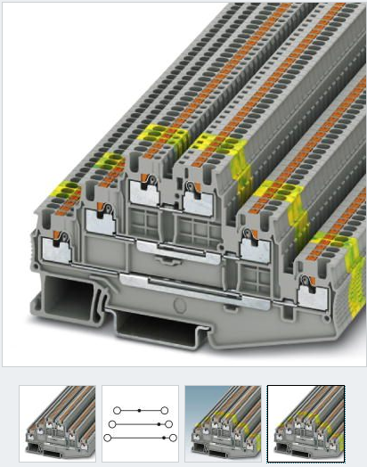

kompakte Rangierklemmen
Gast #5528410
in den modernen SmartHome Häusern werden doch Unmengen von Kabeln in den
HWR gezogen. Soweit ich weiß werden die dann auf Rangierklemmen
aufgelegt und dann später innerhalb des Zähler- oder Schaltschrankes
weiter verdrahtet.
Was für Rangierklemmen werden dort verwendet?
Die beste die ich finden konnte
- WAGO Art.-Nr. 727-120
hat einen Bemessungsstrom von 10A
Ist ja für Steckdosenkreise die mit 16A abgesichert werden sollen etwas
zu wenig.

#5528740
Verstehe das Problem nicht ganz...
Wago 20**- Serie hat doch alles was das Herz begehrt, ist aber recht
teuer. Wago halt...
Bzw 2002-1201
https://www.wago.com/de/reihenklemmen/2-leiter-durchgangsklemme/p/2002-1201
oder ein paar Amperchen mehr, als Schutzleiterausführung 2016-1207:
https://www.wago.com/de/reihenklemmen/2-leiter-schutzleiterklemme/p/2016-1207
Gibt es auch mit N-CU-Schiene, oder mit bis zu vier Polen...
Oder als Installationsausführung:
https://www.wago.com/de/reihenklemmen/installationsetagenklemme/p/2003-7641
G Ert

Gast #5534351
Ich finde diese Klemmen von Phoenix ganz attraktiv.
Sie sind nur 3,5mm breit. Allerdings nur für 15A zugelassen.
Wie schlimm wäre es die Klemmen hinter einem 16A Automat zu setzen?
in Grau
Mehrstockklemme - PT 1,5/S-3L - 3213713
in Blau
Mehrstockklemme - PT 1,5/S-3L BU - 3213726
in grün gelb
Kann mir jemand die Bezeichnung für den grün gelben sagen?
Auf dem Produktbild der grauen Klemme ist doch eindeutig eine grün/gelbe
Klemme zu sehen.
