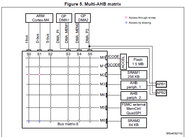

weis jemand was sich ST dabei gedacht hat?
Der SRAM hängt normalerweise in der Busmatrix am D-Bus des ARM Kerns.
Beim STM32F413 jedoch machen die das nicht so.
Bei diesem hängt der SRAM nur am S-Bus und nur durch ein remappen nach
0x00000000 hängt der wieder am D-Bus.
Dann kann meine MPU Implementierung keine Nullpointerzugriffe mehr
finden.
Im DB steht dazu noch folgendes:
CPU can access SRAM1 memory via S-bus, when SRAM1 is mapped at the
address range: 0x2000 0000 to 0x2003 FFFF.
CPU can access SRAM2 memory via S-bus, when SRAM2 is mapped at the
address range: 0x2004 0000 to 0x2004 FFFF.
CPU can access SRAM1 memory via I-bus and D-bus, when SRAM1 is remapped
at address 0x0000 0000 either by booting from RAM memory or by the remap
mode.
CPU can access SRAM2 memory via I-bus and D-bus, when SRAM2 is mapped at
the address range: 0x1000 0000 to 0x1000 FFFF.
Performance boosts up, when the CPU access SRAM memory via the I-bus.
Hat da wer ne idee was die dazu bewegt hat?
ARM gibt ja eigentlich vor, dass der am D-Bus hängen muss ab 0x20000000?

Na wenn ich den SRAM nach 0x00000000 remappen muss, damit er am D-Bus
hängt, dann sind an der Stelle valide Daten.
Da kann ich ja erst garnicht per MPU sperren.
Das meinte ich mit
"Dann kann meine MPU Implementierung keine Nullpointerzugriffe mehr
finden.".
Bisher schiebe ich die IVT per VTOR "zurück" in den Flash und sperre
dann alles von 0x00000000 bis zum Flashanfang.
Sämtliche Zugriffe im vorderen Bereich zeigt mir die MPU dann per Fault
an.
Find ich sehr praktisch während der Entwicklung von Code.
Dann sieht man gleich wo genau es knallt und nicht erst irgendwelche
Sekundärfehler wenn eine Variable falsch gelesen wurde (Pounter auf nen
struct ist NULL).
Du meinst also, dass auch beim F411 per S-Bus auf den SRAM zugegriffen
wird?

AH!
Jetz hats klick gemacht.
Trotz der Knubbels in der STM Busmatrix wurde auch so schon nur per
S-Bus darauf zugegriffen.
ST hats bei dem neueren F413 nur verdeutlicht.
Lektüre zu den Bussen und den Adressbereichen:
http://infocenter.arm.com/help/index.jsp?topic=/com.arm.doc.ddi0439b/CACDHCFH.html
Warum das jetz so ist erschließt sich mir nicht.
Eigentlich würde ich den SRAM am D-Bus erwarten und die ganzen
Peripherieregister am S-Bus (letzteres ist ja auch so).
Danke für den Denkanstoß!
